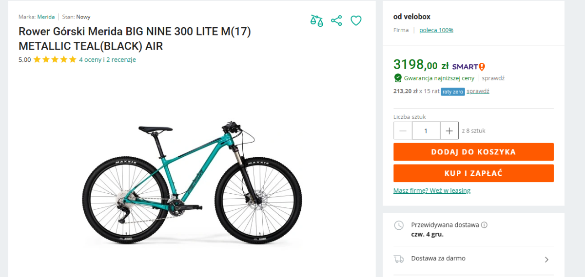

Na pierwszy rzut oka Merida z olx wygląda rzeczywiście na mało używaną. W porównaniu do Big Nine Lite 300/500 trochę nowszych tzn np. takich geometria ramy jest taka sama (odbiegająca od tzw. obecnych trendów). Generalnie to jest starsza generacja ramy, już nieprodukowana. Obecnie Big Nine Lite wygląda tak (zupełnie inna rama): https://allegro.pl/oferta/rower-mtb-merida-big-nine-700-rama-l-kolo-29-niebieski-17543305253 Z różnic to porównując z wklejoną 300Lite to: - ta starsza z ogłoszenia była fabrycznie lżejsza, - starsza ma amortyzator bez sztywnej osi nowsze model ze sztywną osią ( z tyłu oczywiście zawsze jest), - w starej z przodu były zębatki 34/24 w nowszych 36/26 - grafika ramy starszej bardziej wskazuje na wiek, nowsza nei odróżnia się tak bardzo od współczesnych konstrukcji, - stara nie ma gwarancji co oczywiste. Rower z ogłoszenia ma na pewno wymieniony mostek (na krószy) i kierownicę (na wygiętą) zapewne w celu wyprostowania pozycji. -

Cześć. Przymierzałem się do zakupu meridy 300 lite, lecz ostatnio natrafiłem na ogłoszenie z 500.Będzie to mój 1 rower i zastanawiam się czy da się coś stwierdzić po samym ogłoszeniu i zdjęciach. Plus na co zwrócić uwagę na miejscu. Z tego co widzę to ta 500 w tym malowaniu to dosyc stara kolekcja z 2018, nie wiem czy moze różnić się np. geometrią od późniejszych wydań tej meridy? Ewentualnie czy może lepiej kupić nowa 300. Pozdrawiam i dzięki za sugestię. https://m.olx.pl/d/oferta/merida-big-nine-500-lite-rama-l-sztywne-osie-kola-29er-stan-idealny-CID767-ID18e3dc.html?gad_campaignid=21763988120&gad_source=1&gclid=CjwKCAiAlrXJBhBAEiwA-5pgwvX4LW-aBfWo-ywvDvJt-XQoLCLdRKLZ3QmDrvo8buSPfpe95IVlXBoCiNAQAvD_BwE&utm_campaign=hobbies-and-sports-bicycles-[pl]-shopping-maxclick-poland-np-ads-[m]&utm_content=167860701963&utm_id=21763988120&utm_medium=cpc&utm_source=google
