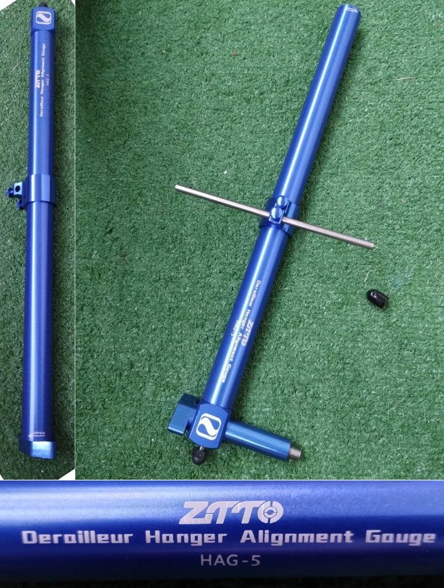

Powitoł We wsi prostowanie haka to kwota 30-60zet i jako centusiowa ZosiaSamosia zacząłem się rozglądać za chińskim urządzeniem. Po przejrzeniu opinii i youtuba stanęło na ZTTO HAG-5 - jakieś łączone oferty wpadły i za przyrząd zapłaciłem 60,99PLN: https://pl.aliexpress.com/item/1005009320838785.html Trzy haki naprostowane i sprzęt na delikatne: jestem zadowolony Na razie z jedynych minusów to lekki luz na połączeniu ośka-dźwignia - na kole 26" jakieś 2-3mm przy obręczy - da się to zminimalizować dokręcając śrubę, która jest na dole połączenia do momentu, aż dźwignia z trudem obraca się na osi wkręcanej w mocowanie przerzutki. Plusy: - ładny i kompaktowy - działa; - obrotowa cześć z prętem pomaga przy manewrowaniu podczas pomiaru; - pręt pomiarowy można zablokować śrubą, a nie kombinować z gumkami; - cena -
