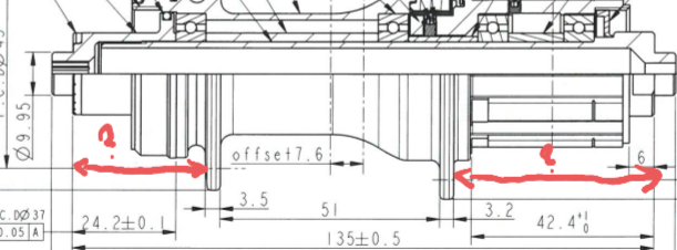

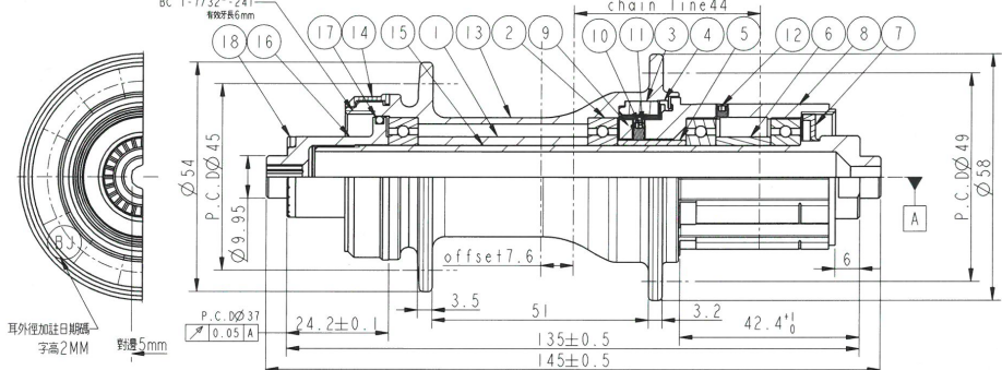

Masz podany offset od połowy dł. montażowej piasty do tego środka symetrii między kołnierzami. Jeśli o d791 d792 w wersjach boost chodzi (przynajmniej tych pod tarczę IS) to w internecie są rozbieżne wartości. Jeszcze inne wychodzą z suwmiarki. -

Dotyczy RH Novatec D792SB-CL - dobór dł. szprych Rim DT SWISS E550 29" 700C, ERD 585mm Witam szanownych Forumowiczów. Czy ktoś jest wstanie wskazać na załączonym rysunku która z pionowych linii jest osią symetrii piasty Novatec, dzielącą ją na dwie równe połówki? Novatec podaje niestety tylko grubość kołnierza obu flasz dla lewej i prawej strony piasty. Brak wymiaru, który jest potrzebny do kalkulatora Sapim. Czy jest to może pionowa linia przerywana na lewo od lewej pionowej linii szerokości Chain Line 44?Jeśli tak by było, to wyliczenie długości odcinka z lewej i prawej strony piasty potrzebnego do kalkulatora doboru dł. szprych nie stanowiło by problemu. 135:2 = 67,5 // 51:2=25,5 51mm to wartość odległości pomiędzy wew. płaszczyznami flansz, lewej i prawej. Kalkulator Sapim Dla lewej str. 67,5 - (24,2+3,5+25,5)=67,5-53,2=14,3 // 24.2+14,3 = 38,5mm Dla prawej str. wychodzi niestety wartość ujemna. Dł. połowy ośki 67,5 - (25,5+3,2+42,4)=67,5-71,1= - 3,6mm / fałsz Na rys. Novatec nie jest jasno i czytelnie zaznaczona Rear Hub Center Line. Przyjęta do wyliczeń oś symetrii piasty nie może być osią symetrii piasty, gdyż przeczy temu proste zsumowanie odcinków prawej strony piasty. Ich suma jest większą wartością od połowy długości 135mm (67,5). Zgodnie z wymiarami podanymi na rysunku przyjęta linia pionowa jako oś symetrii rear hub'a powinna nią być. Przesunięcie Chain Line od osi / offset wynosi 7,6 /. Jednak wyliczenia przeczą temu. Jeżeli się mylę, b. proszę poprawić. Rear Hub Center Line potrzebne jest do wyliczenia długości odcinków piasty celem doboru długości szprych. RH Novatec D792SB-CL, QR 10-135mm, 32H. Novatec nie podaje na rys. wymiaru do flanszy. Z góry dziękuję za podpowiedzi i wskazówki dotyczące tego konkretnego zagadnienia.
