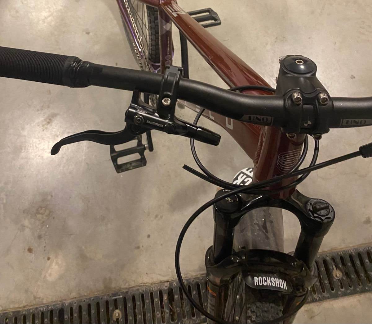

[Tylni hamulec] Shimano mt410 wypadający przewód z klamki
przecietny.kolarz odpowiedział paprotek21 → na temat → Shimano
To nie ma nic do gwarancji. No to fajny serwis ma CR, jak zostawia tyle nadmiaru przewodu. W sam raz żeby o coś zahaczyć Oddaj do dobrego serwisu lub skompletuj sobie wszystko co potrzebne. Nie znam aktualnych cen, ale potrzebujesz insert, oliwkę, olej Shimano, blokadę tłoczków, lejek, strzykawkę i kawałek rurki do odpowietrznika. W 100 zł na 99% się zamkniesz. -
paprotek21 odpowiedział paprotek21 → na temat → Shimano
Okej dziękuję bardzo. I mam pytanie na przyszłość czy mogę zdjąć przedni hamulec jak mam na gwarancji rower? @przecietny.kolarz przedni to akurat robił mi serwis w centrum rowerowym bo tam mi go składali a tylni spodziewałem się że może być problem bo sam robiłem - Dzisiaj
Maciorra odpowiedział paprotek21 → na temat → Shimano
@paprotek21 no nie najlepiej to wygląda, ale przynajmniej masz okazję zrobić to porządnie. Tak jak @przecietny.kolarz napisał potrzebujesz oliwkę, insert (po dwie sztuki) i zestaw do odpowietrzania, skróć sobie ten przewód, zainstaluj i odpowietrz hamulec. Potem skróć przewód przedniego, bo też jest bezsensownie długi. Na YT znajdziesz filmy pokazujące całą procedurę. Jest prosta i przy odrobinie wprawy zrobisz to w kwadrans. Natomiast dzisiaj już raczej nie pojeździsz... -
Dopiero to zobaczyłem. Przedni nie lepszy... Kto Ci to montował? Patrząc po długości przewodów, na pewno nie jest to fabryczny montaż. -
Odpowiadając maciora tak naprawdę po prostu zahamowałem i wypadł z klamki i to tyle i miałem bardziej owinięty ale nie tak żeby samo się zerwało -
Ten przewód tak fantazyjnie owinięty dookoła główki miałeś już przed tą awarią? I tak z ciekawości - jak do tego wyrwania przewodu w ogóle doszło, jakaś spektakularna kraksa? -
Ktoś Ci nieprawidłowo to zamontował, bo nie widać oliwki na końcówce przewodu. Jest albo w środku klamki, bo ktoś za słabo dokręcił nakrętkę lub wcale jej nie ma. Insert to ten metalowy element wbijany w koniec przewodu. Oliwka to taki okrągła część nakładana na przewód, która się gniecie i uszczelnia układ. Ten hamulec w ogóle działał normalnie? Szczelny to on raczej nie był. Od biedy możesz odręcić nakrętkę, sprawdzić czy jest oliwka w środku i jakoś to zmontować ponownie, ale dużo Ci to nie da, bo i tak musisz odpowietrzyć układ. -
przecietny.kolarz obserwuje zawartość → [Tylni hamulec] Shimano mt410 wypadający przewód z klamki
Wypadł sam przewód czy razem z nakrętką która wchodzi w klamkę? Jeżeli to pierwsze, to żeby było bezpiecznie najlepiej by było kupić insert, oliwkę, przyciąć przewód, zainstalować wspominane elementy i odpowietrzyć układ. Jak zrobisz zdjęcie przewodu i klamki, to będzie łatwiej. Jeżeli nie masz tych części i zestawu do odpowietrzania lub kogoś kto to ma, to zapomnij o rowerze na jutro. -

Dzień dobry wypadł mi wczoraj podczas hamowania przewód hamulcowy z klamki. Nie wiem co z tym zrobić a potrzebuje rower mieć gotowy na jutro
