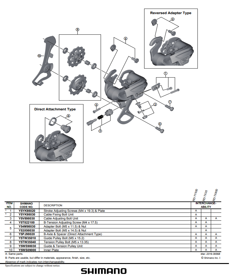

Garlock odpowiedział kaman → na temat → Napęd rowerowy
I jeszcze regulujesz śrubą B odległość górnego kółka przerzutki od kasety/wolnobiegu. Tu jest przykładowy filmik pełnej regulacji: Regulacja śruby B jest od ok. 14 minuty filmu. Śruba B to śruba nr 4 na tym rysunku: -

[Przerzutka tylna] Romet Zenit + Shimano Tourney
StrayRider odpowiedział kaman → na temat → Napęd rowerowy
A gdzie podpięta linka od manetki? 1. Ustawiasz ograniczenie na śrubka L i H - ograniczenie ruchu przerzutki aby łańcuch nie spada poniżej dolnej i powyżej górnej koronki. 2.Ustawiasz odpowiednie napięcie linki manetki, aby biegi płynie "wchodziły". Zgrubnie po przez przykręcenie linki do przerzutki, później regulacja śrubą baryłkową(zaznaczona na Twoim zdjęciu poniżej) przy przerzutce: (wykręcając zwiększa się długość linki, co powoduje, że jest mocniej napięta. I odwrotnie przy wkręcaniu) (może być również przy samej manetce) -
