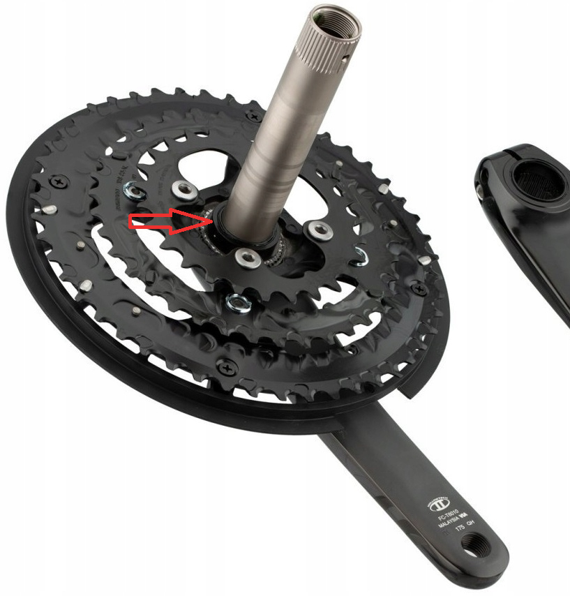

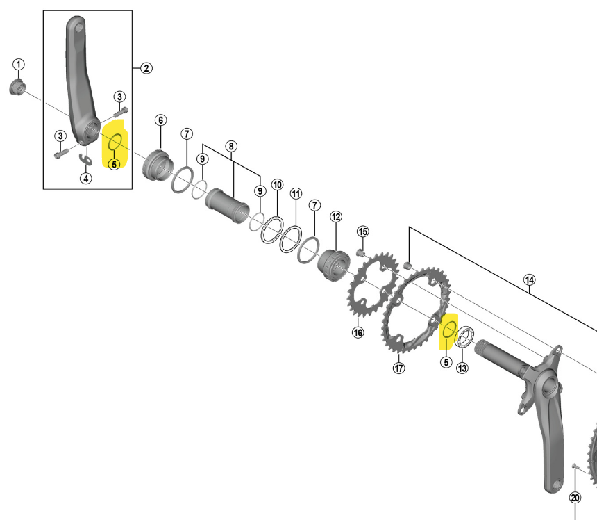

Z tego co widzę na schemacie i zdjęciach, to da się ją zdjąć bez rozbierania zębatek: Tylko oczywiście delikatnie i z głową. Delikatnie czymś płaskim podważ i sprawdź, czy w ogóle będzie chciała schodzić. Przed demontażem obejrzyj uszczelki pod kątem większych wytarć w jakimś konkretnym miejscu mogących sugerować problem z pasowaniem elementów względem siebie. Jak już będziesz rozbierał, to zdejmij też tę podkładkę pod uszczelką. Może uda Ci się nawet zsunąć to z osi razem. Na pewno nie zaszkodzi wyczyścić i przesmarować.

No właśnie dlatego żeby wykluczyć suport jako przyczynę. Jeździłem z MT501, zaczęło piszczeć, teraz mam 801 i nadal piszczy. @TheJW do zdjęcia prawej uszczelki trzeba rozebrać całą korbę z zębatkami, czy da się ją wyjąć niezależnie?

Obydwa ramiona mają tę samą uszczelkę. Zdejmij korbę, zdejmij te uszczelki, wyczyść wszystko dokładnie, przesmaruj (gniazda uszczelek też) i sprawdź. Nic tam innego gumowego nie ma, a ten dźwięk jest ewidentnie "gumowy". Ta uszczelka w normalnych warunkach nie powinna się poruszać, tylko obracać razem z korbą i osłoną łożyska, do której przylega. I to też jest jakiś trop - krzywa lub kiepsko wykonana mufa.

Miałem suport MT501, wymieniłem na MT801, żaden nie zrobił więcej niż 1000-1500km. Wszystko zawsze porządnie nasmarowane smarem Shimano, podokręcane z odpowiednim momentem. Przy obu jest to samo - no piszczy Znalazłem filmik, na którym ktoś ma bardzo podobny problem do mojego, to jest właśnie taki odgłos, tylko u mnie trochę rzadziej występuje:
Wspomniany pierścień, to metalowo-gumowa uszczelka. Można ją spokojnie wyjąć, podważając w miejscu "rozcięcia" korby, tylko ostrożnie, żeby nie pokrzywić. Powinna być założona wargą w stronę suportu, czyli do kobry ma wejść płaską stroną. Tak jak tutaj:
