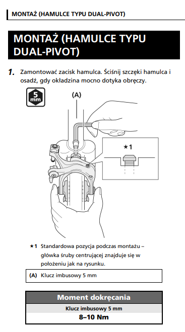

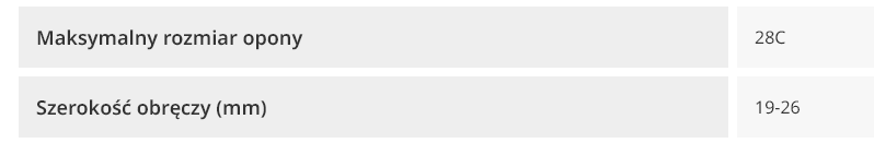

[Hamulec tył] Tiagra BR-4700 Mały prześwit między oponą a hamulcem
StrayRider odpowiedział baytas → na temat → Shimano
1.Pisałeś już do producenta? 2.Pomiar suwmiarką ile realnie mm ma szerokość/wysokość opona i porównanie z dany i katalogowymi "Tiagra BR-4700" - mają ograniczony maksymalny prześwit zalecane opony/obręcze do BR-4700 3.Sprawdzane było czy koło nie ma bicia i taki prześwit jest na całym obwodzie koła? Do 0.5-1mm powinno się uzyskać po przez poluzowanie śruby montażowej szczeki i ustawienie "maks. w górę", a później regulacja wysokości klocków. Producent tak złożył, aby dobrze wyglądało na papierze i się sprzedało. A najlepiej: Jeżeli jest zapas pomiędzy opona-rama to najlepiej powinny być zamontowane: Shimano 105 BR‑R7000 (najlepiej sprawdzić przy odkręconych szczekach - dodatkowo sprawdzając jak układa się całe koło - centryczność w ramie) Jeżeli brak prześwitu obecna opona-rama to zmiana opony na mniejszy rozmiar. -
