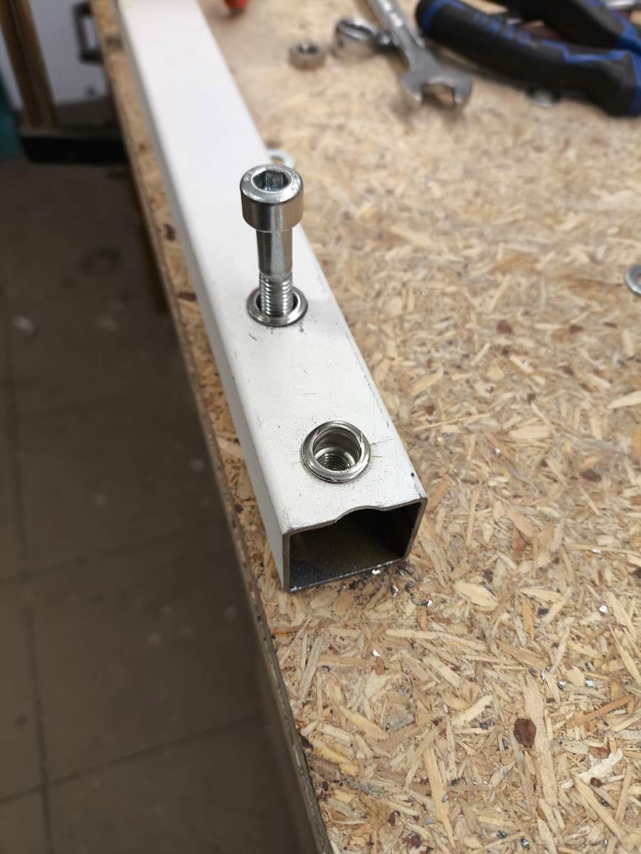

Rozruszałem trochę temat [Dziadostwa] to może ktoś pomoże w problemie. Wywierciłem ciut za duży otwór pod nitonakrętkę M8 i teraz mam problem, żeby ją zagnieść, bo podczas obrotu klucza, się obraca. Oczywiście nie mam porządnego narzędzia, bo by się zepsuło od nieużywania, tylko śrubę i tradycyną nakrętkę M8 + 2 plaskie trzynastki. Macie na to jakiś patent?- 2 095 odpowiedzi

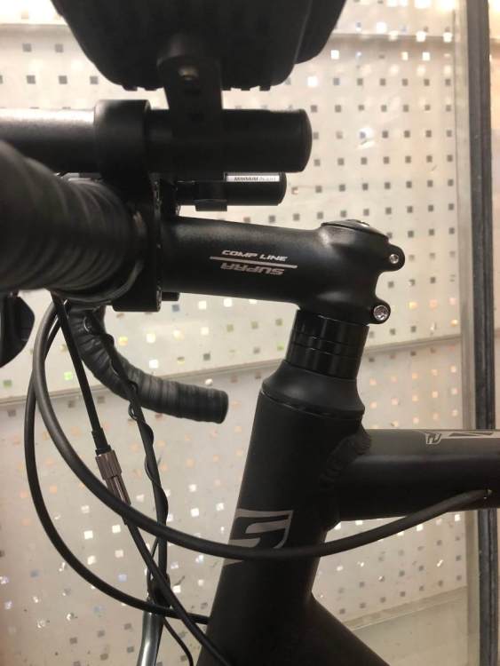

-5, może-7....nie ma nigdzie info na mostku? -

Malutki minus, max. 5 st. -

Pewnie trudne ze zdjęcia do określenia, ale być może, jaki to może być kąt mostka i na plus czy minus? -
