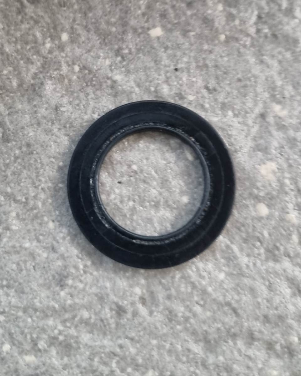

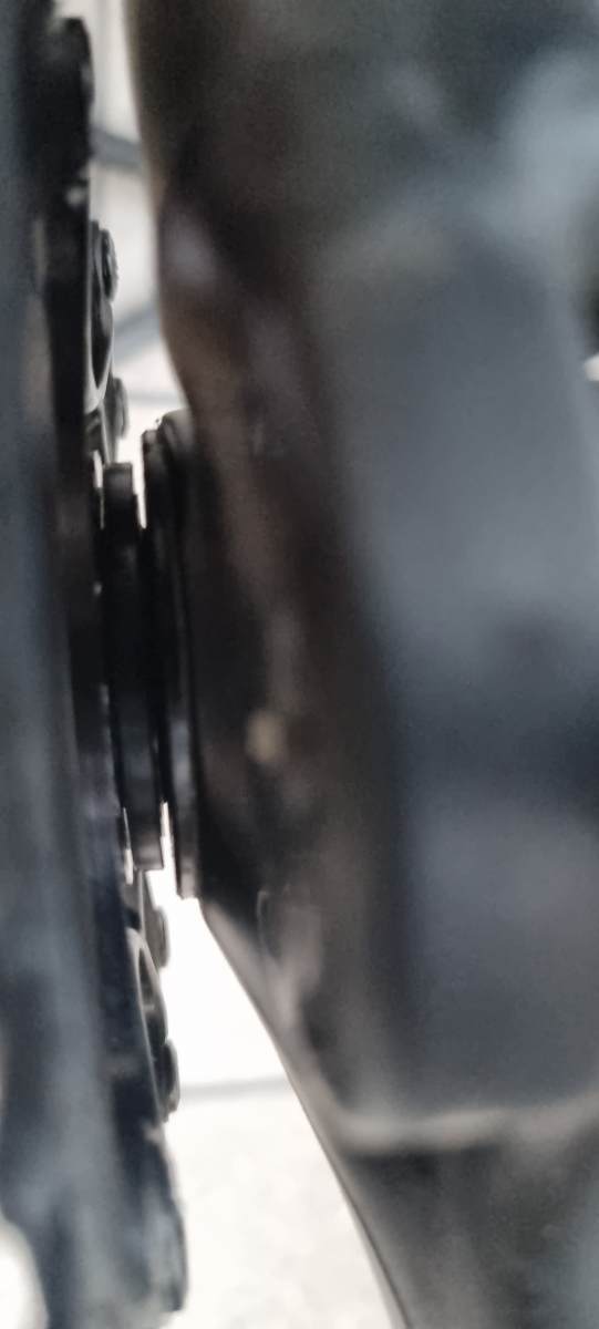

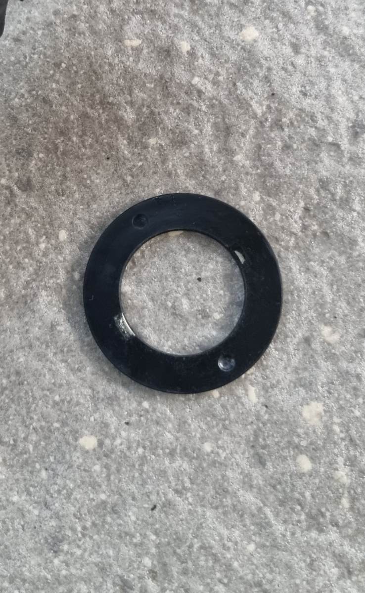

Witam, Przy demontażu korby XT 12s M8120 (wymieniałem zębatkę) nie zwróciłem uwagi którą stroną od strony suportu była założona podkładka dystansowa (z jednej strony jest płaska a z drugiej ma delikatny wypust). Teraz paradoksalnie zaczęło mi coś ocierać w rowerze jakby tarcza hamulcowa była skrzywiona, ale to nie tarcza bo sprawdziłem hamulce i wszystko jest w porządku a charakterystyczne ocieranie występuję tylko podczas kręcenia szczególnie przy nacisku lewym ramieniem korby. Dołaczam zdjecia podkładki jak mam zamontowaną tj. wypustem od strony suportu, czy tak powinna być założona? czy odwrotnie? Pozdrawiam

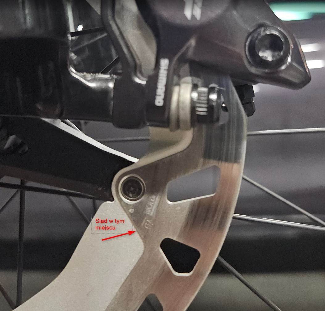

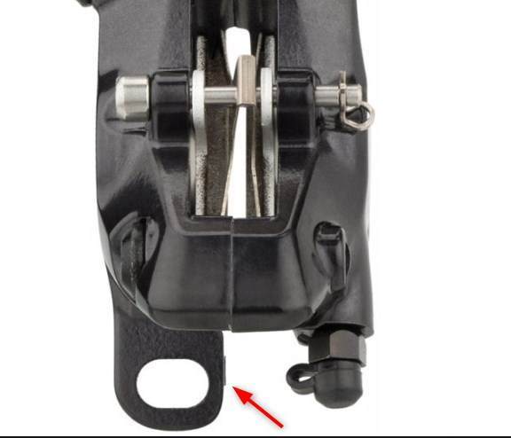

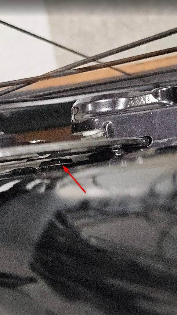

Cześć, Założyłem nowe hamulce m8100 z tarczą MT800 180 mm i zawuażyłem że przy mocniejszym depnięciu na pedały słychac cykliczne dzwonienie tarczy Po oględzinach wyglada na to że tarcza ociera o zacisk, w miejscu montażu dolnej śruby - jest tam taki jakby dodatkowy bolec metalowy - widoczny na jednym ze zdjęć., Wygląda jakby było tam za mało miejsca bo szpara między tym elementem a tarczą jest minimalna. Czy tak to ma wyglądać? Da rade coś z tym pokomibnować? Widelce Fox Rythm 32, piasta DT350 CL
