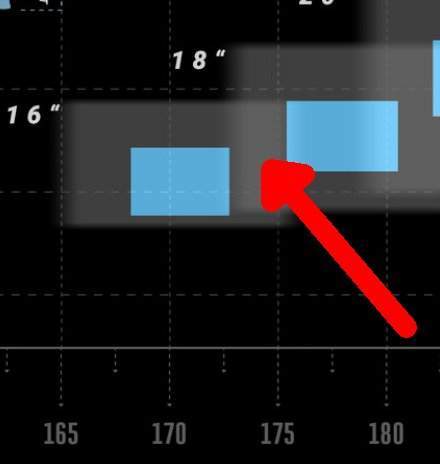

Dzięki za odpowiedź! Faktycznie jestem między 16 a 18, wcześniej miałem zwidy, jak patrzyłem... Jednak dylemat ten sam... Teren bardzo zróżnicowany – warmińskie lasy, ale też sporo jazdy po mieście. Dlatego nie chcę turbo szerokiej opony ani „bóg wie jakiego” amora – ma być po prostu relatywny komfort w każdych warunkach. Aktualnie mam 100 mm i to mi wystarcza, nigdy nie myślałem o większym skoku. Zmieniam, bo mój Giant ma już 16 lat i czas wejść w nowożytność XD.

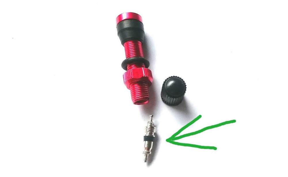

Czekaj, a po co mam wentyl rozbierać? Część która kosztuje 50 groszy u Chińczyka? -

Mam 8.0 - fajny zrelaksowany ścieżkowiec. Nie napisałeś gdzie chcesz jeździć - ale da się na 100mm skoku jeździć po jakiś tam wertepach. Czy bym dopłacał? Osobiście nie - ale ja już od dawna z "prawdziwym" mtb nie mam styczności. RS czy FOX - gdybym miał kasę pewnie brałbym foxa - ale z tego co się orientuję, kiedyś był bardziej problematyczny/droższy w serwisie. Jak nie masz spiny to poczekaj do końca raku - powinni coś zjechać z cenami. Co do rozmiaru jesteś między 16'' a 18'' - i tu niestety musisz sam wybrać. Ja przy 180cm od zawsze wybieram mtb mniejsze - po prostu lubię ten "zwrotny" filling i teraz mam właśnie 18'' i powiem, że jest OK - nawet trochę z zapasem. -

Ty niczego nie rozebrałeś, tylko wykręciłeś. Spróbuj rozebrać ten element zaznaczony zieloną strzałką, ale skoro piszesz takie głupoty jak powyżej to znaczy że nie jeździłeś z zaworem schrader na mleku. -
