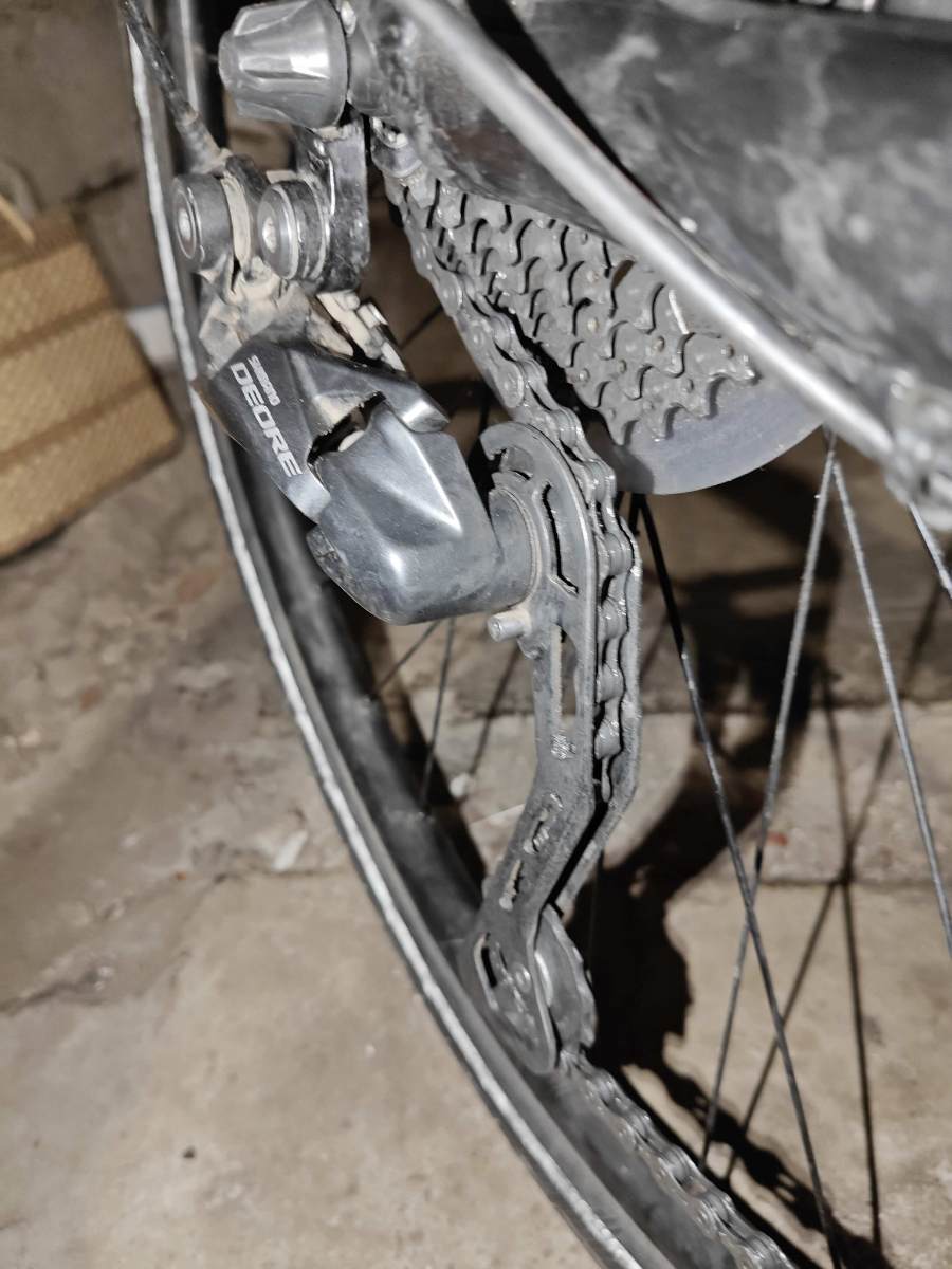

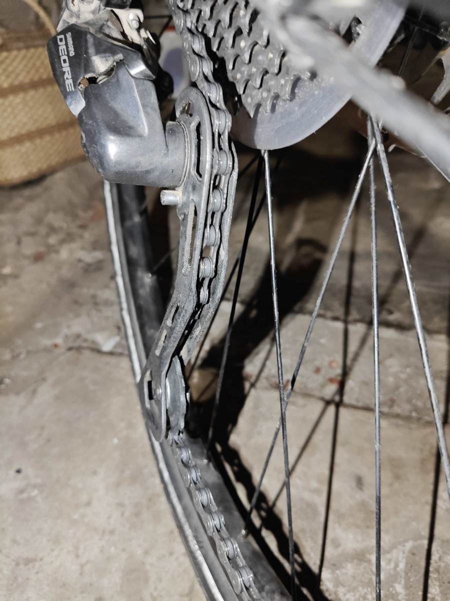

  2. Hej,Podczas dzisiejszej próbnej jazdy zauważyłem niepokojące odgłosy łańcucha. Nie wiem do końca czy wózek przerzutki jest wygięty czy to jednak hak i z tego względu proszę o pomoc. Wiem tylko że łańcuch nie leży prosto w wózku na blokadzie. Podczas jazdy słyszę tarcie łańcucha, ale nic poważniejszego się nie dzieje. Przerzutka to Shimano RD T6000 do napędu 10 rzędowego o pojemności 47T do napędu 3x10. Co właściwie najlepiej zrobić w takiej sytuacji? Czy potrzebne będzie naprostowanie haka albo wózka czy też wymiana jednego lub drugiego? Czy muszę się liczyć z tym że przerzutka jest do wymiany?

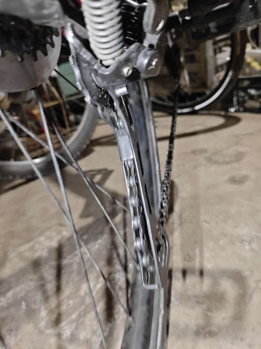

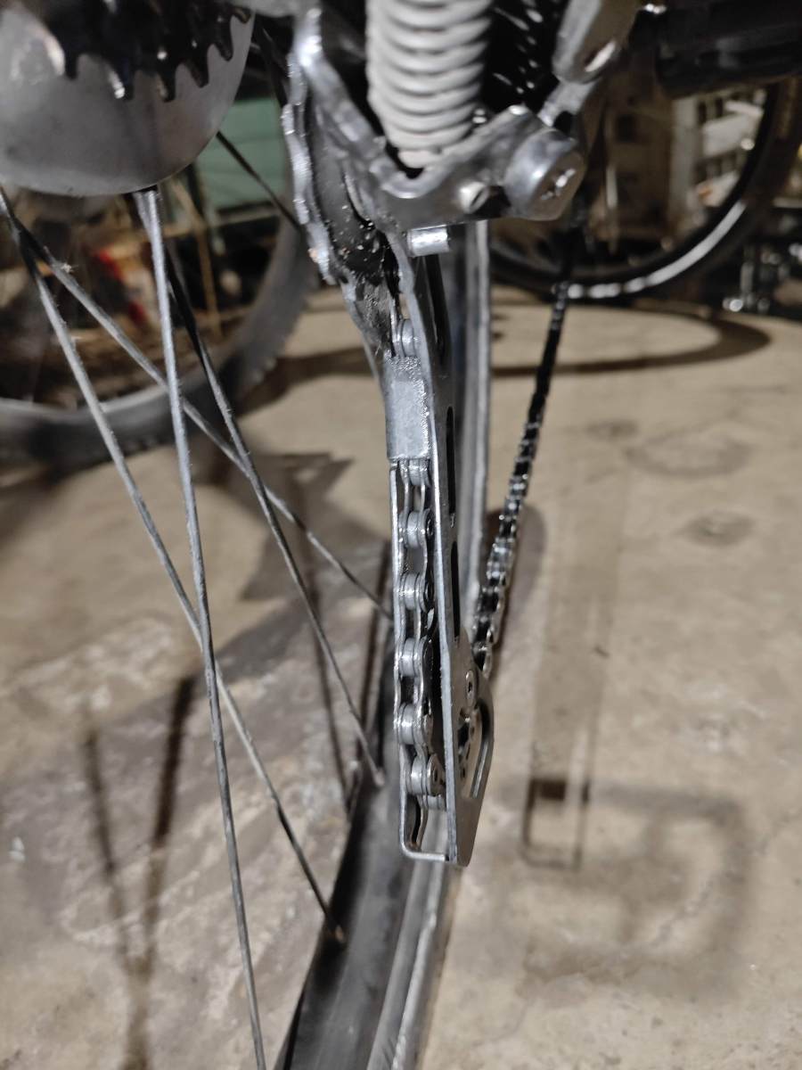

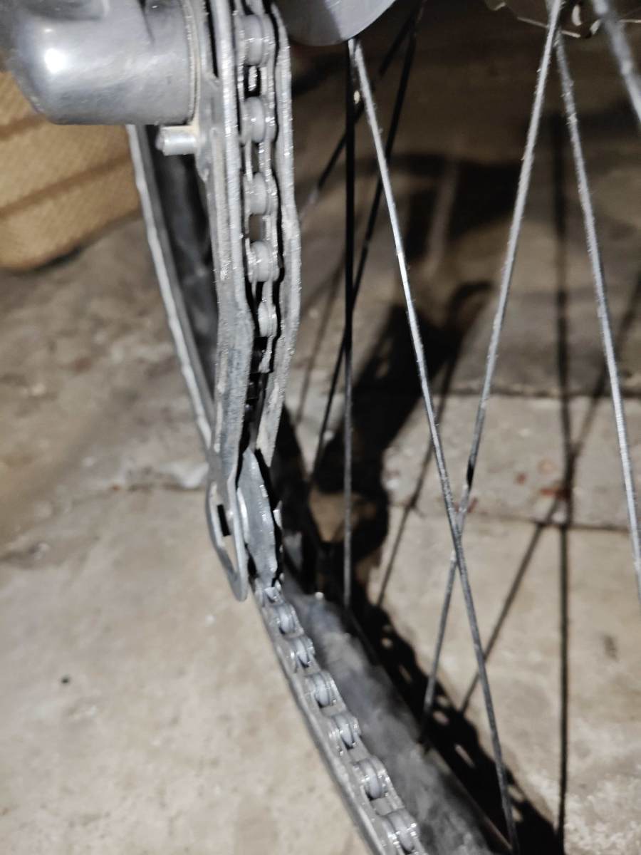

  16. Niestety po zdjęciach nie jesteśmy w stanie tego stwierdzić tylko po tym jak przerzutka zmienia koronki. Film instruktażowy jakie są objawy krzywego haka czy przerzutki: https://www.youtube.com/watch?v=j-SUsm1ow0o

  20. Witam, Kilka dni temu mój rower wywrócił się na wietrze i widocznie się uszkodził - zarysowania, uszkodzone siodełko, obita przerzutka i na początku się nie martwiłam (nie mam dużej wiedzy nt rowerów), ale naczytałam się o problemach przy wykrzywionym haku/odchylonym wózku przy 12s i wydaje mi się, że u mnie doszło do takiego skrzywienia. Czy jest ktoś w stanie stwierdzić czy jest się czym martwić, czy wszystko wygląda ok? Jest majówka i mam zaplanowane wycieczki, a serwis za 2 tygodnie (rower jest ze mną dopiero od kilku tygodni) i nie wiem już co z tym zrobić. Z góry dziękuję za pomoc
