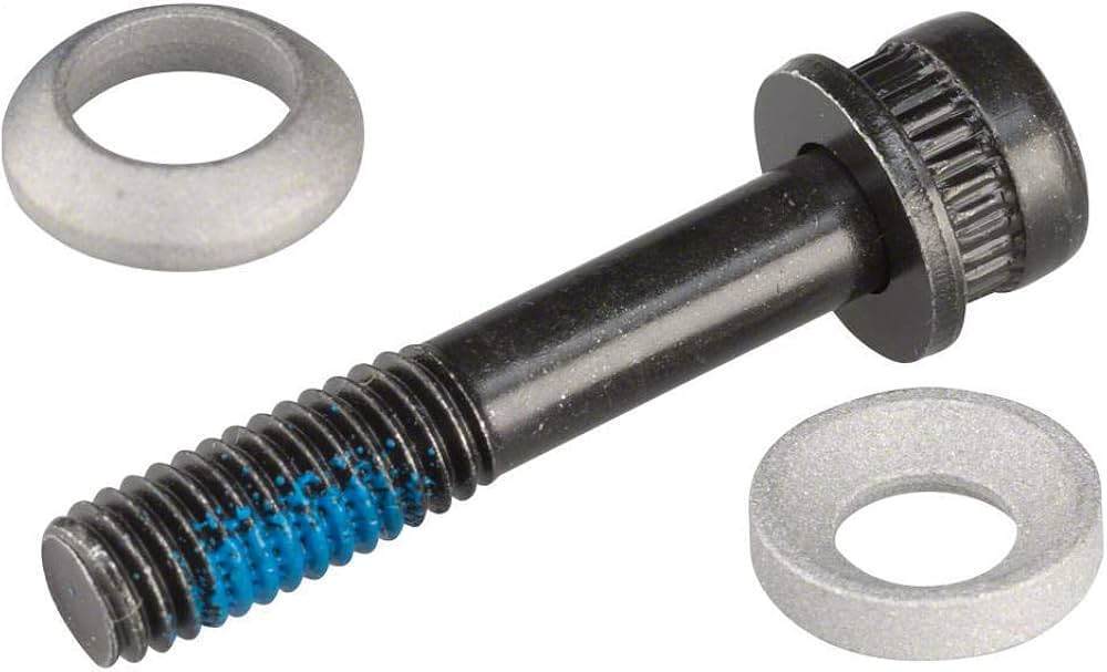

Zwykle planowanie poprawia też umiejscowienie klocka na tarczy. Szczególnie z tylu u mnie w 6 na 8 rowerów klocek "wychodzi" poza obrys tarczy na 0,5-1mm. BTW: planowanie planowaniem a jesli gwinty nie są prostopadłe do osi trzeba jeszcze szukać kompletu podkładek soczewkowych i dłuższych śrub. -
