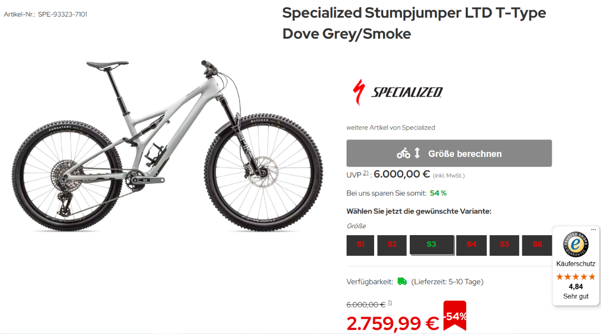

bunnyhop.de, tylko rozmiar S3. https://www.bunnyhop.de/FAHRRAD/MTB/Specialized-Stumpjumper-LTD-T-Type-Dove-Grey-Smoke.htm?a=article&ProdNr=SPE-93323-7101&VariantenNr=93760&p=6&srsltid=AfmBOoqQYdozc7rOckS2VnjG4tk5AoXM86miQZKlHiM3f1CxKlIfko7I5E4
