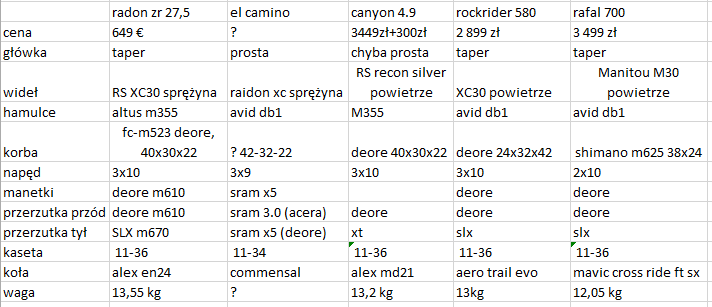

Kuli Napisano 29 Lipca 2016 Udostępnij Napisano 29 Lipca 2016 bierz rockridera 580, powietrzny wideł, taperowana główka, dożywotnia gwara na ramę, piasty maszynowe, pełne deore+slx, 3x10 https://www.decathlon.pl/rockrider-580-275-id_8336093.html ten camino ma sprężynowy wideł, starą główkę i 9rz z tyłu, radon też sprężyna, canyona kupisz dopiero za 3,5k+200 za przesyłkę (a za tyle masz np. rafala 700 w deca), Odnośnik do komentarza Udostępnij na innych stronach More sharing options...

kelesky79 Napisano 29 Lipca 2016 Autor Udostępnij Napisano 29 Lipca 2016 Mi bardziej chodziło o wybranie najlepszego spośród tych trzech To jest rower na początek i nie wymagam od niego takich rzeczy o których wy wspominacie. Biore na właśną odpowiedzialność to co wybieram wiec tylko dajcie znac który Commencal, Canyon albo Radon A te 500 zł do Canyona nawet bym zdołał dozbierać bo jest na porządnym sprzęcie Co powiecie więcej o El Camino ? Z tego co czytałem o osprzęcie SRAM ten jest na poziomie Deore więc nie jest źle Odnośnik do komentarza Udostępnij na innych stronach More sharing options...

Kuli Napisano 29 Lipca 2016 Udostępnij Napisano 29 Lipca 2016 Jak tylko z tych trzech i możesz dołożyć to Canyon, elcamina w ogóle bym nie brał Odnośnik do komentarza Udostępnij na innych stronach More sharing options...

beskid Napisano 30 Lipca 2016 Udostępnij Napisano 30 Lipca 2016 Więc tak jak ten Commencal nie najgorszy tylko ten amor. Raidon raczej powinien mieć asystę powietrzną a tutaj jakaś wersja coil. Uj wie co to jest. Z kolei Canyon AL 4.9 powinien mieć wideł powietrzny więc jak nie masz zamiaru w najbliższym czasie "unowocześnić" uginacza to wybrał bym Canyona. Odnośnik do komentarza Udostępnij na innych stronach More sharing options...

kelesky79 Napisano 30 Lipca 2016 Autor Udostępnij Napisano 30 Lipca 2016 Gdyby Canyon był w cenie 3k to bym brał z miejsca a kosztuje 3,5 + dostawa wychodzi około 300 zł a za tyle to kupie u polskiego dytrybutora coś innego do 4k na troche lepszym sprzęcie przypuszczam. Myśle że wybiore Commencala. Dziś z ciekawości zobaczyłem też model Shimano i na nim jest alivio z acerą nie wiem jak oni to wyceniaja ale myśle ze na dobry początek Commencal El Camino na SRAM'ie będzie się spisywał. Jeśli MTB mnie wciagnie to po jakimś czasie zmienie maszyne bądź doinwestuje do tej ! pozdrawiam ! Odnośnik do komentarza Udostępnij na innych stronach More sharing options...
grzesiowu Napisano 30 Lipca 2016 Udostępnij Napisano 30 Lipca 2016 commencal specializuje się w rowerach dh fr am enduro ... i te modele warto od nich brac. Tyraczej chcesz roweru xc i tu canyon wydaje sie byc najlepsiejszy ... co z tego ze troche droższy - podziel nadpłatę przez 2 lata i wyjdzie ci na miesiąc mniej niż wydajesz na czipsy Odnośnik do komentarza Udostępnij na innych stronach More sharing options...
