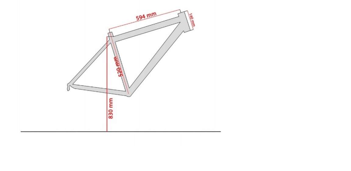

Nie mogę edytować swojego starego postu. To geometria starego roweru ->
Trek ma 635 mm (594 stary), 155 mm (140), 571 mm (520), 850 mm (830).
Edytowane przez Mythek
Napisano (edytowane)
Dziękuje. Czyli nie ma sensu bawić się w redukcję mostka, przysuwanie siodełka i podnoszenie kierownicy?

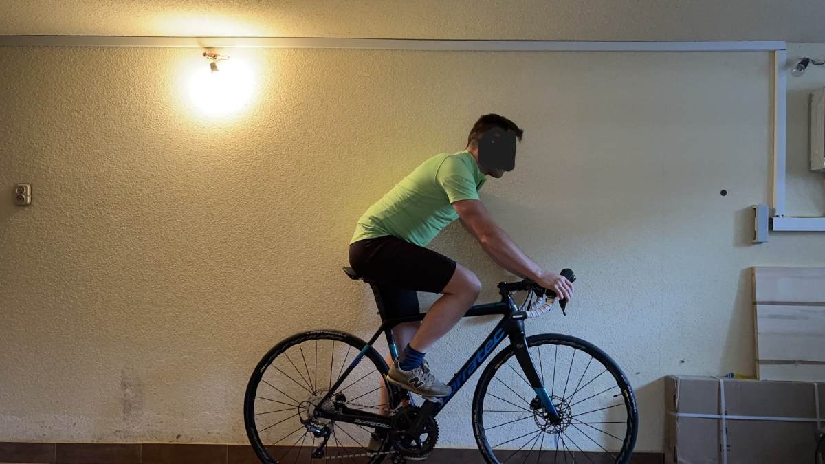

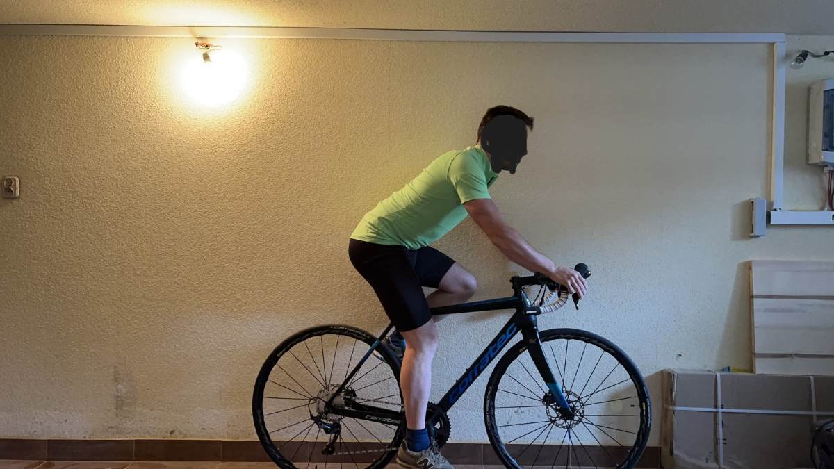

Witajcie!
Proszę o poradę: zamówiłem rower szosowy, ale mogę go jeszcze zwrócić. Mam 171 cm wzrostu, wziąłem rower w sugerowanym przez Corratec rozmiarze(51), ale dopiero doczytałem, że efektywna długość górnej ramy (551 mm) to sporo:/. Jeśli chodzi o przymiarkę, pozycja wydaje mi się wygodna, natomiast czy nie jestem za bardzo ,,wyciągnięty'' do przodu?(chodzi o ewentualne niedogodności przy dłuższych przejażdżkach).
Przez chwilę to na wszystkim jest wygodnie🙃
Ja bym wymienił.
