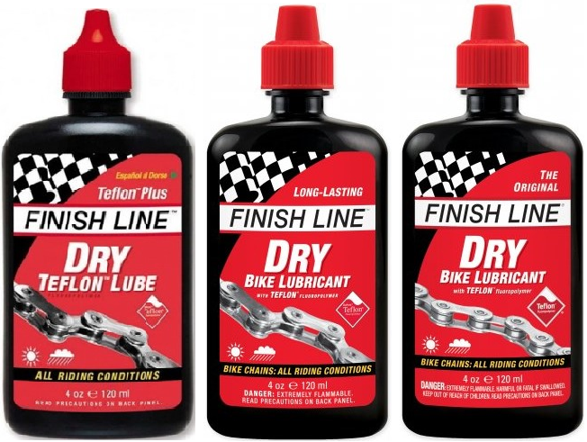

Czym się różnią od siebie te trzy poniższe smary? Który jest nowy, który stary?
Finish Line The Original
Finish Line Teflon Plus
Finish Line Long Lasting

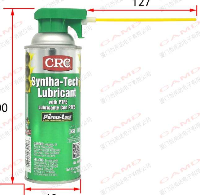

Ja po wielu próbach uzywam tylko PTFE (nie Shimano) w sprayu. Wzane żeby miał rurkę (jak przy WD40). Dwie minuty smarowania i łańcuch gotowy. Na szosie wystracza na 500+ km. Mozna też psikać na każde ogniwo, wtedy mniej smaru się traci, ale schodzi z pięć minut. Ja poprostu kręce korba i psikam. Szybko, ale połowa pary idzie w gwizdek.
Wygląda że korkiem i naklejką, bo preparat to pewnie ten sam.
Skąd masz te zdjęcia? Może to "ewolucja" opakowania jednego produktu?
Tak czy inaczej, ja bym tego nie kupował. Miałem różne Finish Line, w tym ten i uważam że są to jedne z najgorszych olejów ( nie tylko) na rynku.

@JWO jaki dokładnie to jest spray, czy wszystkie smary ptfe nie dedykowane do roweru tez sa dobnre?

A ja Ci tego nie powiem, może Tobie będzie pasował.
Ja miałem taki biały ceramiczny, ten czerwony i chyba próbkę jeszcze jakiegoś. Według mnie każdy z nich był beznadziejny. Rzadkie jak woda, wystarcza na bardzo krótko. Napęd działał dość głośno.
Tak samo jak smar teflonowy. Drogi, po jednym sezonie był w 100% wypłukany z kółek przerzutki, nic specjalnego. Identyczny a być może nawet lepszy, kupiłem za ułamek ceny z CX80.
Jeżdżę na czerwonym FL Teflon. Jest bardzo dobry ale tylko na suche warunki, pozatym zbyt wodnisty i za drogi. Wydajność 80km i znowu smarowanie, ale nie łapie syfu. Rohloff u mnie wszystko łapie. O smarze jest osobny niekończący się temat. Co do zdjęć buteleczek wydaje się że to ta sama formuła, chyba że Teflon Plus z opakowania to właśnie ewolucja "teflonu" z pozostałych produktów....

Zdjęcia wziąłem ze strony producenta i dystrybutora w Polsce (Velo) i z jakiegoś sklepu internetowego.
Finish Line używam od lat i jestem zadowolony, ale chętnie bym spróbował coś innego.
Rozwiń
Nie jest to dedykowany smar do łańcuchów rowerowych, ale smaruje dobrze i brud się nie czepia.
Teflonowy olej do natryskiwania ręcznego odporny na zużycie i ściskanie
Edytowane przez JWO
