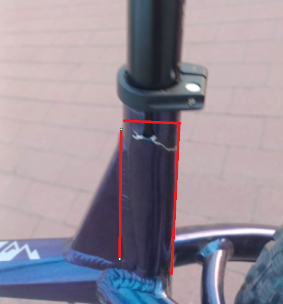

Jeździłem dzisiaj i jak skoczyłem z 40cm to rura podsiodlowa pękła.  Trochę to naprawiłem ale pęknięcie było spowodowane zbyt małym wsunięciem sztycy i chce wiedzieć czy jak wsunę nową sztyce bardziej to niezepsuje się bardziej?
Że Sztyca była za mało wsunięta i jak wsuną bym nową dłuższą to czy to trzymało by się
Czyli trzeba cwiczyć jazdę na stojaka..i w międzyczasie szukać nowej ramy.
Ew zastanawia mnie czy jest tam jakis jeszcze margines, żeby uciąć ten komin tuż ponad pęknięciem. zrobic kpię tego nacięcia które pozwala podsiodłowce objąć sztycę - zrobić to od tyłu, od przodu czy z boku to sie nie uda, bo widać już bliskośc spawów, będzie za sztywno, nie obejmie sztycy/pewnie pęknie....ale chyba od tyłu to pęlniecie schodzi za nisko.
Ponieważ już nic do stracenia nie ma, ja bym to spróbował pospawać, a potem nałożyć na rurę jeszcze jedna rurę z nacięciem na ten spawany trójkąt i ponownie to pospawać:
Może będzie trzymało
Od tego trzeba zacząć, że do wszelakich ewolucji w trosce nie tylko o ramę ale i swoje jajca zaleca się opuszczanie sztycy. Jak nie mamy myk myka to mamy obejmy na szybkozamykacz i wtedy szybciutko sztyca przed zabawą leci w dół.
