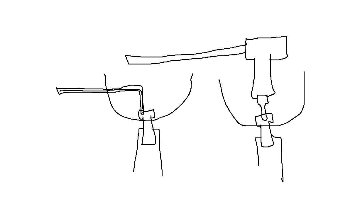

nikbar1 Napisano 18 godzin temu Autor Napisano 18 godzin temu Godzinę temu, przecietny.kolarz napisał: Jeżeli w dane miejsce wchodzi grzechotka z bitem, to nie bardzo sobie wyobrażam jak tam może nie wejść klucz imbusowy. Wchodzi,ale nie ma pola manewru, przeszkadza głęboki błotnik i części trójkąta, dlatego nie mogę wcisnąć go tak jak radzi karczk, a pryskanie np wd40 ma sens ? bo jakoś wydaje mi się ,że nic to nie da. "iMbusy" zapamiętam Cytuj

przecietny.kolarz Napisano 17 godzin temu Napisano 17 godzin temu 53 minuty temu, nikbar1 napisał: Wchodzi,ale nie ma pola manewru, przeszkadza głęboki błotnik i części trójkąta, dlatego nie mogę wcisnąć go tak jak radzi karczk, a pryskanie np wd40 ma sens ? bo jakoś wydaje mi się ,że nic to nie da. "iMbusy" zapamiętam Nadal nie wiem jak większa grzechotka wejdzie, a mniejszy imbus nie. No ale mniejsza o to. To kup imbus i go utnij, żebyś porządnie go wsadził w gniazdo. Cytuj
nikbar1 Napisano 17 godzin temu Autor Napisano 17 godzin temu Obrazowo, to większe to planowana grzechotka z przedłużką , na rysunku nie uwzględniłem trójkąta, też przeszkadza Cytuj

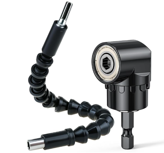

JWO Napisano 16 godzin temu Napisano 16 godzin temu 26 minut temu, nikbar1 napisał: Obrazowo, Moze takie cos by pomoglo: Cytat mylisz się, inbus to poprawna nazwa tego klucza W jezyku niemieckim. W jezyku polskim jest to 'imbus', bez wzgledu dlaczego 'n' zastepiono przez 'm' Cytuj
nikbar1 Napisano 16 godzin temu Autor Napisano 16 godzin temu Chryste panie,to wygląda prawie jak rura do gastroskopii poprzestanę na grzechotce chyba. Cytuj
przecietny.kolarz Napisano 10 godzin temu Napisano 10 godzin temu 6 godzin temu, nikbar1 napisał: Obrazowo, to większe to planowana grzechotka z przedłużką , na rysunku nie uwzględniłem trójkąta, też przeszkadza Dobra, ma to sens. Dociśnij porządnie klucz, żeby mocno siedział w gnieździe. 1 Cytuj
