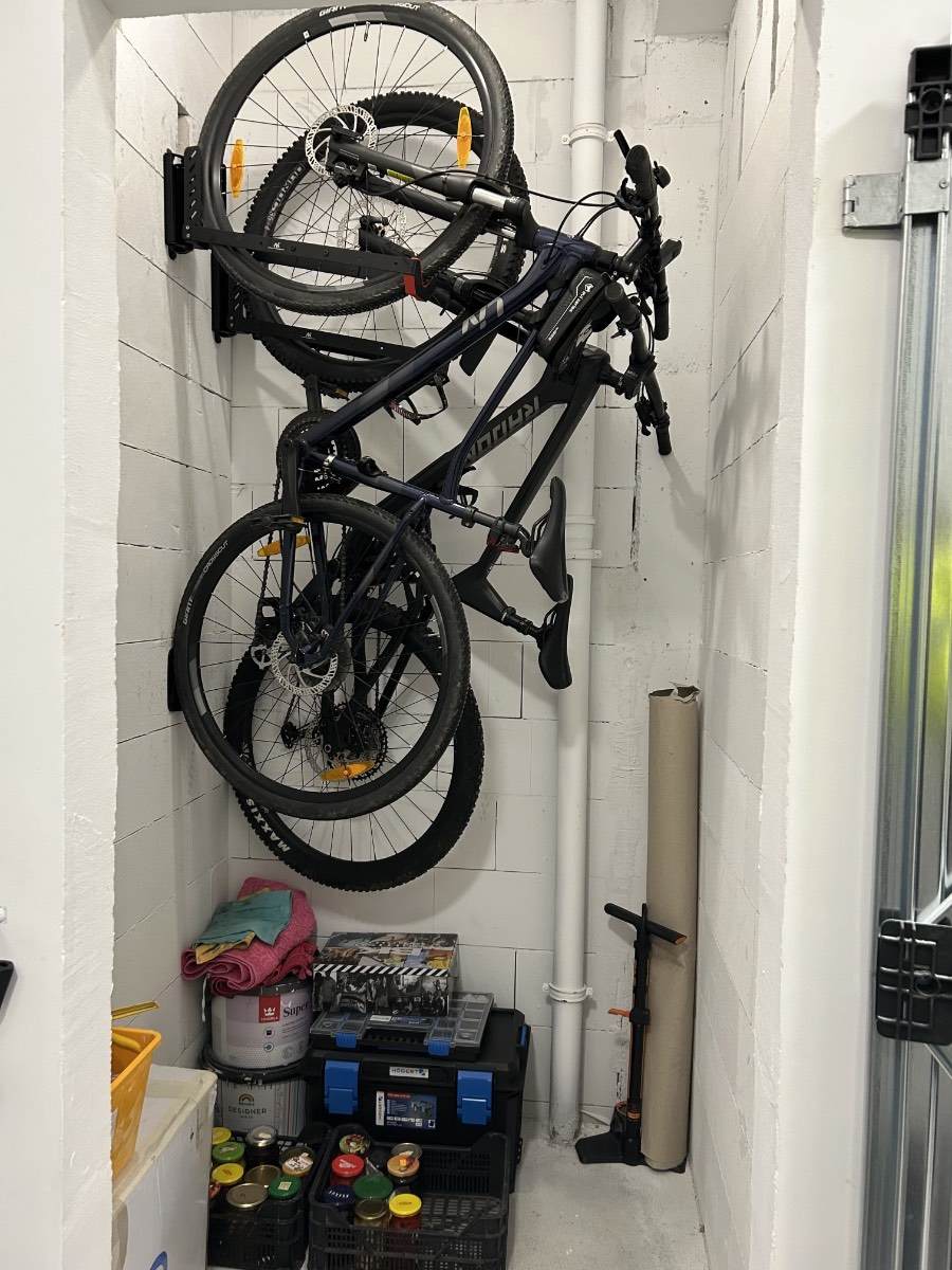

Czikol Napisano 2 Marca Autor Napisano 2 Marca Finalnie wyszło coś takiego. Zastosowałem dwa wieszaki Maclean obracane, dzięki czemu można niezależnie wyjąć rower z tylnej części, obracając na wieszaku ten pierwszy. Miejsca i tak zostało bardzo niewiele, pomimo że montowałem je bardzo blisko siebie. Roznica wysokości pozwoliła na uniknięcie konfliktu kierownic i rowery fajnie nachodzą na siebie ostatecznie pomieszczenie okazało się jeszcze mniejsze niż pisałem na początku. W każdej chwili mogę wysłać zdjęcie z innej perspektywy czy wymiarami. 1 Cytuj

Eathan Napisano 3 Marca Napisano 3 Marca Z pewną dozą nieśmiałości zapytam @Czikol czemu wieszałeś z boku a nie na wprost wejścia? Wydaje mi się, że tak łatwiej byłoby operować przy wyciąganiu i chowaniu rowerów. 1 Cytuj
Czikol Napisano 3 Marca Autor Napisano 3 Marca @Eathan próbowałem różnych konfiguracji, priorytetem było zostawienie jak najwięcej miejsca na regały i półki. I przy tej konfiguracji wydaje się być optymalnie dla mnie oczywiście. Tam jest na tyle mało miejsca że nawet zawieszenie jednego roweru to jest problem 🤪 1 Cytuj
Eathan Napisano 3 Marca Napisano 3 Marca Jasne, czyli jest jakiś dalszy plan, który uzasadnia takie a nie inne wieszanie. 1 Cytuj
Czikol Napisano 3 Marca Autor Napisano 3 Marca Tak jak mówisz. Myślę że gdyby pomieszczenie było głębsze, zdecydowałbym się na zawieszenie na wprost drzwi, w tym przypadku otwierając drzwi wpadłabym na rowery. Zdjęcie zniekształca trochę te przestrzeń i wymiary. Cytuj
