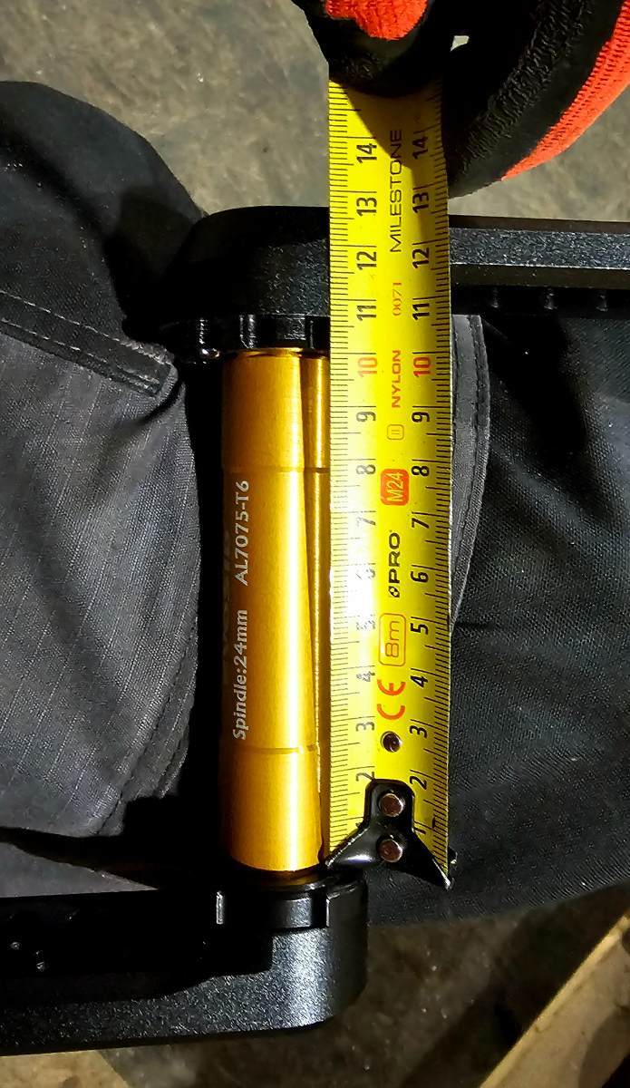

miszczkorby Napisano 13 Października 2025 Napisano 13 Października 2025 (edytowane) W dniu 12.06.2025 o 08:26, mateoJazz napisał: Panowie jest f**kup. Ta korba z blatem nie wchodzi mi do ramy. Oś korby jest krótsza o jakieś 10mm niż moja obecna Deore M590. Dałem blat z offsetem 6mm. Dodatkowo ramiona korby są oddalone od tylnych widełek jakieś 2-3mm. Ramiona są proste nie rozchodzą się na zewnątrz. Ktoś polecił ta korbę w chińskim wątku no i się skusiłem. Zakładam, że korba bardziej do szosy/gravela albo ram które mają wąskie tylne widły. W takim układzie czy może ktoś polecić sprawdzoną korbę 170 mm z Ali do MTB ? Rama ma z tyłu oś QR. Napęd 1x11. Dwa lata temu zamówiłem ten model i miałem dokładnie ten sam problem - źle zwymiarowana oś korby. Próbowałem zamontować ją w suport 68 mm w rowerze trekkingowym bez podkładek i była za długa. Nie dało rady skasować luzu ponieważ na prawym ramieniu korby nie było wystarczająco dużo gwintu dla tej nakrętki do kasowania luzu. Jak założyłem jedną podkładkę 2,5 mm po prawje stronie lub trzy (jedną po lewej stronie i dwie po prawej), to korba była za krótka i łożyska były nadmiernie dociśnięte tą nakrętką (mimo, że była w pozycji wstępnej), co prowadziło do tego, że korby ledwo się obracały z dużym oporem. Wniosłem na ali o zwrot pieniędzy i otrzymałem go bez konieczności odsyłania korby, więc teraz mam bezużyteczny złom. Ponadto na Ali są recenzje tych korb pokazujące, że albo pękła aluminiowa oś, albo jedno z ramion korbowych było wygięte. Dlatego nie kupiłbym już niczego od tej marki. Dla porównania to mam bardzo dobre doświadczenia z korbami Racework XT, Senicx PR3/GR3 i Zrace Blade. Wszystkie w standardzie Shimano HT2. Nie są najlżejsze, ale niezawodne, chociaż korby Zrace nie mają tej podkładki lewego ramienia zakładanej na ośkę, a jest ona wymagana do skasowania luzu, więc trzeba ją dokupić od kótrejkolwiek korby shimano HT2. Edytowane 13 Października 2025 przez miszczkorby Cytuj
