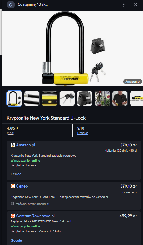

Ale sobie wrzuciłem w gugla te nazwy, które przesłałeś i widzę, że Krypto New York jest duuużo tańszy. Dlaczego? Taki budżet mi pasuje.

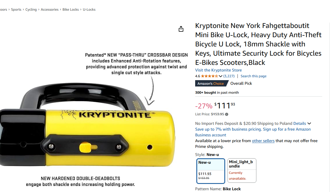

Hmm... 🙂 nie czytasz uważnie... Fahgettaboudit Mini nie jest tym nowoczesnym, hybrydowym cudem o wzmocnionej odporności na szlifierkę. To jest najlepszy zwykły stalowy u-lock, który długo był takim wyznacznikiem odporności (choć w trochę oszukany sposób, bo ma grubą 18 mm szeklę, ale dla zachowania nieszokującej klienta masy, robili go tylko w wersji mini, co było upierdliwe, jeśli nie byłeś kurierem w NYC i nie przypinałeś swojego stalowego fixie do stojaka w dosyć ciasny sposób, to mogło się okazać, że szekla jest za krótka, żeby użyć to zapięcie z rowerami o grubszych rurkach, o dziwnych kształtach do jakiegoś stojaka o dziwnej konstrukcji lub grubości. Dlatego jest w miarę drogi jak na zwykłego u-locka (zważywszy na opisane wyżej wady), ale tani w porównaniu do u-locków hybrydowych. Kryptonike długo nie miał w swojej ofercie żadnych nowoczesnych u-locków hybrydowych, a to co miał najlepszego (Fahgettaboudit) w dobie szlifierek przestało wystarczać, a co gorsza zaczęło przegrywać z rywalami w rozmaitych testach  (i to przegrywać w ośmieszający sposób - na przykład 30 s na przecięcie Fahgettaboudit w zderzeniu z 4 min 30 s na przecięcie Hiploka D1000 - w dodatku te 4,5 min nie jest najważniejsze, bo w hybrydowych u-lockach cięcie niszczy tarcze i złodziej musi iść "na robotę" ze sporym zapasem, a rzadko ma więcej niż jedną- ten D1000 wymagał 5 tarcz). Dlatego musieli wprowadzić coś lepszego - czyli Diamond Standard, ale i tak to oni teraz gonią konkurencję, a nie na odwrót...

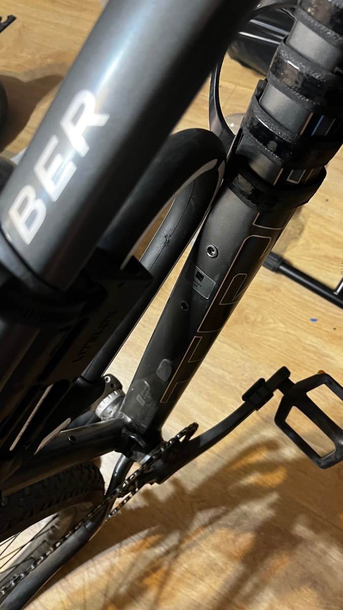

Po czasie nie mogę edytować postów, więc wrzucam kolejny, bo nieraz mi już pomogliście, to chociaż dodam od siebie info o tym zapięciu dla szukających potomnych.
A info to jest WAZNE: uwazajcie, do jakich ram to kupujecie! Uchwyt zajmuje swoje, (na moje oko jest prymitywny btw) plus sam X1 na „milimetry” nie miesci mi sie z nim w ramie M Treka X caliber 8 z 2023. Widać na zdjęciach. Mozna sie niezle zdziwic, jesli kto planuje tak go wozic.
Ja uchwyt dostalem za friko przy zakupie i w trójkacie ramy mam na co dzień sakwe, ktora na luzie miesci to zapiecie, wiec mi tito bo nie chce tak marnować miejsca w ramie. Ktos kto chcialby jednak uzyc uchwytu w mniejszym lub geometrycznie innym rowerze, moze miec niezle zdziwko. Be warned.
