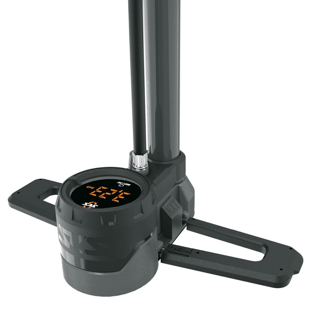

pecio Napisano 23 Marca 2025 Napisano 23 Marca 2025 Chyba już bardziej czytelnego się nie da...... SKS RENNKOMPRESSOR NXT DIGI Cytuj

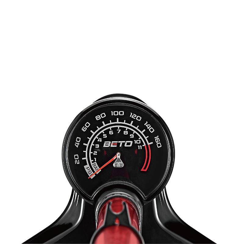

Wojcio Napisano 23 Marca 2025 Napisano 23 Marca 2025 (edytowane) Ja mam tego Topeaka. Poza czytelnym barometrem jej zaletą jest duża pojemność skokowa. Drastycznie większa niż w pompkach do 11bar. To ułatwia montaż tubeless. Pompka cyfrowa może mieć czytelny odczyt, ale nie taki rzut w każdym suwie. W porównaniu z nią, moja stara Beto ma astmę i tylko jedno płuco. Pompowanie jest przyjemne do 3bar i trochę powyżej. Pod 4 już ciężko. Wada - niezbyt wygodna głowica. Edytowane 23 Marca 2025 przez Wojcio Cytuj

Wojcio Napisano 24 Marca 2025 Napisano 24 Marca 2025 To chyba też pisałem, że niektóre modele z airtankiem są beznadziejne do użycia na codzień, bo pompuje się objętość airtanka za każdym razem jak się pompuje oponę. Z kolei do samodzielnych airtanków potrzebna jest pompka o wyższym niż ten Topeak ciśnieniu (czytelność manometru wynika z małego zakresu). Są też pompki podłogowe z manometrami dwuzakresowymi. Niestety nie odnalazłem jeszcze idealnego rozwiązania. Jedno narzędzie nie zastąpi wielu. Przyda się i mała pompka podróżna i co2 i podłogowa niskociśnieniowa i wysokociśnieniowa oraz airtank (ostatnio z braku airtanka zmarnowałem 3 naboje co2 na osadzenie opon). Myślałem, że ten Topeak (z uwagi na dużą pojemność) rozwiąże mi wszystkie problemy z osadzaniem opon (bo bez problemów działałem przez kilka lat z różnymi modelami gum), ale jak się okazuje czasem trzeba więcej. Cytuj

chudzinki Napisano 29 Kwietnia 2025 Autor Napisano 29 Kwietnia 2025 Jednak zmieniłem trochę koncepcję i postawiłem na 🙂 Cytuj
