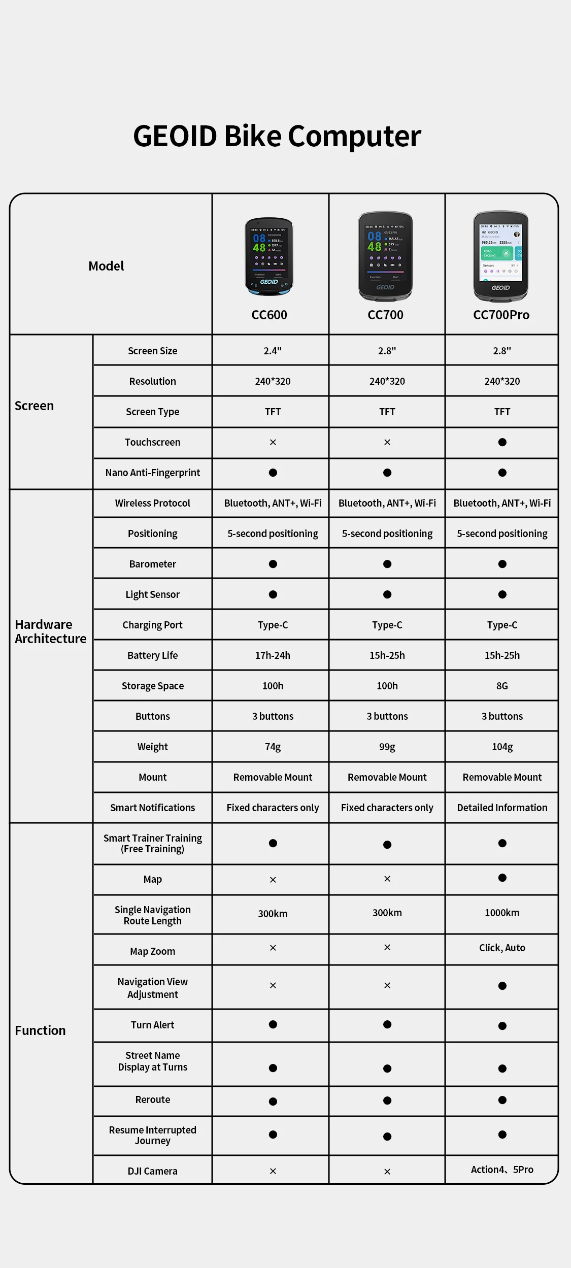

Eathan Napisano 13 Stycznia Autor Napisano 13 Stycznia Ciekawostka. Wygląda na to, że pojawiły się wyższe wersje komputerków GEOID. Mowa o modelu CC700 i CC700 Pro. Różnice jakie wyłapałem to: większy ekran, dotykowy ekran (wersja Pro), mapy i nawigacja po mapie (wersja Pro), Link do oferty na Ali => https://pl.aliexpress.com/item/1005010721301448.html Cytuj
