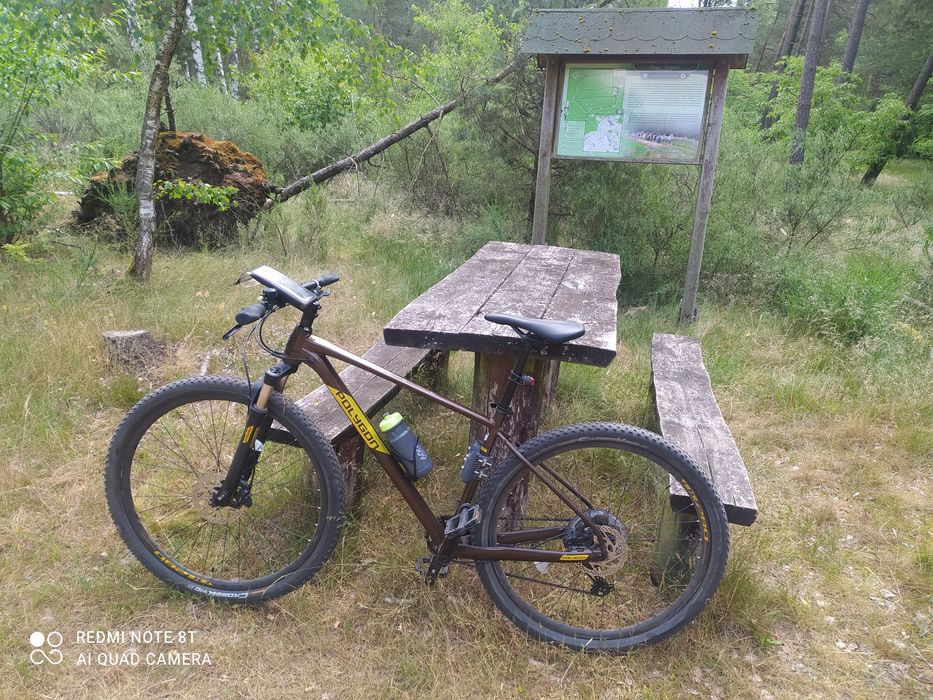

1. Oczywiście wspomniany Heist X7.
Faktycznie ciekawa oferta. Niestety L nie jest chyba już dostępny, a przynajmniej w cenie wartej uwagi (chyba, że potraficie powiedzieć gdzie można go dostać w tej cenie). W rozmiarze L wygląda tak:
image;s=1000x700
Wygląda symetrycznie. Ciekawy brązowy kolor - nienajlepszy, nienajgorszy. Krótka główka i względnie stroma górna rura spotykająca się z tylnym widelcem co przyczynia się do godnego wyglądu ogólnego roweru. Sztywne ośki, główka taperowana, amortyzator powietrzny (trochę ciężki, 1 i 1/8, i chyba najgorszy z możliwych powietrznych, ale nadal jest to już powietrze, i z blokadą na goleni. Na upartego, żeby nie był ciężki to chyba byłby dla mnie idealny). 1X w który celuję, suport nie-kwadrat, manetka i przerzutka deore. Kaseta i korba marki "jest jak jest". Graty Entiti, które pewnie ważą. Hamulce MT400 więc pewien +, chociaż MT200 też bym przeżył. Nie wiem jaka dźwignia. Niestety nie znam się na kołach. Opony może nawet będzie warto przetestować. Ciekawa opcja, tylko tak jak wspomiałem nie widzę dostępność w tej kasie.

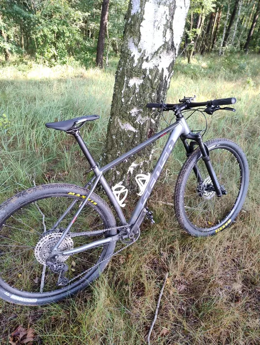

2. Sensa Fiori
    Sensa Merano
    Sensa Livingo
Jest tu bardzo duży potencjał. Livingo ma tylko trochę mniejszy stack - o 9 mm mniejszy niż Polygon. Można to próbować nadrobić nawet cienkimi platformami. Merano jest to samo, tylko kilka mm krótszy widelec - 436 i Fiori który ma jeszcze o 2 milimetry mniejszy stack - 619 i jeszcze trochę krótszy widelec - 429. Zasadniczo widzę to tak, że dwa niższe modele - Livingo i Merano to sportowe crossy, a najwyższy model Fiori to to samo, tylko z krótkim tylnym widelcem. Chyba wolałbym dłuższy tylny widelec, ale myślę, że nawet taki Fiori - cross z krószym widelcem - byłby bardzo spoko. Wizualnie ramy aluminiowe Livingo i Merano w rozmiarze L wyglądają tak:
Jest okej. Nie jest najpiękniej, ale przypominając sobie jak wygląda Roam w L-ce to ten jest ładny. Szkoda, że Sensa nie bardzo w kolory. Niby ma wersje w kolorach, ale w rzeczywistości po niewielkim ubrudzeniu nie wyglądają za specjalnie.

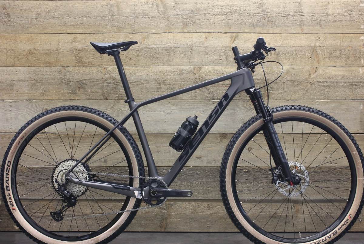

A tak wygląda Fiori, który ma ramę w wersji karbonowej, w rozmiarze L:
Trochę atrakcyjniejsze zdjęcie, bo nowy, czysty i zdjęcie nie robione telefonem na OLX. Nie mniej wizualnie rama wygląda trochę ładniej niż w obu niższych modelach z ramami w wersji aluminiowej. Niestety najniższa wersja Fiori (bo tylko ona wchodzi u mnie w grę, o czym później) wciąż ma ten sam problem z kolorystyką i jeśli nie jest idealnie czysty to dużo traci wizualnie, przez ten dziwny mat który brudzi się w jakiś dziwny (brzydki) sposób.
Jednak w ostateczności będę w stanie przemalować ramę, na coś atrakcyjniejszego i pozwalającego tą atrakcyjność utrzymać (mam warsztat).
