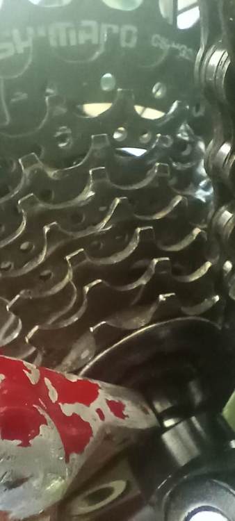

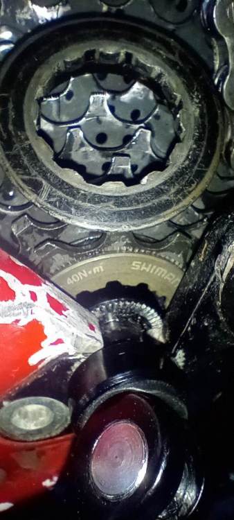

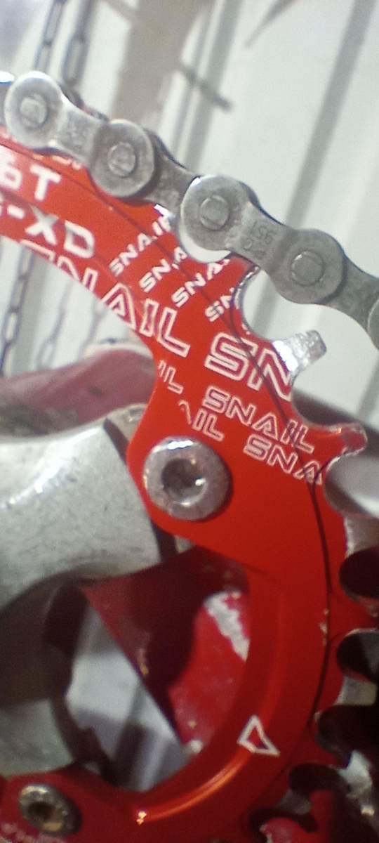

Witam. Posiadam napęd 9x1 lub 1x9 (nie wiem jak to się pisze) i posiadam kasetę shimano hg 9 biegów/przełożeń od 42 do 11, przy czym dla mnie przy montażu przeżytek najważniejsze były właśnie te ostatnie przełożenie 11 zębów. Z przodu mam założoną zębatkę NOWĄ 42 zęby. I mianowicie borykam się z tym gdy chcę pedałować na stojąco to od biegu 1-7 nie ma problemu. Łańcuch zaczyna przeskakiwać na 8 biegu raz po raz w ten sposób że kilka razy się wywróciłem przez to a na 9 biegu dzieję się to przy pedałowaniu na siedząco z odrobinę większą siłą co dosłownie chwilę. Ok 1-3 sekundy. Łańcuch jest nowy i problem jest już od nowości. Przerzutka była kupiona używana, reszta nowa. Przy czym może leżeć problem? Proszę o pomoc.
