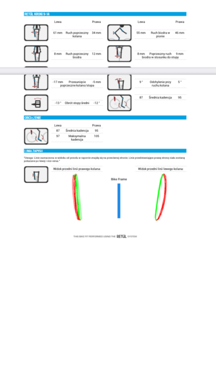

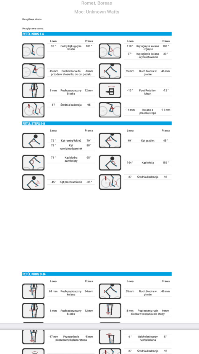

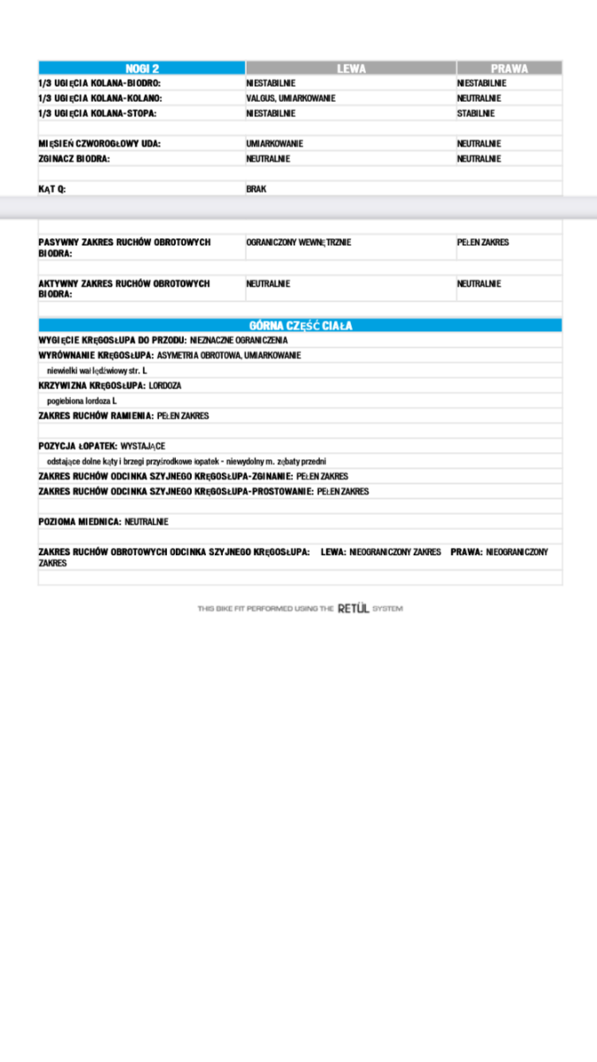

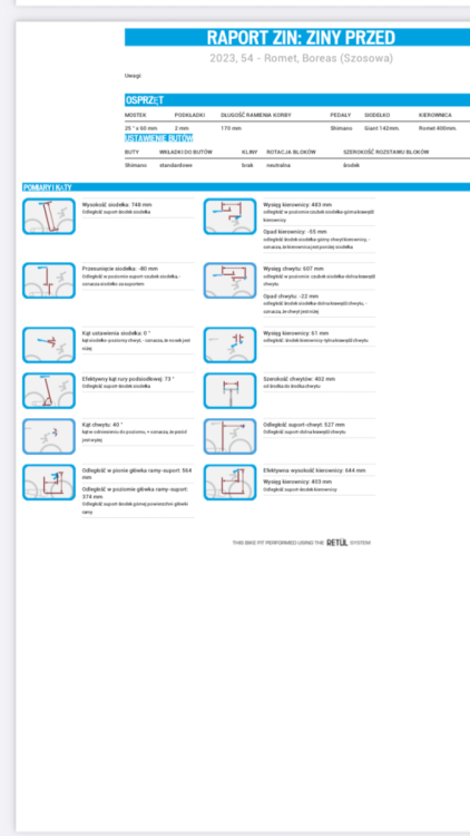

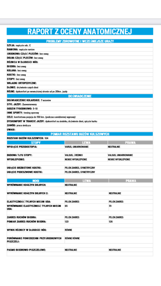

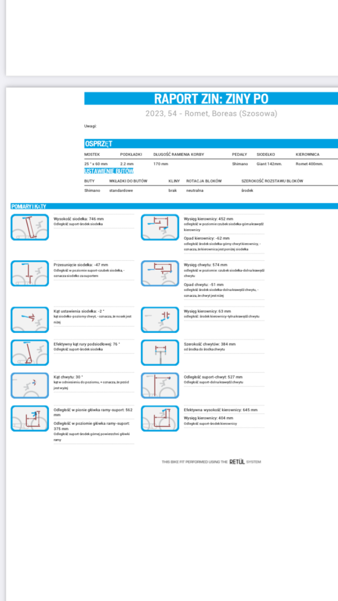

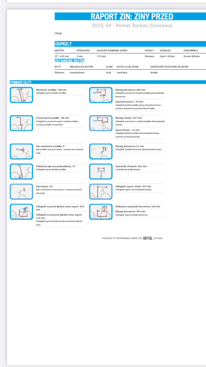

chester_hemingway Napisano 30 Marca 2024 Autor Napisano 30 Marca 2024 @Mihau_ najpierw dobra godzina sprawdzania mojej motoryki ciała, różne fizjoterapeutyczne testy mobilności i elastyczności. Spisanie problemów z jakimi przyszedłem. Później dobre 2h różnych pomiarów na rowerze w tym 4 siodełek, wysokość i przesunięcie siodła i podniesienie kierownicy o dodatkowy ring. Klamkomanetki do środka trochę. Mam też jakiś raport z maszyny retul ale szczerze mówiąc to trochę mało z tego informacji dla mnie istotnych. Bloki mi jeszcze ustawił maksymalnie na zewnątrz. Fitting 800. Mówił żebym w czerwcu podjechał jak nie mina problemy , ale z czym ja mam podjechać jak już obniżyłem siodełko… uważam że przez ostatni rok sam sobie lepszy fitting zrobiłem. Teraz tylko myślę, czy ja nie wiem za wysoko te kierownicę i to powoduje problem z odcinkiem piersiowym kręgosłupa - jakoś się może kurczy… aa i rozstaw guzów kulszowych mi zmierzył i wyszło 104 i sugeruje że siodełko min. 143 mm +- 5-7 mm z sugestią ku szerszemu… stąd myślę nad brooksem
Mihau_ Napisano 30 Marca 2024 Napisano 30 Marca 2024 Cytat Mam też jakiś raport z maszyny retul ale szczerze mówiąc to trochę mało z tego informacji dla mnie istotnych Dawaj to, przecież jeśli masz sensowne pomiary z retula to podstawa. Cytat aa i rozstaw guzów kulszowych mi zmierzył i wyszło 104 i sugeruje że siodełko min. 143 mm +- 5-7 mm z sugestią ku szerszemu… stąd myślę nad brooksem Brooks to produkt dla hipsterów.
chester_hemingway Napisano 31 Marca 2024 Autor Napisano 31 Marca 2024 @Mihau_ łap 10 godzin temu, Mihau_ napisał: Dawaj to, przecież jeśli masz sensowne pomiary z retula to podstawa. Brooks to produkt dla hipsterów. Dla mnie ważne żebym się z jakimś dobrze spasował 🙂 chociaż czasem wydaje mi się że to kwestia tego że ja nie siedzę na guzach kulszowych
