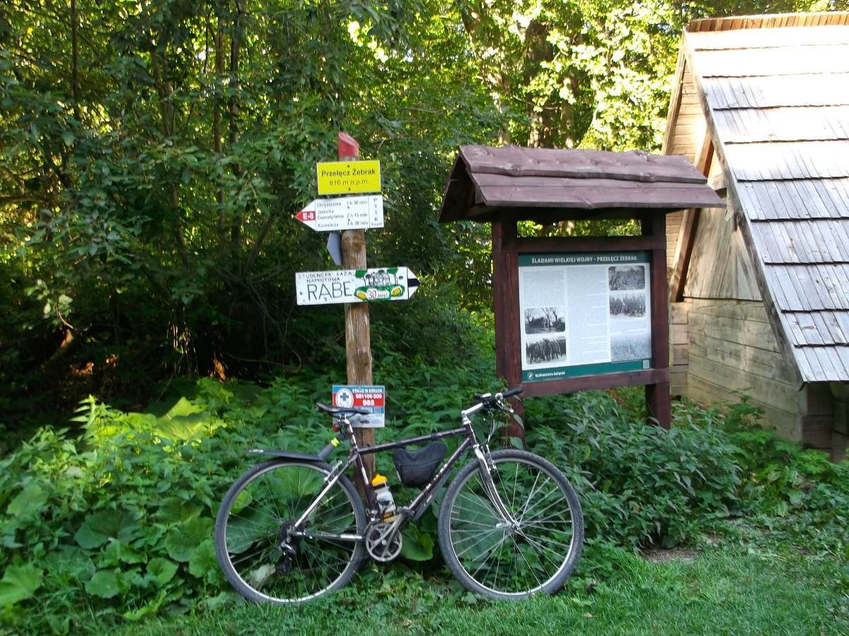

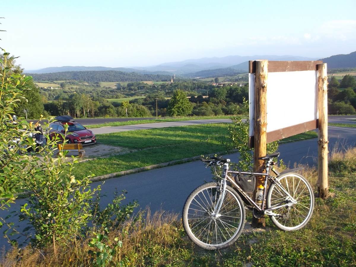

Oczywiście, że potrzeba. Wystarczy mieszkać na wyżynie, już nie mówiąc o górach. Gdy np. wdrapiesz się na taką przełęcz i w końcu czeka cię zjazd, to te 40 km/h osiągasz momentalnie, a wtedy uczucie uciekających pedałów to nic przyjemnego. Sam mam w crossie 44/32/22 i czasem nawet te 48 by się przydało.
Albo tu (Lutowiska):
Edytowane przez marvelo

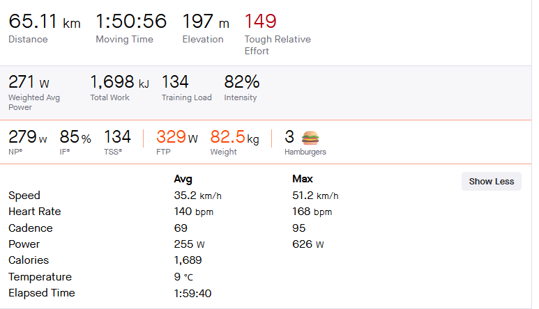

To co wkleiłem powyżej to parametry jazdy jednego z naszych kolegów (Zigfir). Nie wiem, czy była to jazda samotna czy w grupie, ale średnia kadencja jak widać dużo niższa niż 90 obr/min (przy średniej prędkości całkiem wysokiej). Sam na szosówce mam zwykle średnią w okolicach 75 obr/min (samotne, dłuższe jazdy, jeżdżę dużo wolniej, zwykle nie przekraczam średnich 30 km/h), a średnia około 90 obr/min to mi wychodziła dopiero na 10 km czasówkach, gdzie już dawałem z siebie wszystko.

Sprawdziłem u siebie, dla roweru (gravel) w którym mam pomiar kadencji  - na 4 przykładowe trasy od 50 do 100 km i średnia kadencja mieściła się w zakresie 70 - 80 rpm. Teren pagórkowaty, niecałe 500 m. przewyższeń na 100 km ale na zjazdach się dokręca - nawierzchnia asfaltowa, dobra i bardzo dobra. Korba 50/34. Jeżdżę głównie asfaltem, szutry tylko dobrej jakości, na dziurach zwalniam, bo mój gravel z pomiarem ma bardziej szosowy charakter a ja wybitnie nie lubię jak mi łeb podskakuje na dziurach.
Zigfir też jeździ na uszosowionym gravelu, z tego co mi wiadomo, ale nie wiem czy te porównania między crossem a gravelem mają sens? Mnie daleko do wyników Zigfira ale staram się podnieść średnią prędkość, mam zapas na korbie i kasecie, to moje możliwości są ograniczeniem. Jak mam ochotę na bardziej turystyczną jazdę, to biorę inny rower - nieco szersza opona i nieco miększy napęd ale tam akurat pomiaru kadencji nie mam.
Tu widzę, że Kolega szuka roweru raczej do spokojniejszej jazdy i raczej po płaskim bo wymagania wobec hamulców dość liberalne ;) (tylko po co wtedy 3 tarcze?). Nie wiem czy to nie jest większy problem od ilości zębów na tarczy?
