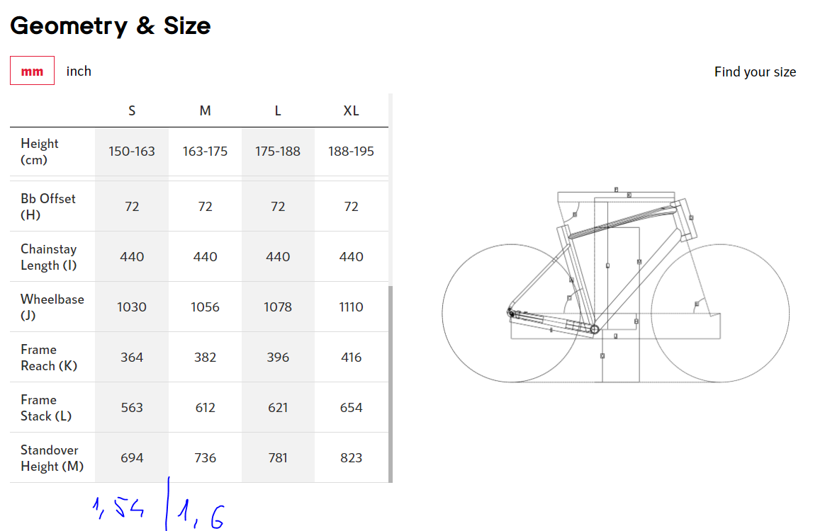

TenSebastian Napisano 28 Stycznia 2024 Autor Napisano 28 Stycznia 2024 8 godzin temu, chrismel napisał: Jak chcesz geometrię bardzo endurance to wybór na naszym rynku jest malutki Zapytam w takim razie, jeśli zdecydowałbym się, na geometrię tylko endurance, "bez bardzo". Zauważalnie powiększyłoby to pulę rowerów? Tymczasem porozglądam się po okolicy, czy nie ma gdzieś Silexów z tamtego roku. Co do @KrissDeValnor kupowania nowinek, Kross z tamtego roku, pierwszy lepszy z allegro - no zdecydowanie tańszy, a chyba mniej więcej ten sam rower (różni się tylko oponami?), co w tym roku https://allegro.pl/oferta/rower-kross-esker-5-0-grx-turkusowy-grafitowy-polysk-2023-s-19-15078226898 Więc faktycznie bez sensu brać nowinkę, lepiej jak już szukać modelu 2023 A jeśli mielibyście ułożyć "hierarchie" po tym opisie, to jakby to wyglądało? Polygon >>> Silex 2023 >>> Esker? Edit: Jeszcze kwestia geometrii Polygona: Ja patrze tylko na stack i reach, bo jakby to są parametry które "jakoś tam rozumiem" i wygląda to tak: A więc dla Ski nie jest on tak łagodny jak dla Mki, jest porównywalny z Krossem(2023) 1,5. Domyślam się z drugiej strony, że te 0,04 i tak potrafi zrobić dużą różnicę. Nie mogłem niestety nigdzie znaleźć dostępnego Silexa 2023, żeby podpatrzeć jaki tam był stosunek na rozmiarach XS/S

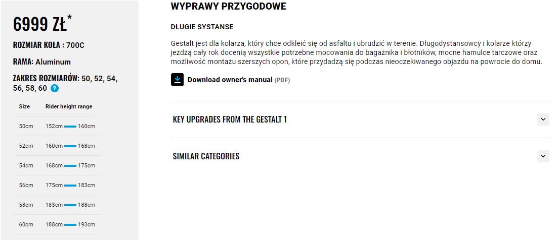

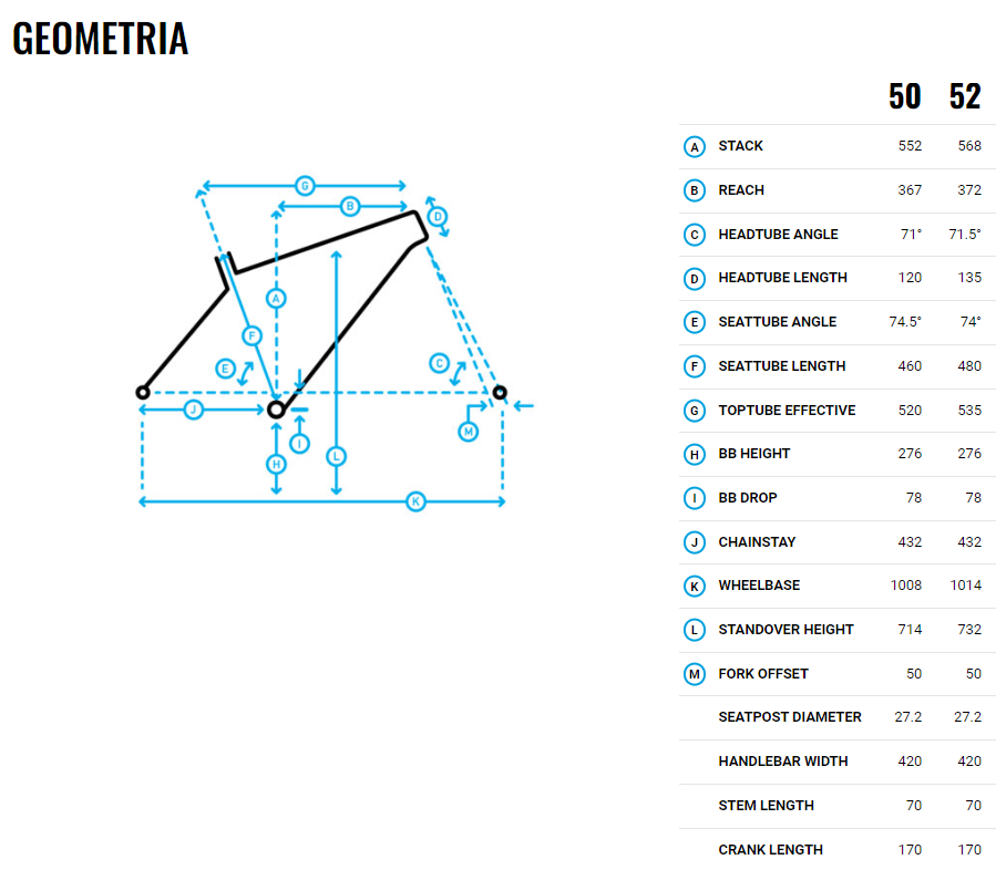

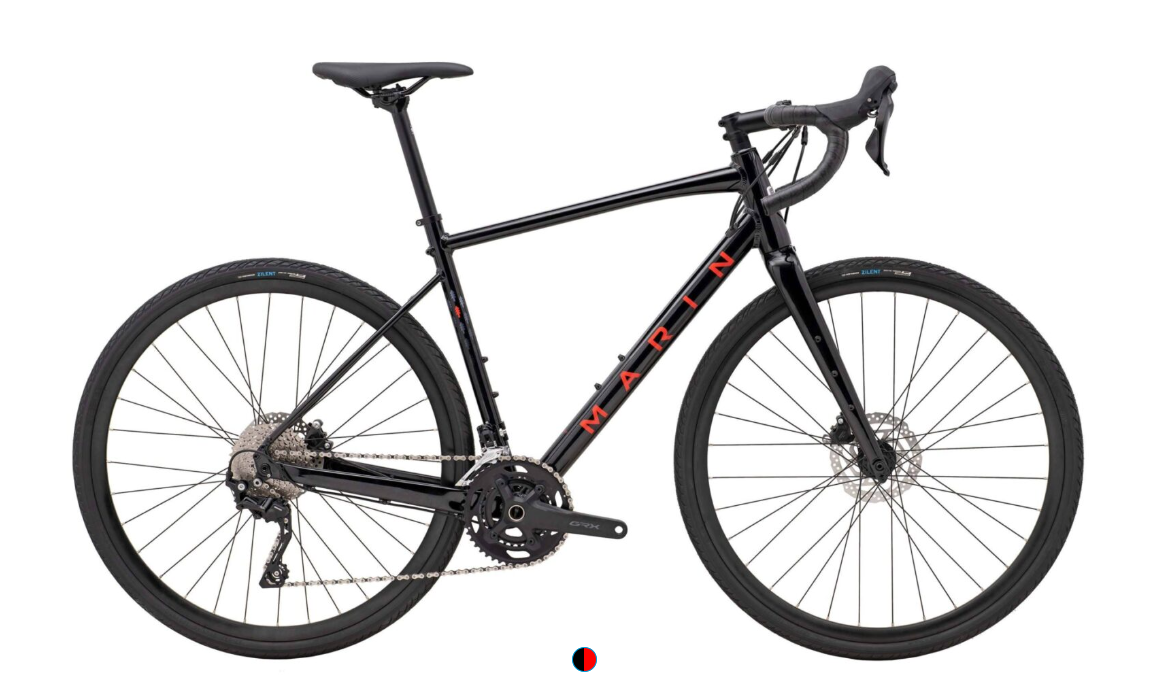

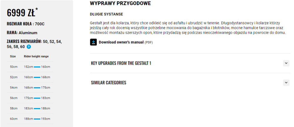

spidelli Napisano 28 Stycznia 2024 Napisano 28 Stycznia 2024 Mam Marin Gestal 2, starszy rocznikowo, taki chyba najmniej gravelowaty a najbardziej szosowy gravel od Marina (nie licząc "miejskiego" Lombarda), jeszcze na Tiagrze. Nowe modele od 2023 są już na hydraulicznym GRX i z możliwością założenia szerszej opony (przemodelowane widełki) do 700x45 (u mnie tylko 700x35 ale to mój rower "szosowy"). Ma oczka na bagażnik i błotniki, jak masz możliwość obejrzeć to warto. Cena z oficjalnego cennika mieści się w Twoim budżecie, a w sklepie możesz dostać lepszą. Rozmiary: Geometria:
TenSebastian Napisano 18 Marca 2024 Autor Napisano 18 Marca 2024 Panowie, odgrzebuję temat po przerwie - jeśli decydowałbym się ze swoimi gabarytami na "Polygon Bend R7" to jaki rozmiar byście brali, S, czy M? Daleko mi do salonu żeby na nim siąść i się przejechać i możliwe, że będę go kupował w ciemno. Doradzicie coś? A może ktoś ma jakiś inny pomysł roweru z takimi "wymaganiami" w takich pieniądzach?
