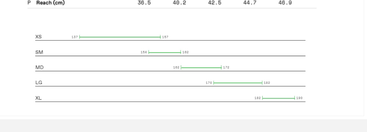

girek Napisano 11 Stycznia 2024 Autor Napisano 11 Stycznia 2024 @thetere jutro jadę przymierzyć niższy model w rozmiarze L, zobaczę co mi wyjdzie z tego mierzenia w necie znalazłem takie wskazania dla tego modelu, ja mam 176 cm, wygląda na to, że musiałbym celować w L-kę
