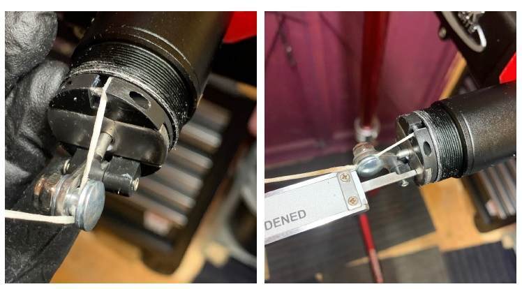

ahaja Napisano 2 Stycznia 2024 Napisano 2 Stycznia 2024 Miałem podobny objaw jak rozebrałem swoją XLC z zewn. prowadzeniem linki. Chciałem przesmarować zapobiegawczo i uwaliłem sznureczek/cięgno, które znajduje się wewnątrz. Po nasmarowaniu, złożyłem i ... zong. Za chol.rę nie chciała funkcjonować. Kilka razy rozbierałem, składałem i faktycznie okazało się, że kluczowe jest odpowiednie naciągnięcie/napięcie owego sznureczka - musi być zgodnie z serwisówką. Również na początku wydawało mi się, że jest coś nie tak z manetką. Sprawdzałem też sam cartridge - wyciągnięty działał dobrze. Po złożeniu prawidłowo śmiga aż miło. W razie W: jak komuś pęcnie taki sznureczek to polecam udać się do prawdziwego szewca po zamiennik.
ahaja Napisano 2 Stycznia 2024 Napisano 2 Stycznia 2024 Tylko jak pisałem on (sznureczek) występuje zdaje się tylko w sztycach z zewnętrznym prowadzeniem linki. Do korony dochodzi linka stalowa i tam musi być spięta z linką poliamidową (etc) by przejść do dołu do iglicy. Stalowa nie byłaby w stanie tak się zagiąć i nie pracowała by poprawnie. Poza tym zapewne zarysowałaby powierzchnię. Ale objaw miałem taki jak opisywałeś. Ładnie to jest pokazane w serwisówce: Brand-X Ascend II 105, 125 External Route Dropper Post Service Guide - takiego pdf'a trza szukać. W wewnętrznym prowadzeniu linki stalową mocuje się praktycznie bezpośrednio do cięgna działającego na iglicę od dołu.
Gość Napisano 3 Stycznia 2024 Napisano 3 Stycznia 2024 Omg, sznurek ;-))) wiem ze temat jest o manetkach...ale że taka lipa siedzi w droperze, to jestem zdziwiony.

Gość Napisano 3 Stycznia 2024 Napisano 3 Stycznia 2024 To jest fabryczne rozwiązanie XLC ? ten sznurek ? czy jakis dirty fix ?
