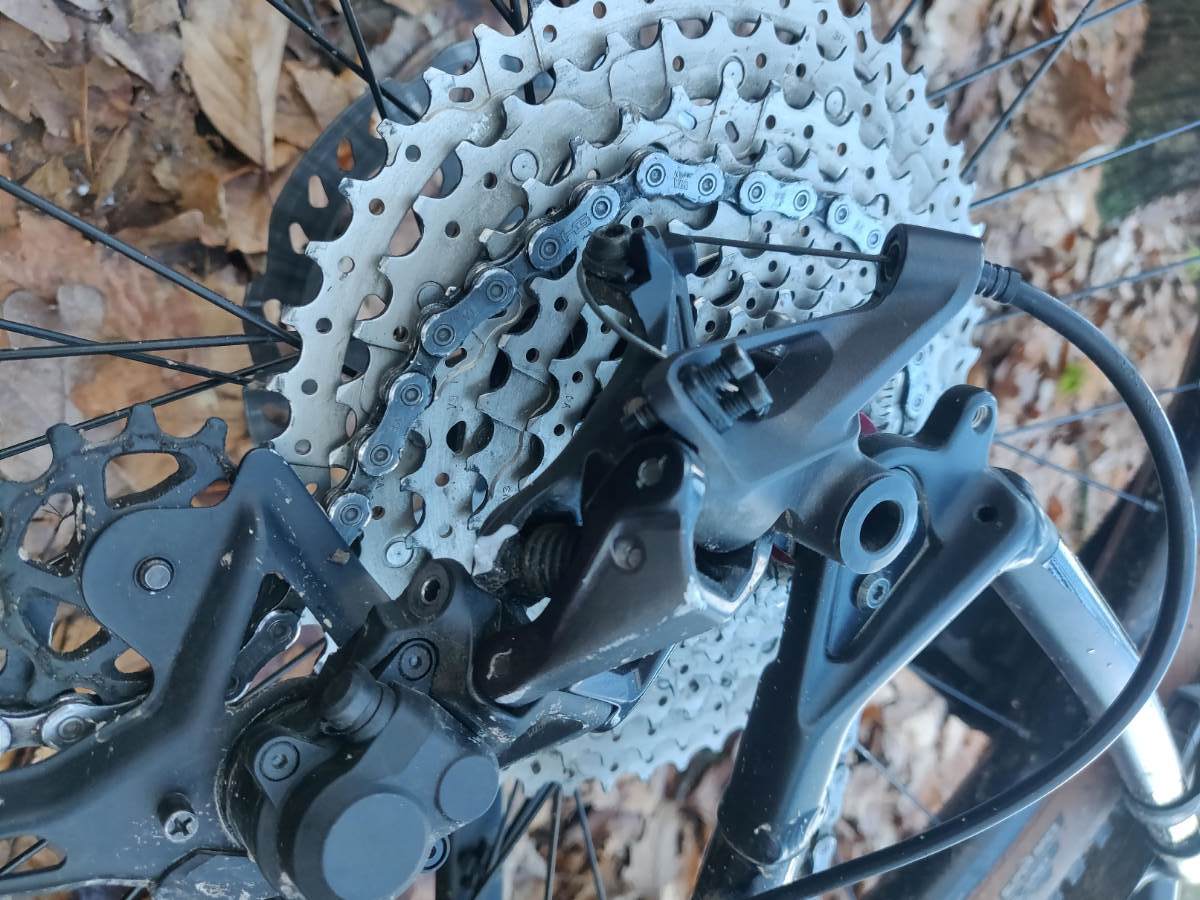

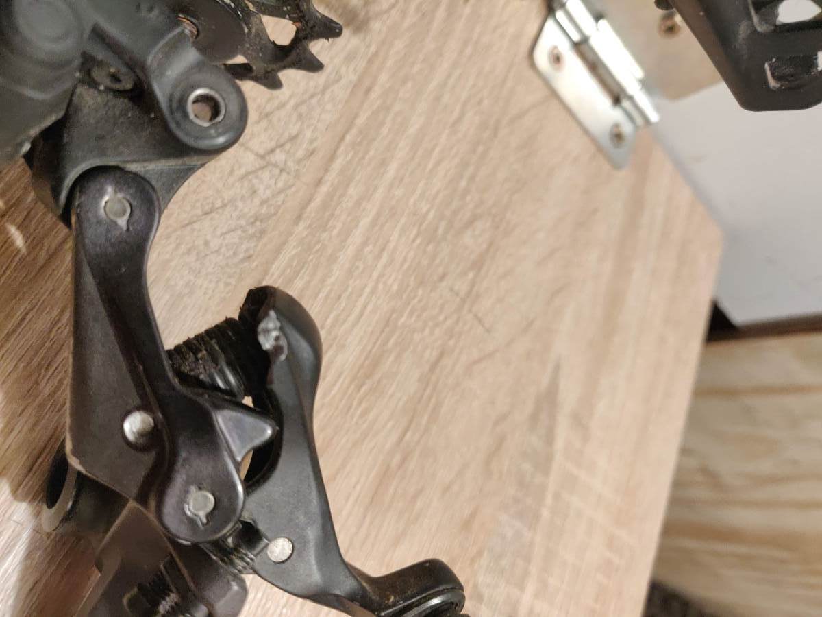

sky87 Napisano 23 Grudnia 2023 Napisano 23 Grudnia 2023 Podczas jazdy po lesie, rozpędzony chciałem zredukować bieg. Wysoka kadencja, bez oporów praktycznie. I podczas zmiany usłyszałem i poczułem że się coś stało z RD. Okazało się że pękł pantograf, hak wydaje się być nienaruszony. Miał ktoś taki przypadek? Rower ma 6 miesięcy, Canyon. Warto ubiegać się rękojmi / gwarancji czy kupić nową i zapomnieć o temacie?

sky87 Napisano 28 Grudnia 2023 Autor Napisano 28 Grudnia 2023 Cytat Dzień dobry, Bardzo nam przykro z zaistniałej sytuacji, lecz widoczne uszkodzenia mechaniczne na zewnętrznej stronie przerzutki dyskwalifikują daną przerzutkę do roszczeń gwarancyjnych. Została ona uszkodzona mechanicznie poprzez uderzenie boczne co mogło mieć na wpływ jej wygięcie i dalsze uszkodzenie. Tak jak myślałem
ArtGD Napisano 28 Grudnia 2023 Napisano 28 Grudnia 2023 Jeśli te otarcia są powierzchowne, to można spróbować reklamacji bezpośrednio u Shimano albo w Shimano Service Center.

CoolBreezeOne Napisano 29 Grudnia 2023 Napisano 29 Grudnia 2023 @sky87, jeśli tylko pnatograf jest walnięty, to w całej katastrofie jest świetna wiadomość: masz dawcę wielu części do serwisu kolejnej przerzutki - sprzęgło, uszczelki, ośka wózka, wózki, kółeczka...
Separatysta Napisano 30 Grudnia 2023 Napisano 30 Grudnia 2023 No lux zapytam kolege w serwisie może ma taką z urwaną sprężyną czy zużytymi kółeczkemi, i sprzeda koledze za np za 30zł i bedzie się bawił i przekładał ten pantgraf o ile w ogóle się da i znowu nie pęknie skoro taki lichy był. Nie róbcie afryki
CoolBreezeOne Napisano 30 Grudnia 2023 Napisano 30 Grudnia 2023 @Separatysta, z tą Afryką to do mnie?? Doczytaj uważnie, co napisałem. Żadnej wzmianki o wymianie pandografu nie ma - no ale jak lubisz dłubać. Latem ratowałem swoją przerzutkę i marzyłem o tym, żeby mieć dawcę narządów.
sky87 Napisano 30 Grudnia 2023 Autor Napisano 30 Grudnia 2023 Wózek pęknięty i pogięty, jedno kółko złamane. Efekt próby powrotu do domu. Więc jako zapas zostawiłem sobie jedno kółko, sprzęgło, uszczelki i śrubki. Wymiana pantografu wydaje się być niewykonalna. "Kołek" jest nabity od dołu. Nie chciało by mi się bawić w rozebranie tego, a podejrzewam, że praca była by marna. Gdzieś znalazłem że Deore jest wytrzymalsze, a slx i xt lubią pęknąć na pantografie. Jeśli znowu się tak stanie, to kupię deore i przełoże kółka.
