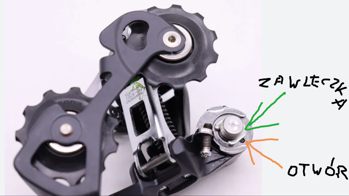

leejoonidas Napisano 14 Grudnia 2023 Napisano 14 Grudnia 2023 Ta 105-tka 5701 to fajna opcja jest, ze dwa lata temu poleciłem ją koledze zamiast Sory która też mu się telepała jadać po dziurach. Póki jest nowa, sprężyna będzie dobrze naciągać przerzutkę ale po czasie zacznie obwisać. Kiedyś w przerzutce Sora przerobiłem naciąg sprężyny przez przełożenie końca sprężyny do nowo wywierconego otworu i była odczuwalna poprawa, tę 105 też bym tak przerobił gdybym montował ją w swoim rowerze.

leejoonidas Napisano 14 Grudnia 2023 Napisano 14 Grudnia 2023 Zdejmujesz zawleczkę, pod nią jest blaszka z otworem do którego jest wsadzony koniec sprężyny, należy podważyć blaszkę pod nią jest sprężyna. Wiercisz obok istniejącego otworu następny taki sam otwór, wsadzasz w niego koniec sprężyny, montujesz wszystko i masz mocniejszy naciąg w przerzutce.
IceNuke Napisano 14 Grudnia 2023 Autor Napisano 14 Grudnia 2023 @leejoonidas Masz może porównanie czymś takiej 'modowanej' przerzutki? Mega ciekawe i dzięki za tipa!
leejoonidas Napisano 14 Grudnia 2023 Napisano 14 Grudnia 2023 Jedyne porównanie to takie jak było przed i po modyfikacji. Po modyfikacji mniej podskakuje w trakcie jazdy po dziurach.

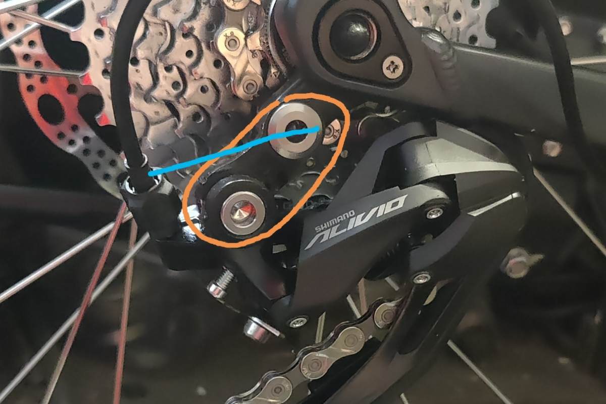

IceNuke Napisano 24 Grudnia 2023 Autor Napisano 24 Grudnia 2023 Dosłownie za paręnaście złotych dostałem leżakowane Alivio M3100 stwierdziłem że spróbuję. Ale sama przerzutka jest strasznie duża w porównaniu do Claris'a. Nie mówię o wózku bo to wiadomo. Do tego stopnia że na niskich przełożeniach korpus wózka dotyka wahacza ramy. Czy to nie koliduje jeśli go trochę odsune? Automatycznie przerwa między kółkiem prowadzącym przerzutki a kaseta się zwiększy... https://ibb.co/Vj4Mfdt
leejoonidas Napisano 24 Grudnia 2023 Napisano 24 Grudnia 2023 Albo źle przykręciłeś przerzutkę do haka bo czarny łącznik zaznaczony na pomarańczowo powinien być bardziej w poziomie tak jak niebieska linia albo masz taki hak przerzutki i inaczej się nie da. Wkręć śrubę w przerzutce i odsuń ją od ramy roweru.
