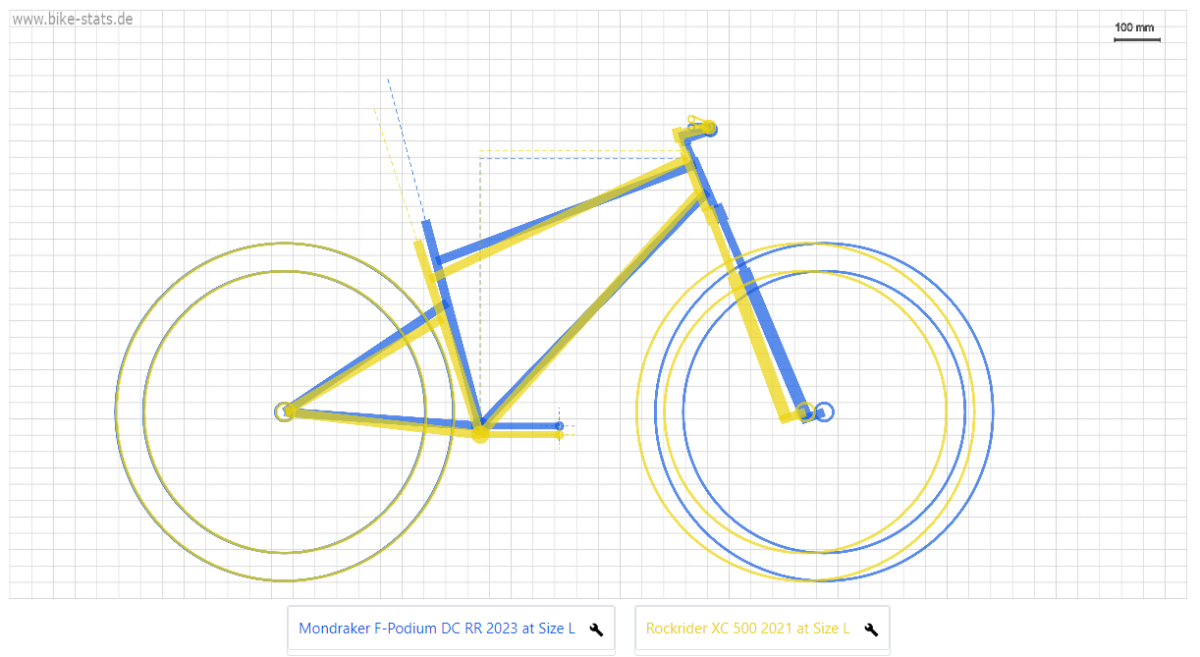

@TheJW tak to wygląda u mnie - porównanie Mondraker i mój Rockrider.
https://www.bike-stats.de/en/geometrie_vergleich?Bike1=Mondraker_F-Podium DC RR_2023_L&Bike2=Rockrider_XC 500_2021_L

No i tu doskonale widać to o czym pisałem - rower niby większy, ale pozycja wcale nie jak na kanapie. Jeśli obecny rower jest dobry, to Podium i Oiz w rozmiarze L też będą Ci leżały. Patrząc w tabelki i na powyższe schematy, pozycja na Mondrakerze będzie najbardziej agresywna, mocno sportowa.

Tylko zastanów się czy stack w tych rozpatrywanych jest dla Ciebie ok bo z tabelki powyżej wyglądał agresywnie, chociaż jeżeli teraz masz 2cm to powinno być rezerwy jeszcze do jakiś 4-5 cm. Ale cały rower powinien być mocno na plus - kąty, zawias z tyłu , wydłużenie powinny swoje zrobić. Jak się na tym nie ścigasz to porzuć tę dziwną niszę i bierz traila :)

@TheJW sugerujesz, że pozycja na Mondrakerze będzie zauważalnoebardziej sportowa niż mam obecnie? Na pewno w F-Podium skasowanym ten stos podkładek bo tego nie zdzierżę wizualnie.

To widać koncepcja DC Ci odpowiada.  Mondraker będzie zauważalnie bardziej "sportowy", masz 20mm dłuższą ramę patrząc po reachu oraz 35mm niższą patrząc po stacku, a do tej drugiej wartości jeszcze zamierzasz dodać różnicy usuwając podkładki. Nie wiem do końca o jakim "stosie podkładek" mówisz.
