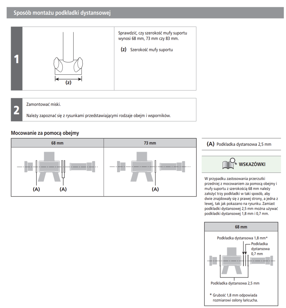

Dokumosa Napisano 22 Grudnia 2025 Napisano 22 Grudnia 2025 Ja używam suportów z tej samej półki ale w mtb (mt800) i są mega wytrzymałe w każdych warunkach pogodowych. Moim zdaniem.kwestia poprawnego montażu. @LUKULUS przy mufie 73 jedna podkładka pod miskę od strony napędowej. Cytuj

Dokumosa Napisano 23 Grudnia 2025 Napisano 23 Grudnia 2025 W szosie bez znaczenia. W mtb tulejka zamontowana odwrotnie w mufie 73 nie uszczelni się z miską po drugiej stronie 1 Cytuj
LUKULUS Napisano 29 Stycznia Napisano 29 Stycznia (edytowane) @Dokumosa Poratuj. Suport MT-801. Instrukcja pisze - nie dawać żadnych podkładek dla mufy 73 mm. To są inne suporty HT2 - na mniejszy klucz. Jak to wytłumaczysz, piszą nie dawać żadnych podkładek. Wiem że w typowych HT2 (pod większy klucz) szła jedna podkładka, ale tu instrukcja tak podaje. Najpierw nie założyłem podkładki i było chyba dobrze. Potem założyłem podkładkę i nie wiem czy jest lepiej czy gorzej. Może gorzej, bo zakres przerzutki przedniej ALTUS FD-M370 jest na max tzn. ramię przerzutki przedniej odgina się na max. Nie trzeba śrubki ograniczającej dokręcać, bo nie ma możliwości przeciągnąć łańcucha na zewnątrz zębatki. @marvelo Może Ty też coś doradzisz ? Mam wodę z mózgu ..... Już mnie trafia pomału. Tak niewiele brakuje, aby w końcu pojeździć. A nie mogę zacząć regulacji przerzutek, bo utknąłem z tym suportem. Stoi rower rozbabrany, zamiast się tym ulepszeniem nacieszyć. Edytowane 29 Stycznia przez LUKULUS Cytuj
LUKULUS Napisano 29 Stycznia Napisano 29 Stycznia (edytowane) Stwierdziłem, że zmierzę suwmiarką linię łańcucha. I przeżyłem szok. Mufa ma 68 mm a nie 73 mm... 🤪 Tylko, że instrukcję wyrzuciłem do kosza, a mam 3 podkładki po 2,5 mm. I teraz nie wiem ile dać i gdzie ... Jak jest 1 podkładka od strony napędu to linia łańcucha do środkowej zębatki od środka mufy wynosi 50 mm , co przy 3 rzędowym napędzie jest książkową wartością. Teraz pytanie ile dać od strony korby - jedną czy dwie dla MT-801 ? Pisaliście o sposobie montażu - że jest bardzo ważny na trwałość łożysk. Sprawdziłem, rzeczywiście - jest procedura. 1. Zacząć od prawej miski z założoną tuleją 2. Zwrócić uwagę na strzałki na tuleji (left / right) 3. Zakręcić prawą miskę z tuleją (+ podkładka jak potrzebna) 4. Zakręcić lewą miskę (+ podkładka jak potrzebna) 5. Wysmarować wszystko obficie smarem (oś korby, łożyska) 6. Wsunąć korbę z napędem w prawą miskę 7. Zalożyć korbę z lewej strony 8. Zakręcić nakretkę plastikową (w palcach!) 9. Naprzemiennie partiami zakręcić dwie śruby na korbie. 10. Gra muzyka! Edytowane 29 Stycznia przez LUKULUS Cytuj
Miro1970 Napisano 31 Stycznia Napisano 31 Stycznia W dniu 22.12.2025 o 20:54, LUKULUS napisał: Natomiast mam dylemat czy przy mufie suportu ramy 72 mm czy na pewno nie ma być żadnych podkładek dystansowych. Mam obawy czy nie będzie tarcia o przednią przerzutkę - i czy jednak nie powinna być jedna podkładka od strony zębatek na suporcie HT2 ? Masz suport 72 mm? Nie 73? Przy 73 powinna być jedna podkładka 2.5 mm, przy 68 trzy po 2.5 mm. To przy 72 tym bardziej powinna być podkładka wg mnie. Cytuj
LUKULUS Napisano 31 Stycznia Napisano 31 Stycznia (edytowane) @Miro1970 Z tym 72 mm to literówka, chodziło o 73 mm. Co do montażu HT2 - najwyraźniej w jakimś stresie to montowałem, w specyfikacji roweru, którą sam spisywałem i również to mierzyłem suwmiarką jest 68 mm. Nie umiem wytłumaczyć skąd 73 mm zakodowałem. Z pewnością cel zostanie osiągnięty, to chwilowa niedyspozycja. Przygody z montażem HT2 tylko mi pokazują, że zasadnym było przejście z kwadratu na HT2 właśnie po to, żeby zapoznać się w końcu z nowszą technologią jaką jest HT2. Kwadrat wciąż się ma bardzo dobrze w najtańszych rowerach, gdzie cenowo i wytrzymałościowo uważam, że się sprawdza. Przejeździłem 30 lat na kwadracie, gdzie miałem miski wkręcane BSA z kulkami i konusami, a potem zastąpił je banalnie montowany wkład suportu kasetowy Neco, który wzbudził mój zachwyt (odpadła regulacja i konserwacja). A pamiętam też rometowskie czasy, czyli wbijane miski, konusy i kulki. Oś korby zintegrowana z zębatką i zakończona wpustem pod klin. Jak w Wigrach, Pelikanach, Jubilatach. Ten klin ciągle łapał luzy, albo sam padł albo wyrobił otwór w korbie. Jak to mówią lepsze jest wrogiem dobrego, natomiast HT to technologia mająca już sprawdzonych 20 lat na rynku. HT2 wymaga wiedzy montażowej i smaru, aby służył lata. Wkład suportu Shimano serii MT-801 to grupa XT - ma uszczelnione łożyska. Po opanowaniu wiedzy montażowej HT2 (a to mną głównie kierowało, aby w końcu powąchać system mający 20 lat na rynku) - podoba mi się. W dniu 23.12.2025 o 19:26, Dokumosa napisał: Suporty ht2 ktore sam montowałem przeżywały min. 20 tysięcy km a mt800 nawet sporo dłużej. Podstawa to dobry smar wodoodporny (używam mobilith shc 220 lub 460) w celu uszczelnienia połączenia miska/oś korby bo to najsłabszy punkt tego rozwiązania (woda po osi dostaje się do wnętrza suportu i atakuje łożyska od wewnątrz gdzie nie mają uszczelnień). Kluczowa jest też kolejność montażu misek i kierunek osadzenia tulejki. No i najważszniesze - moment docisku lewego ramienia do korby - ma być symboliczny 0,7-1,2Nm. @Dokumosa Dziękuję za tip co do montażu HT2 i smarów. Kolejne dwa smary do mojej bazy smarów rowerowych, nie będących marketingową tubeczką 50g za 50 zł. Poczytałem na temat tych smarów i moje spostrzeżenie jest takie, że w rowerze z wyłącznie łożyskami maszynowymi (piasty, suporty, stery) i jeżdzący zimą czy obmywany myjką ciśnieniową, to najlepszy by był mobilith shc 460, którego funkcja w rowerze to wyłącznie ekstremalna ochrona przed wodą oraz zapiekaniem. Reszta jak łańcuch, bębenek (ale niekoniecznie, bo i tu może być łożysko maszynowe) oraz amortyzator - tam faktycznie potrzebne są inne smary. Mobilith shc 460 ma zastosowanie w przemyśle morskim. Co do montażu HT2 znalazłem instrukcję (poniżej). Wygląda, że powinienem dać dwie podkładki 2,5 mm od strony napędu i jedna od strony przeciwej. I tak zrobię, i wszystko porządnie wysmaruję. Złota myśl na dziś : w nowoczesnym rowerze - smar to uszczelniacz ! Edytowane 31 Stycznia przez LUKULUS Cytuj
