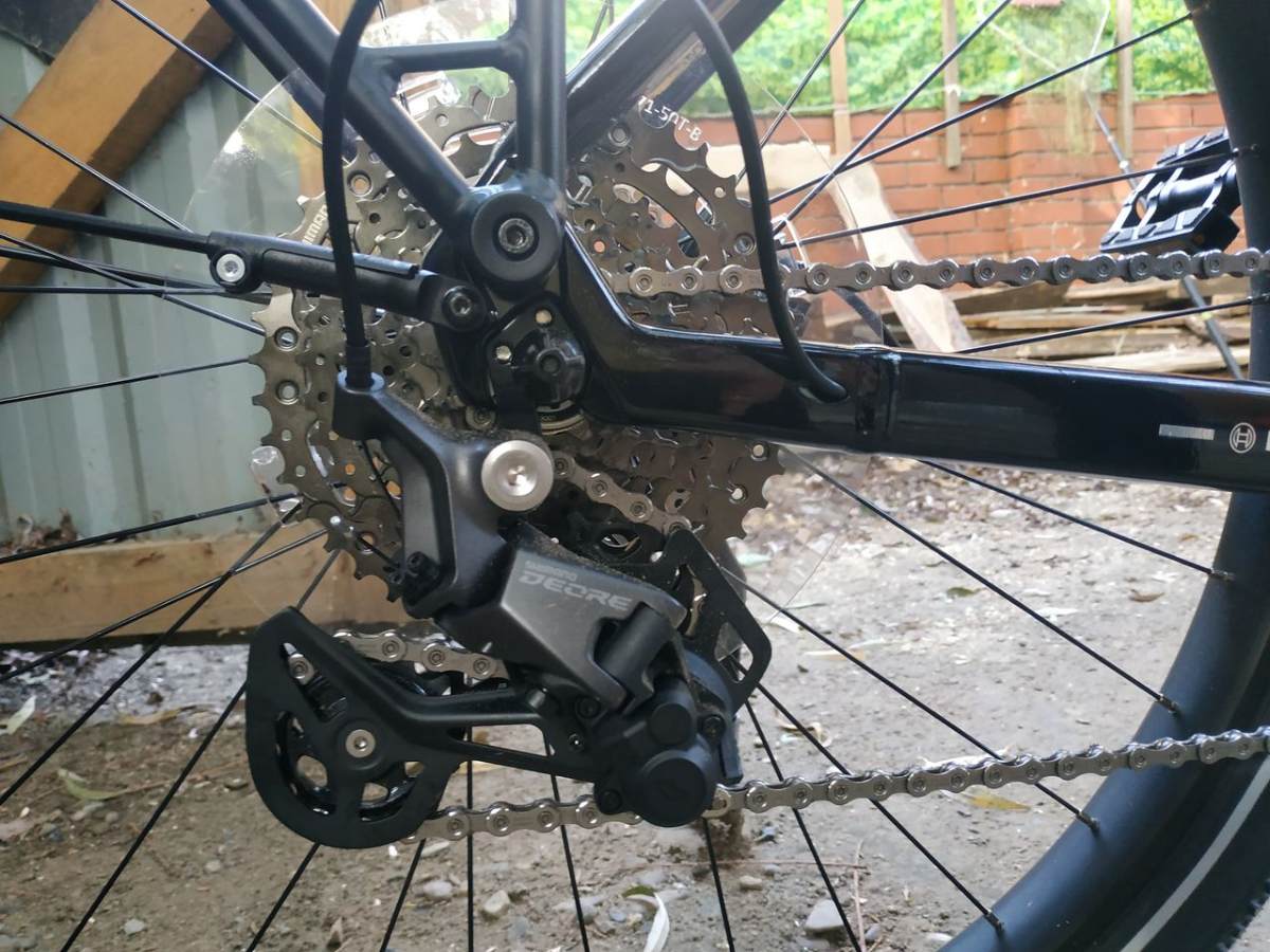

[napęd] Czy łańcuch nie jest za długi ?
nikbar1
Na początku myślałem, że to z bębenka się wydobywa (ten dźwięk to takie klasyczne terkotanie przeskakujących zapadek, jak przy kręceniu do tyłu pedałami), potem zauważyłem, że  kiedy kończę pedałować, silnik przez moment ciągnie łańcuch i  ten dźwięk wydobywa się z silnika ,  bez wspomagania praktycznie nie ma tego dźwięku, zaskoczyło mnie to, bo to  irytujące, a w starym silniku takich wątpliwych atrakcji nie było .

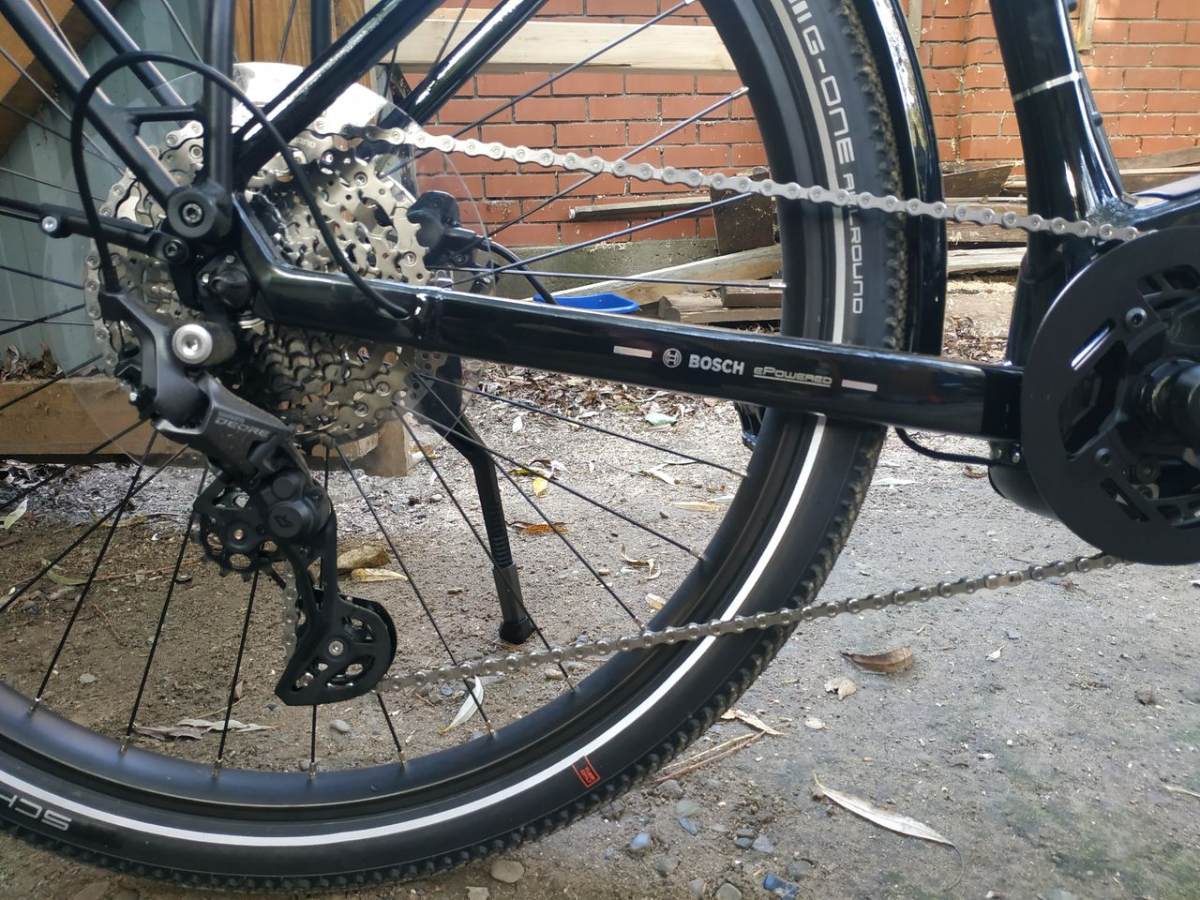

14 godzin temu, RabbitHood napisał:
Jak nic nie obciera i łańcuch jest w miarę napięty to nie ma problemu. No ale patrząc na drugie zdjęcie spokojnie można skrócić o ogniwo/dwa.
Nie. Nie można. Napędy 1x są skonstruowane tak, aby na najwyższym przełożeniu wózek był dokładnie w tej pozycji w jakiej jest na oryginalnym zdjęciu. Długość jest dobrana idealnie.

Czyli taki sam, ciekawe w takim razie o co chodzi,gość z serwisu powiedział mi ,że to normalne, , bo niby silnik nie hamuje od razu, inny ,że to nienormalne ,podzwonię jeszcze  po innych ,może to coś w oprogramowaniu- za bardzo mam do "przodu" ustawione, na tour to ja pod każdą górkę podjadę, ciągnie jak popieprzony.
Pisałeś, że przy końcu pedałowania masz metaliczny dźwięk, jak to wygląda ?
Edytowane przez nikbar1
Odnośnik do komentarza
Udostępnij na innych stronach
Metaliczny dźwięk jest normą w Boschu, jeśli tylko minimalnie nierówno ciągniesz pedałami - taki stuk jakbyś uderzył lekko młotkiem w kowadło.
A fabrycznie ten silnik jest ustawiony za mocno, nawet moja zona kazała sobie w aplikacji zmniejszyć - zmniejszyłem o 1 stopień Eco i Tour i teraz jest zadowolona. Pokombinuj z trybami jazdy, reguluj stopień wspomagania.

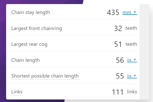

Czy przy obliczaniu długości łańcucha trzeba jeszcze w jakiś sposób wziąć pod uwagę długość wózka przerzutki?
Wklepałem dane w https://www.omnicalculator.com/sports/chain-length i wynik wydaje mi się mało wiarygodny, bo 112 ogniw mam założone w rowerze, który ma wszystkie parametry mniejsze (chainstay 430, przód 30, tył 46, przerzutka SGS). Jaka długość powinna być dla chainstay 435, przód 32, tył 51?
