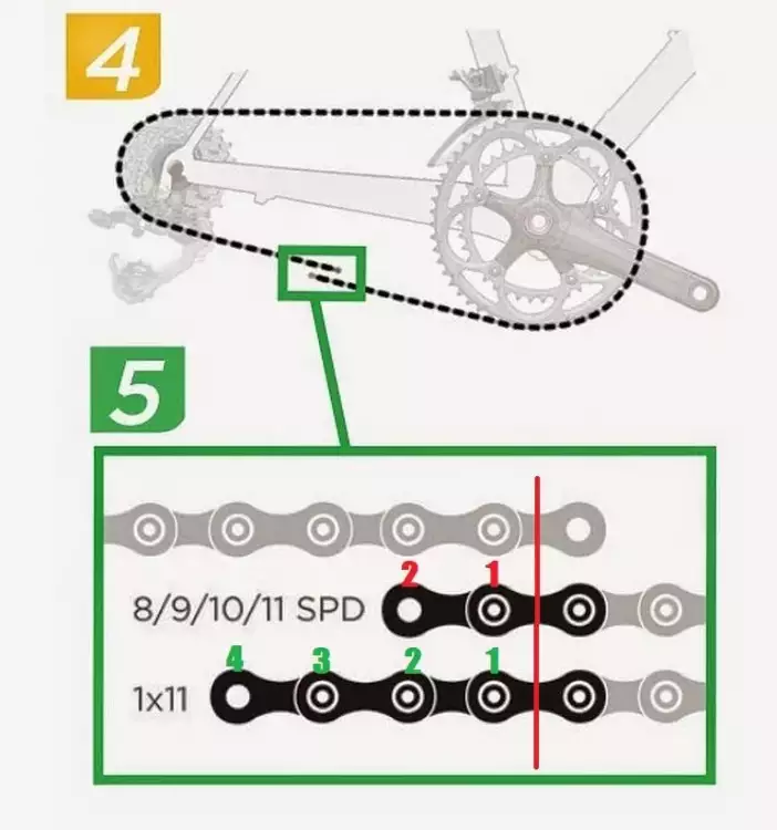

james5 Napisano 15 Sierpnia 2023 Autor Napisano 15 Sierpnia 2023 Przeczytałem jeszcze raz co @Molekplnapisał i żebym dobrze zrozumiał: - Przerzutka Tył 11rz RD-M5120 SGS - CSM7000 11-46 (lub 11-42 jeszcze nie zdecydowałem) kaseta 11rz - CN HG701 łańcuch 11rz 116 - Manetka Deore SL-M5100 11rz. będą kompatybilne zarówno z 1x11 jak i 2x11, tak? Przy 1x11 rozumiem, że wymagana jest zębatka typu narrow-wide. Jednak czy przy 2x11 również zalecana jest zębatka narrow-wide albo inaczej - czy będzie przeszkadzała? I jeszcze jedno pytanie - skąd mam wiedzieć ile ogniw ma mieć łańcuch? Kupić 118 i skracać czy to jest jakaś oczywistość?
graveloiksctrailowka Napisano 15 Sierpnia 2023 Napisano 15 Sierpnia 2023 W kalkulatorze długości łańcucha wpisujesz ile masz zębów na największym blacie z przodu oraz tyłu. https://www.omnicalculator.com/sports/chain-length Przykładowo jakbyś założył kasetę z 11-46 do tego blat 34t, będzie to ok 110 ogniw. Prawdopodobnie zastosowanie blatu oval spowoduje że łańcuch będzie musiał być nieco dłuższy. U mnie na 38t oval wózek przerzutki lata przód tył. Ta kaseta 11-42 w sumie kompletnie nie opłacalna. Jedyna różnica to to że największa koronka ma 42t zamiast 46t.

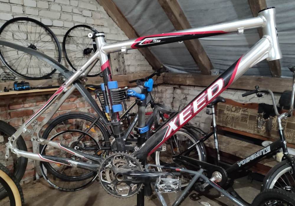

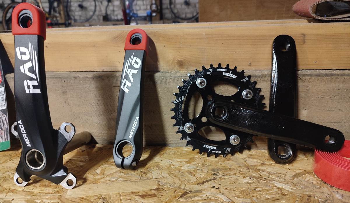

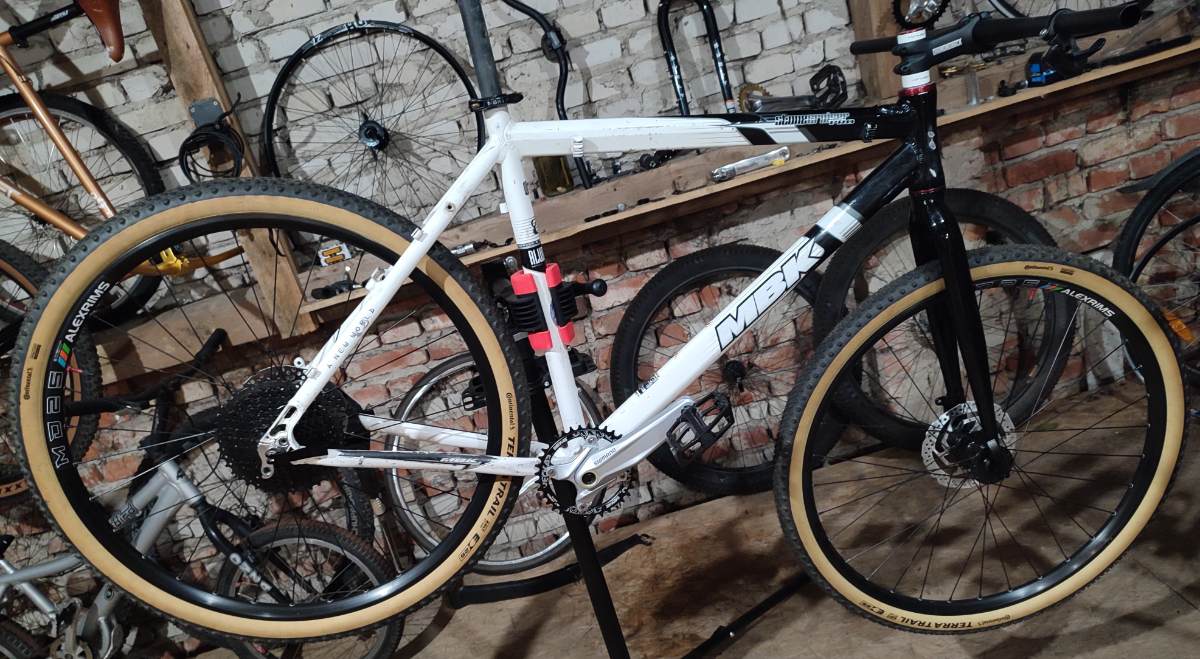

Sobek82 Napisano 15 Sierpnia 2023 Napisano 15 Sierpnia 2023 Raczej oczywistość, 2x11, korba ma dwa blaty nie NW i potrzebna jest przednia zmieniarka na obejmę lub direct mount, zależy od rozwiązania w ramie. Jest pińcet filmików, postów o napędach 1x, konwersji, linii łańcucha, za i przeciw. Ja uznaję tylko napędy 1x , rozbieram wszystkie archaiczne korby 3x pod 104bcd i daję NW, sztywne widelce, flatbary, dropbary. Ganz egal.😉 Korba która miała zintegrowane blaty 26er robiony na 27,5 z oponami conti 47c 1x9 36 11/42 Xeed też będzie 27,5 tylko z sztywnym taperem ze sztywną osią, korba do rozbiórki i NW 36t Pozdrow'er 😘
Greg1 Napisano 16 Sierpnia 2023 Napisano 16 Sierpnia 2023 12 godzin temu, graveloiksctrailowka napisał: W kalkulatorze długości łańcucha wpisujesz ile masz zębów na największym blacie z przodu oraz tyłu. https://www.omnicalculator.com/sports/chain-length Przykładowo jakbyś założył kasetę z 11-46 do tego blat 34t, będzie to ok 110 ogniw Coś ten kalkulator chyba nie do końca działa - ostatnio wymieniałem łańcuchy w 2 rowerach, w jednym (napęd 2x8) z kalkulatora wychodzi, że powinno być 108 ogniw a z pomiaru na "żywym organizmie" metodą duża zębatka z przudu - duża zębatka z tyłu + 2 ogniwa wyszło 112 ogniw i tak zrobiłem a w drugim rowerze (napęd 2x10), który robiłem tydzień temu, z kalkulatora wychodzi 110 ogniw a z pomiaru j.w. wyszło 114 ogniw. Czyli wychodzi, że kalkulator zaniża o 4 ogniwa.
graveloiksctrailowka Napisano 16 Sierpnia 2023 Napisano 16 Sierpnia 2023 Prawdopodobnie nie podałeś długości tylnych widełek
Greg1 Napisano 16 Sierpnia 2023 Napisano 16 Sierpnia 2023 Jak nie podasz długości tylnych widełek to kalkulator nie liczy

Sobek82 Napisano 16 Sierpnia 2023 Napisano 16 Sierpnia 2023 Naprawdę używacie kalkulatora do przycinania łańcucha? 😉
Greg1 Napisano 17 Sierpnia 2023 Napisano 17 Sierpnia 2023 Cytat Naprawdę używacie kalkulatora do przycinania łańcucha? 😉 Ja pierwszy raz w życiu o nim usłyszałem te trzy czy cztery posty wyżej i z ciekawości sprawdziłem co wyliczy bo akurat ostatnio wymieniałem 2 łańcuchy - no i jak napisałem powyżej pokazuje bzdury
