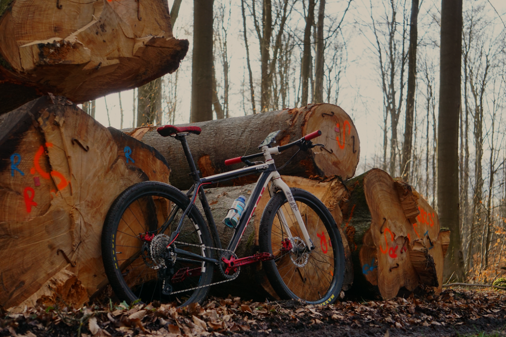

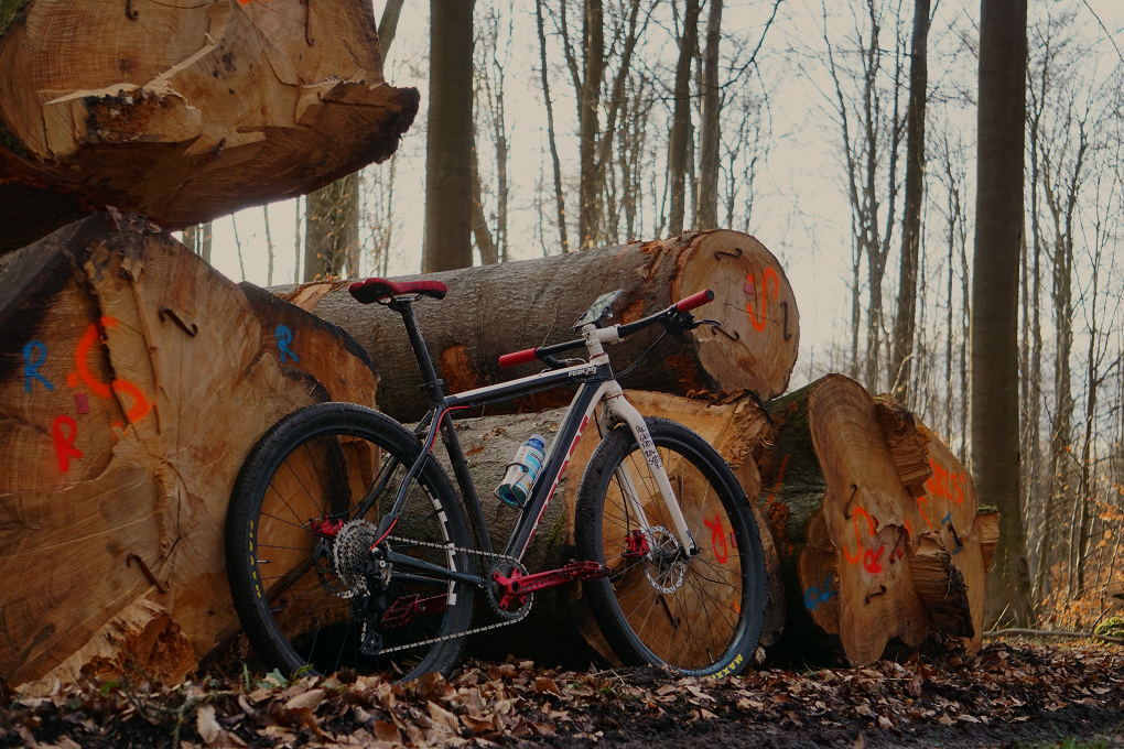

Miro1970 Napisano 9 Sierpnia 2023 Napisano 9 Sierpnia 2023 Godzinę temu, Greg1 napisał: Crossem nie wjechałbym głębiej do lasu, na ścieżki, korzenie i inne wertepy. Za to mógłbym pojechać do pracy czy sklepu w mieście, na wycieczkę po asfalcie czy drodze polnej ale uważam, że fitness na szerszej oponie, taki grawel z prostą kierownicą zrobi to lepiej. Dlaczego tak myślisz? Przecież na ścieżki i lekkie wertepy lekki amortyzator zawsze będzie lepszy niż sztywny widelec - trakcja, mniej trzęsienia, lepsze trzymanie się dziurawej drogi itd. A dziś można znaleźć crossy, do których wejdą opony ponad 40 mm. A pozycję można usportowić nieco mostkiem itd. Jeśli jakiś sztywny fitness mógłby trochę konkurować z corssem z dobrym amorem - to musiałby mieć miękkie opony w granicach 56 mm i odpowiednią geometrię z małym kątem główki - ale wtedy będzie to taki archaiczny mtb mułowaty w mieście i na asfalcie. PS. O właśnie coś w stylu z powyższego zdjęcia, tylko z geo bardziej trochę "górską".

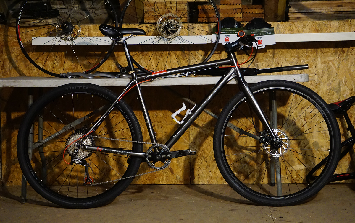

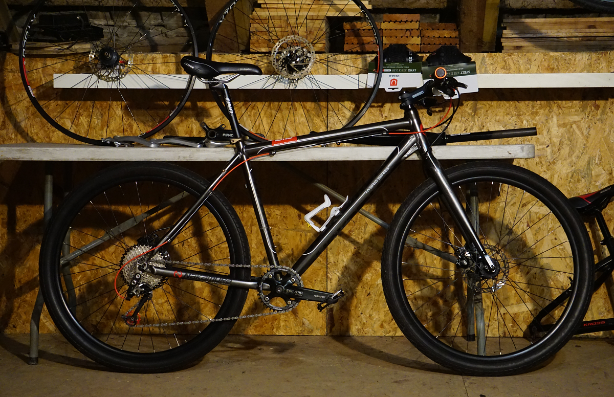

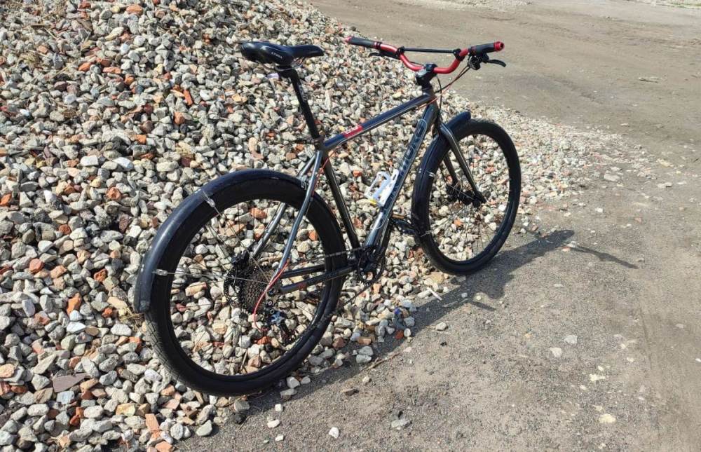

Sobek82 Napisano 10 Sierpnia 2023 Napisano 10 Sierpnia 2023 Typowy trek king na błotnikach i bagażniku z 3x9 i kołach 700 40c po przeróbce na 1x9 tu na 700 44c wtb 27,5 50c Gość chciał 2 cale kierę wyżej i błotniki
