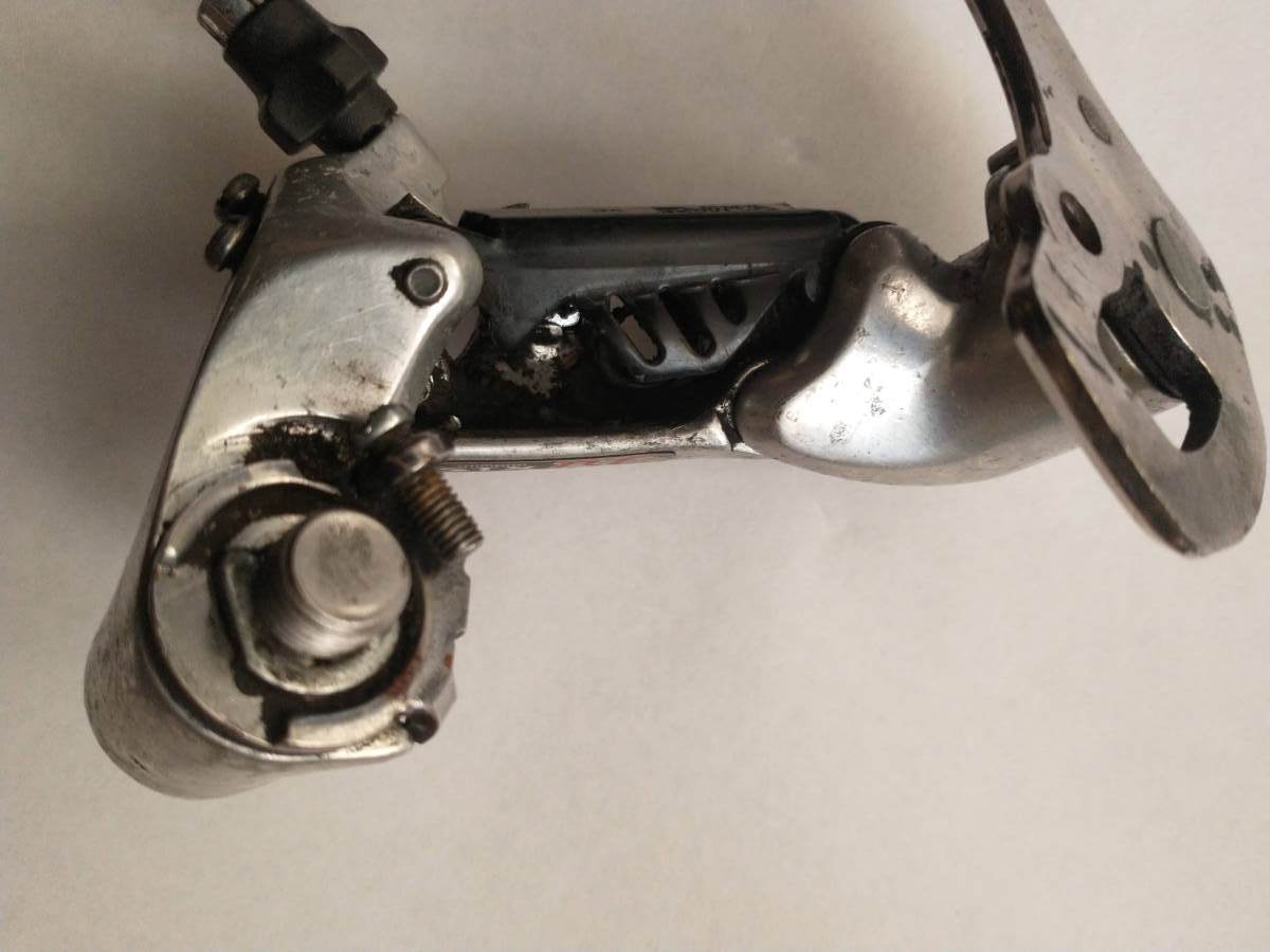

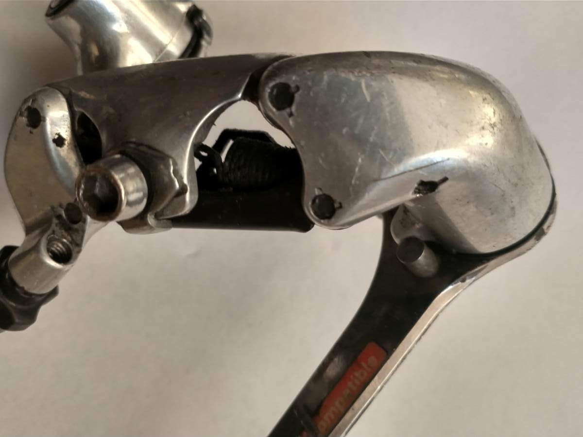

PiotrWie Napisano 5 Lipca 2023 Napisano 5 Lipca 2023 Chciałem założyć do roweru wnuczki moją starą przerzutkę STX-RC z przełomu wieku - to jedna z najtrwalszych przerzutek shimano. Niestety okazało się że nie zrzuca na mniejsze tryby - spadła z mocowania sprężyna . Niestety dostęp jest fatalny - nie mam koncepcji jakim narzędziem się posłużyć - najmniejszy chirurgiczny kocher okazał się za duży. Cy ktoś może ma pomysł jak to zrobić - szkoda mi wyrzucić jedną z najlepszych w historii przerzutek Shimano.

zekker Napisano 6 Lipca 2023 Napisano 6 Lipca 2023 Na pewno tylko spadła, a nie pękła? Jak dostępnymi narzędziami nie idzie, to trzeba jakimiś zaimprowizowanymi. Nie raz pomagałem sobie starą szprychą, żeby coś zahaczyć, przytrzymać. Szydełko też bywa pomocne. Można też kombinować jakimś mocniejszym sznurkiem.
Gość Napisano 6 Lipca 2023 Napisano 6 Lipca 2023 Coś nie chce mi się wierzyć, że po prostu spadła. Te sprężyny zamontowane są tak, że nie ma możliwości żeby spadły. Może i cały haczyk się nie połamał, no ale może kawałek?
PiotrWie Napisano 8 Lipca 2023 Autor Napisano 8 Lipca 2023 Mieliście rację, po założeniu po chwili znowu spadła, musiała się odłamać sama końcówka. Jednak rację mieli ci, co mówili że Shimano robiło trwałe graty do 1996r.😃

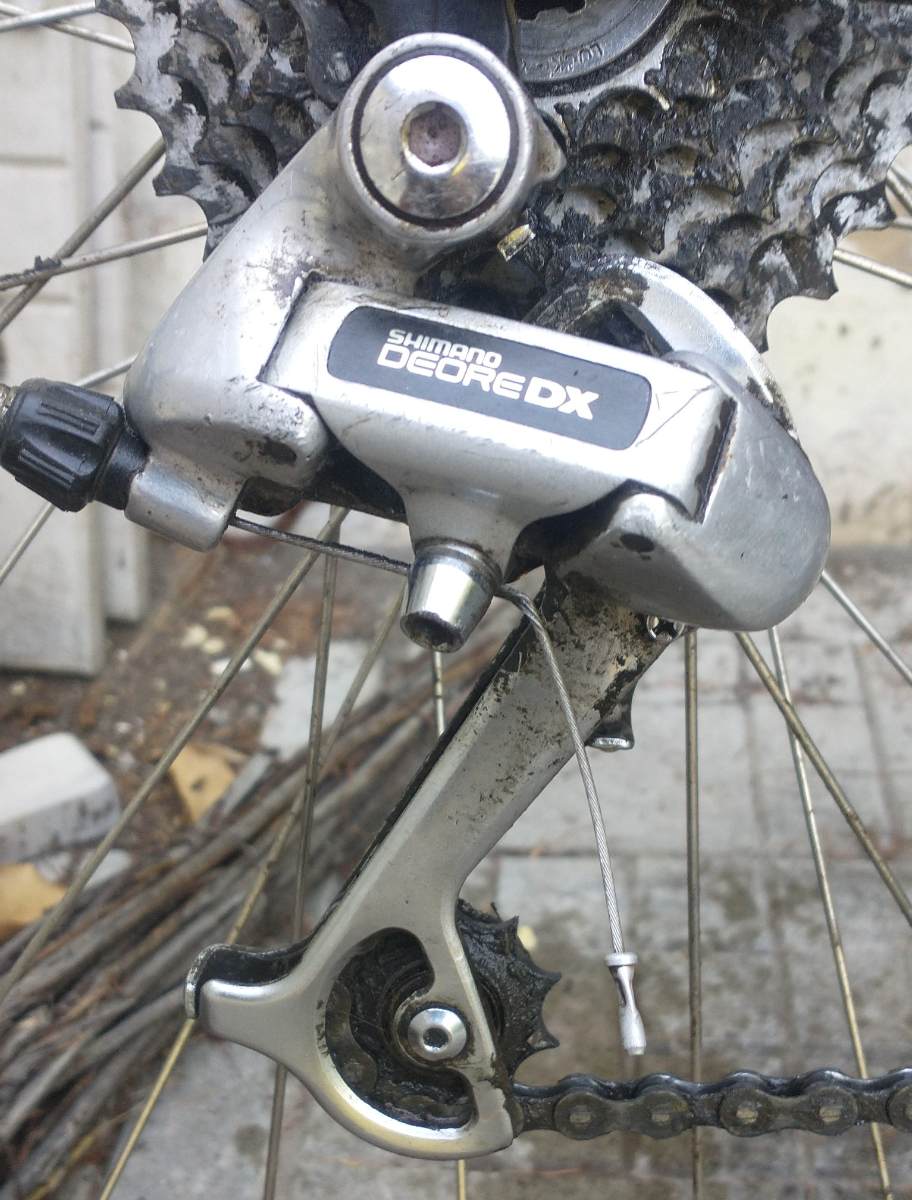

zekker Napisano 9 Lipca 2023 Napisano 9 Lipca 2023 30k to 3 lata po 10k, dla zapalonych szosowców to chyba żaden wyczyn. U mnie jak na razie najwięcej na tylnej przerzutce mam nabite niecałe 17k (Sram X-7 kupiona w 2011). Leży w pudle, bo były zmiany w rowerach. Shimanowskie przetrwały mniej ale: - sis poszła w karton, bo nie dała rady obsłużyć wolnobiegu Megarange, na jej miejsce weszła Tourney - ta wytrzymała około 5k (nie chce mi się wygrzebywać notatek), bo wleciał patyk i ją zmieliło - weszła Altus ale długo nie pożyła, bo wkręciło ją w szprychy - wtedy poszła X-7 Sramowski NX na razie ma przekroczone 9k, jeżeli przyjmie kasetę 52-11/10 to zostanie, jeżeli nie to będzie zmiana. GRX-812 na razie nie ma 2k, na razie do czego mogę się przyczepić, to do sprzęgła, chodzi to dziwnie i mało płynnie. W ramach formalności, przednia Alivio kupiona w 2007 ma nabite niecałe 29k. Wymieniona bo nie pasowała do nowej ramy. Najtrwalsze co mam, to Inter8, ma już przekroczone 41k ale 4 i 8 chodzą już topornie, kilka innych elementów też ma już mocno zjechanych. Gdyby miała regularniejsze przeglądy, to pewnie swobodnie dałaby radę 50k. Jeżeli przerzutki nie uderzymy, nie wkręci się w koło, to jedynie trzeba wymieniać kółeczka. Nie wiem jak badziewną trzeba mieć lub jak często trzeba zmieniać biegi, żeby zajechać pantograf. Nie wiem, może ciągła jazda w błocie potrafi ubić sprzęt.
PiotrWie Napisano 9 Lipca 2023 Autor Napisano 9 Lipca 2023 Mi po 10 tyś pękła Alivio RD- M 4100, złamane mocowanie wózka, nie uderzona, nie wkręciła się w ramę. Kupiłem Deore, RD-M 592, na razie ma 6 tyś ale zbyt precyzyjna nie jest, może to wina manetki, fabryczna Acera, jak będę zmieniał kasetę i łańcuch to zmienię też manetkę, zobaczę czy się poprawi. Zamiast tego STX- RC założyłem Deore RD-M 592, działa przyzwoicie na 8 rzędach.
