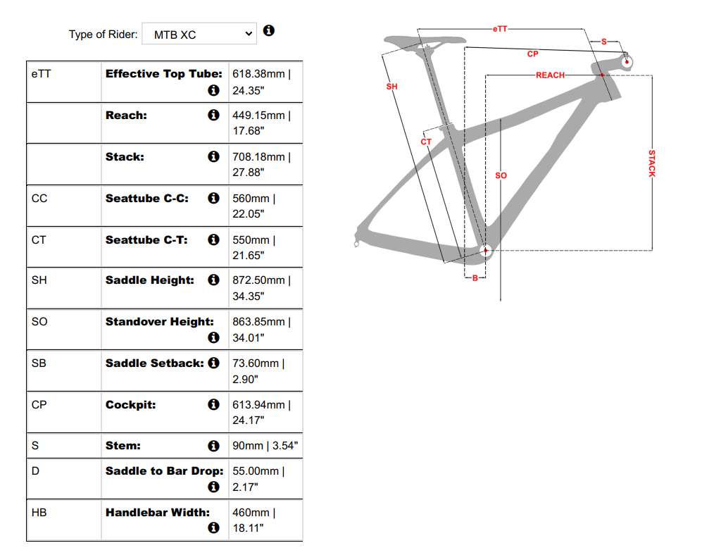

PawelW84 Napisano 26 Kwietnia 2023 Autor Napisano 26 Kwietnia 2023 Rower to RR XC 900 mostek 100 -17stopni. ale myślę nad -12 bo mam za dużą różnicę wysokości między siodełkiem a kierą. Jeżdżę typowo XC czyli zjazdy i podjazdy:) Wcześniej miałem kierownicę z 720mm kąt gięcia 6,5 stopnia. Teraz wymieniłem na Truvativ Atmos 740 z wzniosem 20mm kąt gięcia w tył 5 stopni, do góry 9. No i tak mnie naszło czy są jakieś wyjściowe parametry do jej ustawienia, coś jak przy baranku, że wychodzimy od ustawienia klamkomanetek i dolnego chwytu w poziomie.
Brombosz Napisano 26 Kwietnia 2023 Napisano 26 Kwietnia 2023 Wznios idealnie w pionie. Zabawy z pozycją na rowerze zaczynasz od mostka, a szczególnie jego długości. 100mm to trochę przestarzały wymiar. Jak przy 80-60mm nadal będzie źle, to wtedy zabierasz się za kierę i jej konfigurację.
PawelW84 Napisano 27 Kwietnia 2023 Autor Napisano 27 Kwietnia 2023 Mostek długi, to fakt ale to wynik tego że jestem wysoki 190 cm wzrostu 94 cm przekroku Z kalkulatora i pomiarów wychodzi mi takie sugerowane ustawienie roweru https://www.wrenchscience.com/pages/fit-system. Dla szosy wyliczenia z ich strony pokryły mi się z fittingiem
Brombosz Napisano 27 Kwietnia 2023 Napisano 27 Kwietnia 2023 Mam podobny przekrok, wzrostu tylko 4cm mniej i 100mm mostek był za długi przy rozmiarze L. Zmieniłem na 60mm w negatywie i połowa problemów z pozycją zniknęła. Potem uniosłem końce kierownicy nieco do góry i rower stał się bardziej agresywny, ale nie wiem czy tobie o taką zmianę chodzi.
