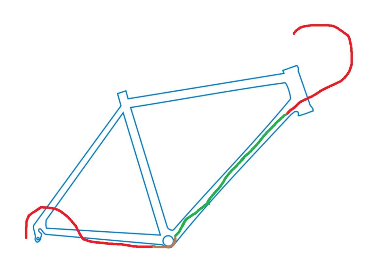

szczupak56 Napisano 10 Kwietnia 2023 Napisano 10 Kwietnia 2023 Cześć, mam pytanie odnośnie wewnętrznego prowadzenia linek w ramie. W moim rowerze linki były przeprowadzone jak na zdjęciu. 1. kolor czerwony- linka w pełnym pancerzu 2. kolor zielony - linka w jakiejś otulinie, coś jak wkład do długopisu 3. kolor brązowy - linka goła, na jakiejś prowadnicy gumowej Czy zamiast takiego miksu, mogę od początku do końca puścić linkę w pełnym pancerzu?
Mod Team bogus Napisano 11 Kwietnia 2023 Mod Team Napisano 11 Kwietnia 2023 Jak tylko rama pozwoli ci na puszczenie pełnego pancerza to oczywiście nie ma przeciwwskazań.

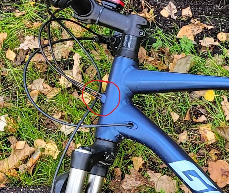

szczupak56 Napisano 11 Kwietnia 2023 Autor Napisano 11 Kwietnia 2023 Przyjrzałem się jeszcze raz mojej ramie i na chwilę obecną nie da się puścić pełnego pancerza. Przy wejściu w ramę jest za mało miejsca. Czy warto rozwiercić wejście czy lepiej zostawić to po staremu. Na rysunku źle rozrysowałem pancerze, kable wchodzą w główce jak na zdjęciu.
