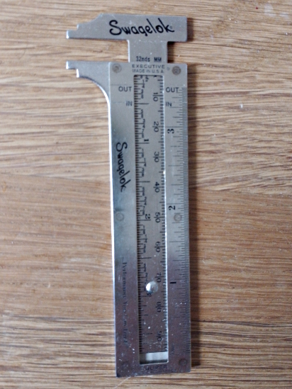

Garlock Napisano 23 Marca 2023 Napisano 23 Marca 2023 NEO to taka "profi" (cokolwiek to znaczy) wersja Topexa. Czyli najbardziej tandetnych produktów narzędziopodobnych dostępnych na polskim rynku. Może Neo jest lepszej jakości, ale osobiście wątpię czy firma produkująca totalny badziew jest w stanie (i ma ochotę) wyprodukować również coś porządnego. Jak bym miał kupować analogową, to brałbym np. Visa Z używkami byłbym ostrożny. Jesli nie mialbym możliwosci fizycznego obmacania, sprawdzenia pod światło czy szczęki idealnie się schodzą itp. to nie ryzykowałbym. Ale jesli suwmiarka ma slużyć tylko do sprawdzania średnicy śruby czy sztycy, to wziąłbym taką z Juli czy Castoramy (ale nie Topex). W sklepie sprawdziłbym, czy płynnie działa, nie ma szpary przy złozonych szczękach. Taka za 50 dych w zupełności wystarczy do domowego dłubania. A na codzień w kieszeni zawsze mam taką "suwmiarkę" Do szybkiego sprawdzenia grubości czy średnicy (bo pomiarem to tego nie nazwałbym) wystarczy. A zawsze jest pod ręką.

Garlock Napisano 23 Marca 2023 Napisano 23 Marca 2023 Ta śrubka do precyzyjnego dosuwania szczęki to bardzo przydatny patent. Też mam syfmiarkę (taką trochę dłuższą) z takową śrubka i bardzo sobie chwalę.
