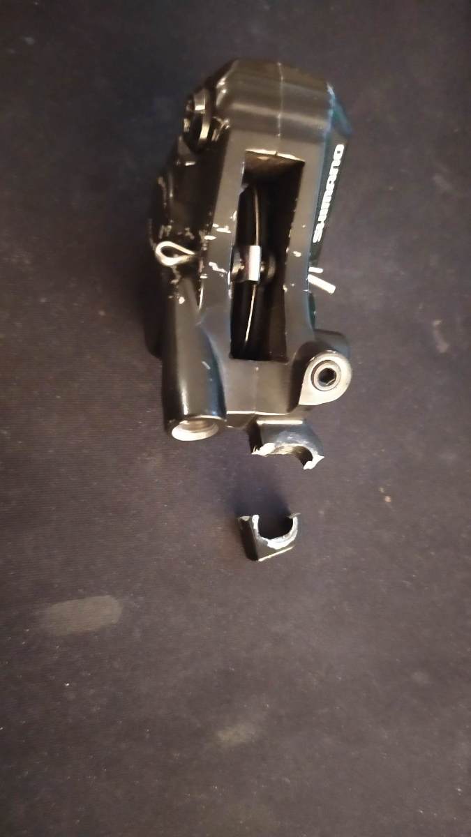

[połamany zacisk] złamany zacisk shimano mt420

40 minut temu, Thomass13 napisał:
po co jechaleś po schodach ?
Pewnie z tego samego powodu co Ty gdy jeździsz po asfalcie na góralu, którego masz w avatarze ;)
Ja zadam inne pytanie: Po co hamowałeś zjeżdżając po tych schodach?
@fajny123 zacisk na śmietnik, ale przyczyną takiego uszkodzenia, oprócz poluzowania się zacisku, może być nierówna płaszczyzna uchwytów montażowych w ramie, czy widelcu.
Napisz jaki rower i czy to tył, czy przód?
@KSikorski moment momentem, ale pytanie jak dawno? ;)
Zaciski raczej się nie luzują, ale raz na jakiś czas warto sprawdzić każdą śrubę.

Zacisk kosztuje 170zł. Ew. konsekwencje jazdy z "naprawionym" mogą być znacznie droższe.

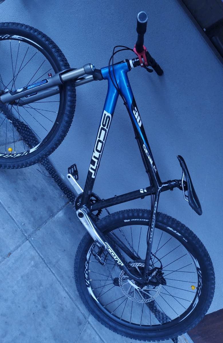

Najlepsze jest to, że nie hamowałem po prostu jechałem i nagle słysze jak tarcza ociera mi o klocki, chciałem poluzować śrubę ale zobaczyłem urwaną część zacisku.
Uszczelnienie przeniosłem do mt520 która wołał o nowe uszczelki i jak na razie nie cieknie.
scoot 30scale przerobiony na dirta może kiedyś dam zdj
Jeżeli chodzi o dokręcenie tego zacisku to klasycznie na oko ale robiłem to 2/3 dni temu.
