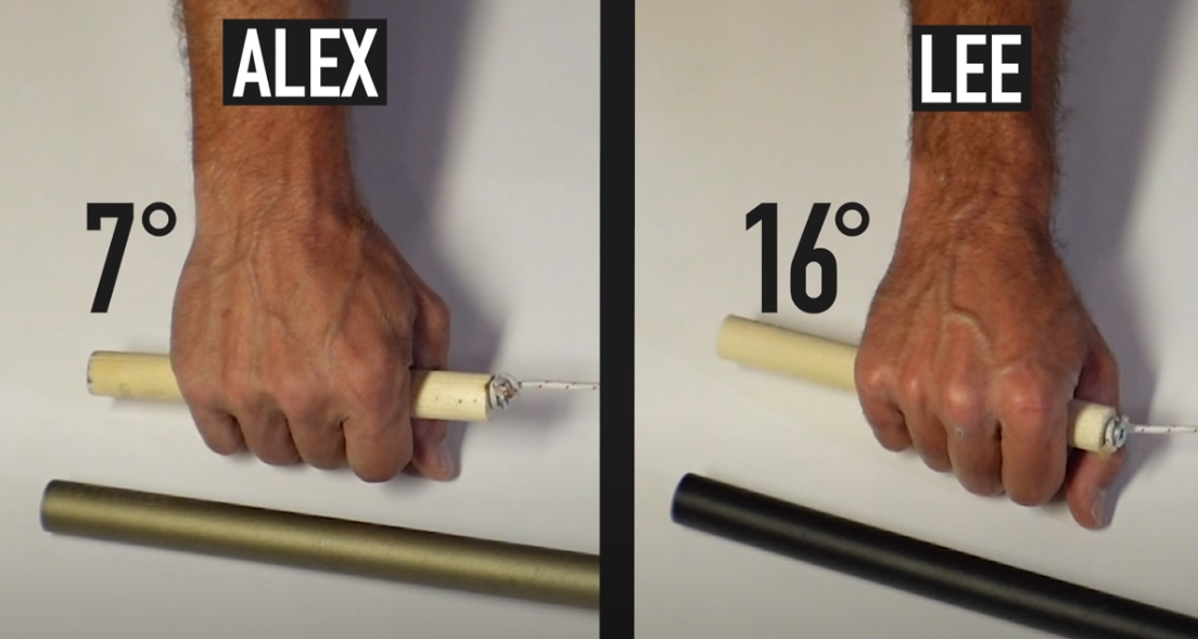

hawkeye Napisano 8 Marca 2023 Napisano 8 Marca 2023 Sam zmagam się z drętwieniem. Miałem już różne gripy, rękawiczki, mostki, podkładki pod mostkiem itp itd... Nawet byłem u specjalisty. Próbowałem na różnych rowerach. Przeczytałem chyba już cały internet i ostatnio trafiłem na coś o czym praktycznie nikt nigdy nie wspomina, a przynajmniej w wątkach które ja czytałem. Film traktujący o backsweep kierownicy. Najczęściej kierownice mają te 9*. Ja jak zmierzyłem swój naturalny kąt ułożenia nadgarstka (nawet trochę więcej niż te 16* na obrazku) i później przegiąłem go do pozycji 9* tak jak ma moja aktualna kierownica to dotarło do mnie jak przekrzywione są moje nadgarstki przy takiej kierownicy (drugie zdjęcie). Aktualnie czekam na dostawę kierownicy 16*, wtedy będę mógł powiedzieć coś więcej, ale chciałem cię już nakierować żeby sprawdzić również ten parametr. Rzeczy mające pomóc jak np. Gripy Ergon GA3 i rękawiczki z wkładkami u mnie pogarszały sprawę

hawkeye Napisano 8 Marca 2023 Napisano 8 Marca 2023 Z kątem kierownicy jest o tyle fajnie że można sprawdzić to za darmo w przeciwieństwie do wielu innych rzeczy

hawkeye Napisano 8 Marca 2023 Napisano 8 Marca 2023 4 minuty temu, Eathan napisał: To jest ciekawe. Tylko zwróć uwagę na jedną rzecz. Szerokość kierownicy kontra szerokość ramion. Szerokość ramion masz określoną i stałą. Szerokości kierownic są różne i teraz im szersza kierownica, tym bardziej ręce rozstawiasz na zewnątrz. Są tutaj dwie możliwości: uzyskujesz dobry kąt odpowiednio uginając i wypychając na zewnętrz łokcie i trzymając pozycję, wyginasz nadgarstki przy prostych łokciach. Jeżeli źle kombinuje to mnie popraw, ale jeżeli w pierwszym przypadku masz złą pozycję i niedostatecznie niwelujesz kąt to będzie problem. Mówiąc dokładnie np. za mało wystawiasz łokcie na zewnątrz. Jeżeli dodatkowo ciężał ciała opierasz na tych rękach (to częsty problem nawet jak masz dobry kąt nadgarstka) to znowu masz problem i duży ucisk. Połączenia tych dwóch kwestii odpowiada za jeszcze większy problem. Dlatego wydaje mi się, że same kąty kierowcy nie są rozwiązaniem problemu. Moim zdaniem całość to: pozycja na rowerze, w tym mięśnie głębokie, które pozwolą utrzymać ciężał ciała i zahamują jego opieranie na rękach, kąt gięcia kierownicy, szerokość kierownicy w połączeniu z szerokością ramion, ustawienia siodła, kierownicy, klamek, Jak to wszystko ogarniesz to wtedy grip i rękawiczki są kosmetycznym dodatkiem i pewnie zadziałają. Zgadzam się ze wszystkim co napisałeś. Natomiast pomiaru metodą z filmu dokonywałem na takim samym rozstawie jak kierownica. Oczywiście ułożenie łokci ma zasadniczy wpływ na kąt nadgarstków. W moim przypadku na pewno udział w problemie ma opieranie ciężaru na kierownicy. Staram się nad tym pracować. W swoim życiu spędziłem niezliczoną ilość godzin przy klawiaturze, zarówno za młodu jaki i aktualnie w pracy, moje nadgarstki podczas pracy na klawiaturze zawsze są odgięte na zewnątrz. Głównie chciałem zwrócić uwagę na problem kątów nadgarstków, a o tym rzadko się czyta przy problemie drętwienia dłoni.
Eathan Napisano 8 Marca 2023 Napisano 8 Marca 2023 @hawkeye doskonale Cię rozumiem. Sam od 25 lat klepię w klawiaturę. Wbiłem setki tysięcy stron. Nie mogę robić pompek, bo moje nadgarstki nie pozwalają bez bólu na wygięcie pod kątem 90 stopni względem reszty ręki. Od wielu lat dbam o to, że ręce leżą na płasko i nie zadzieram nadgarstków w górę podczas pisania na klawiaturze. Jednak jest już za późno na rozwiązanie problemu w 100%. Dlatego na rowerze staram się zwracać na to, by kierownicy używać zgodnie z przeznaczeniem do kierowania, a nie do podpierania się. Lekko nie jest (zwłaszcza po niższym sezonie). Jednak doszedłem do tego, że to pomaga.
