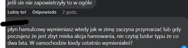

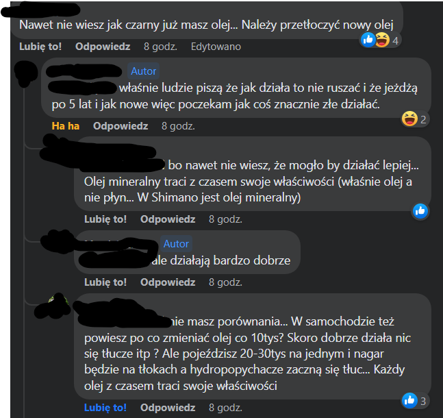

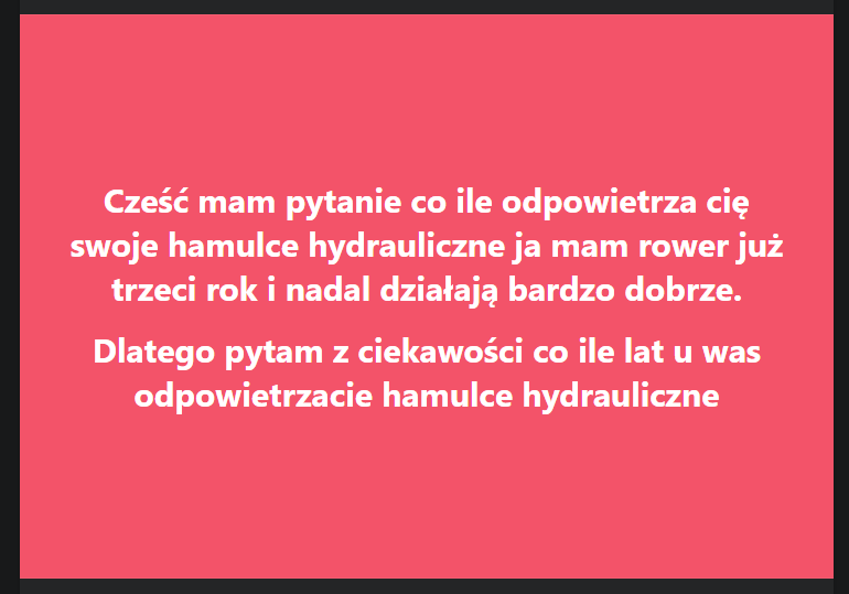

Michal_288 Napisano 3 Marca 2023 Napisano 3 Marca 2023 Zainspirował mnie post na jednej grupie rowerowej na Facebooku do utworzenia tego wątku Można powiedzieć że są dwie grupy ludzi: -wymiana płynu co roku (nawet jak są niezapowietrzone) -działa to nie ruszaj, jak się nie zapowietrzyły to 'w ogóle' , jeżdżę 5 lat nic nie ruszałem Przykłady: A Wy po której jesteście stronie? Ja wymieniać co rok.
