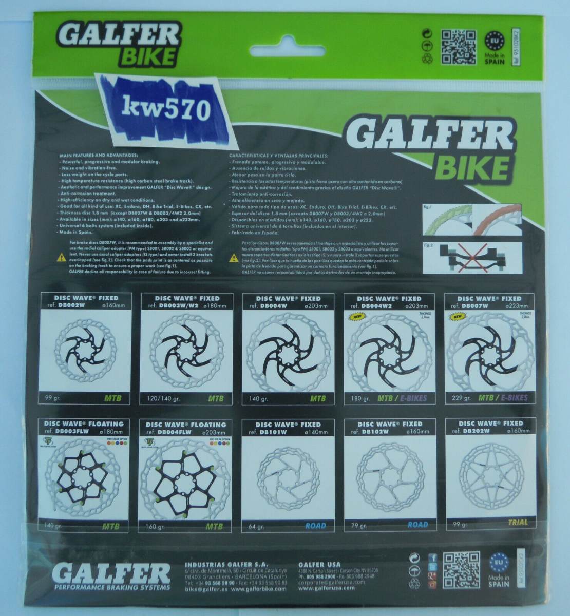

Jeśli sobie wymyślili tarcze w których obszar roboczy nie pokrywa się z wzorcowym dla danego zacisku to specyficzny adapter lub kombinowanie z podkładkami/frezowaniem będą wymagane. Jest też możliwość, że zacisk nie będzie kompatybilny z tarczą ze względu na wielkość klocków.
