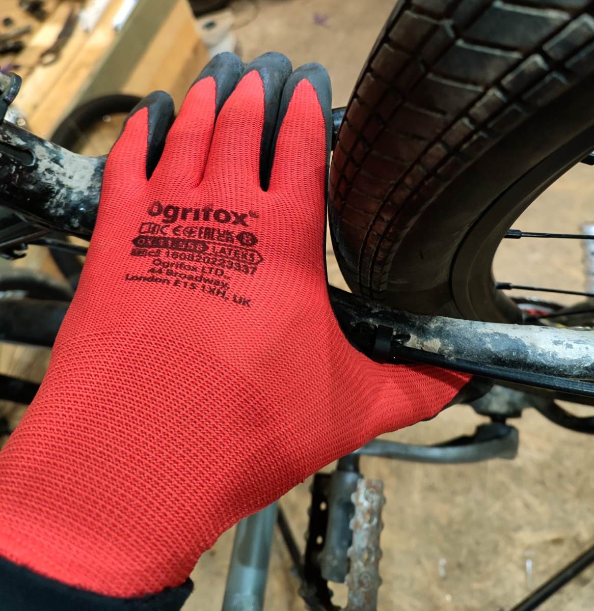

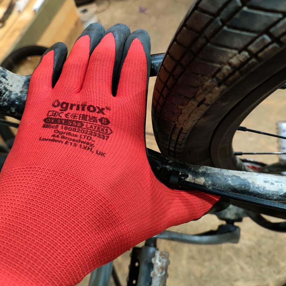

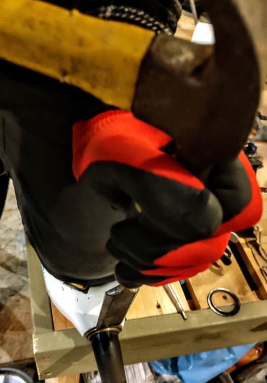

Sobek82 Napisano 13 Lutego 2023 Napisano 13 Lutego 2023 @abdesignAktualnie, opona dobrze nie wskoczyła, A w tej chwili wybijam bieżnię sterów z karbonow'ego widelca metodą australopiteków. Poszło lepiej niż wynalezienie koła, choć imałem się różnych sposobów. Pozdrow'er
