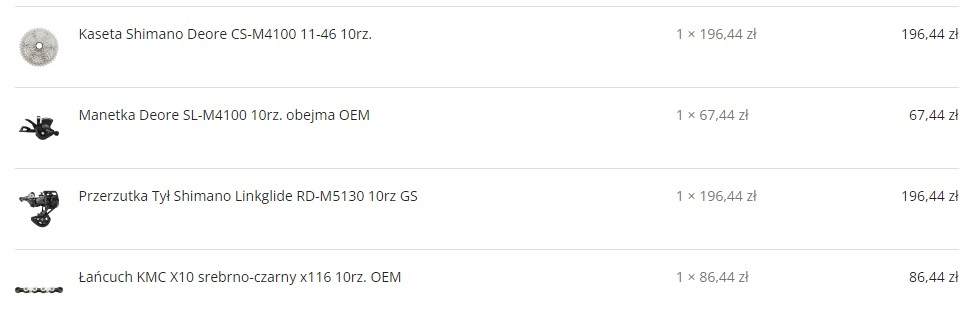

Sobek82 Napisano 3 Lutego 2023 Napisano 3 Lutego 2023 Dej pińcet złoty i wrzuć komplet 10 rz Anie jakieś kelerisy Otóż smak Kelerisa nie każdemu przypadnie do gustu. Zwolennicy tradycyjnych win typu Byk(deore) czy Komandos(slx) raczej nie będą zadowoleni ze smaku Kelerisa.
MikeSkywalker Napisano 3 Lutego 2023 Autor Napisano 3 Lutego 2023 Prędzej bym wrzucił Tiagrę czy coś w ten deseń. W mieście docenia się kasety szosowe i płynną jazdę, kosztem zakresu. I to nawet w nieco pagórkowatym Rzeszowie.
Sobek82 Napisano 3 Lutego 2023 Napisano 3 Lutego 2023 Przecież to preżydio ma 38 zębów z przodu to ogarnie.
MikeSkywalker Napisano 3 Lutego 2023 Autor Napisano 3 Lutego 2023 Ale co ma ogarnąć? 11-13-15-18-21-24-28-32-37-46 M4100 11-12-13-14-15-17-19-21-23-25 Tiagra 11-13-15-17-19-21-24-28 Claris Kiedyś sam się dziwiłem czym są "dziury" w kasetach z dużym zakresem - ale teraz już wiem. A przeskok o jeden ząbek w Tiagrze, widzę że trzeba będzie spróbować
itr Napisano 3 Lutego 2023 Napisano 3 Lutego 2023 Mam 9 kę 11-23 … Za ciasno w rowerze codziennym, skacze się o dwa biegi. Albo wcale. Ciasne stopniowanie pomaga z mocą maksymalną gdy czerwony zakres wysiłku na szosie . Nie wiem czy nie lepszy zakres do 28, chociaż może gdy z 38z blatu napęd to lepiej mieć Tiagrę jak wyżej, jeśli korba do zmiany ma 46 to wolałbym mieć mniej upakowane skoki.
