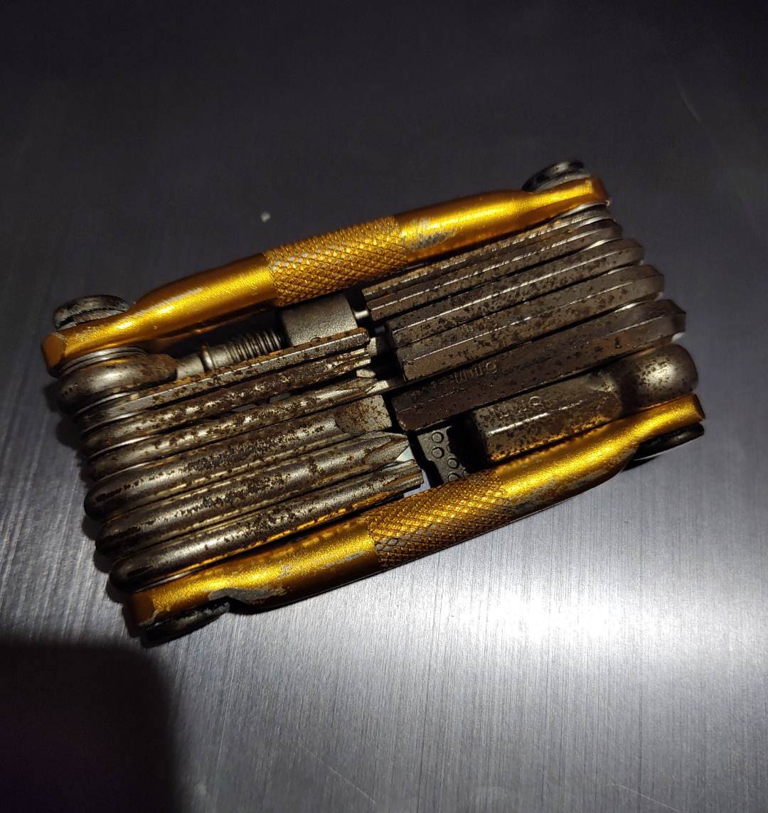

Mihau_ Napisano 16 Stycznia 2023 Napisano 16 Stycznia 2023 21 godzin temu, mmoorroo napisał: 1. Crank Brothers narzędzia M19 - część osób narzeka że koroduje oraz ciężko się używa rozkuwacza. Tak wygląda po 3 latach wożenia w kieszonce koszulki bez fabrycznego, metalowego "pojemnika" więc ciągły kontakt z potem, wodą itd. Powierzchowna korozja jest ale nic z tym nie robiłem, dla mnie ma działać, pewnie jakieś czyszczenie i zabezpieczenie dużo by pomogło w temacie. Ciągle działa świetnie więc się nie przejmuje A ze skuwaczem temat jest taki, że ma małą dźwignię i jeśli ktoś ma słabe palce to może mieć trudności z utrzymaniem jej. Ja z tym nie mam problemu
