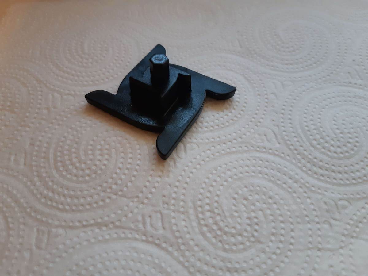

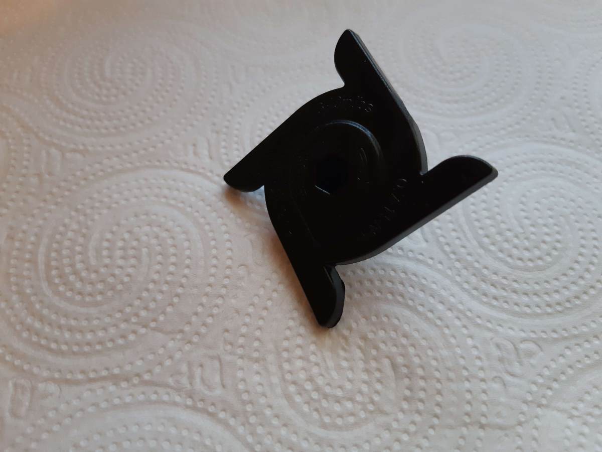

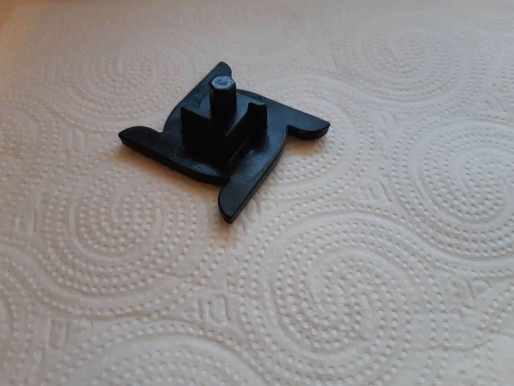

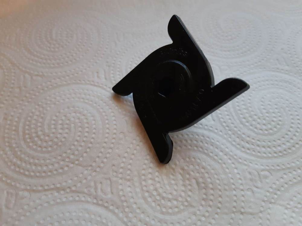

lopez33 Napisano 23 Kwietnia 2024 Napisano 23 Kwietnia 2024 (edytowane) Dzięki. Wziąłem L i generalnie pasuje, jak pogoda pozwoli to przejadę się jakieś 50km i zrobię pod siebie ustawienia. I jeszcze jedno pytanie. Co to za plastikowy klucz kross mi przysłał z rowerem? To jest może do odkręcenia sztywnej osi z tyłu? Edytowane 23 Kwietnia 2024 przez lopez33 Cytuj
Mihau_ Napisano 23 Kwietnia 2024 Napisano 23 Kwietnia 2024 Cytat To jest może do odkręcenia sztywnej osi z tyłu? Jak pasuje to pewnie tak Choć ja bym tam go raczej nie używał Cytuj
clavdivs Napisano 23 Kwietnia 2024 Napisano 23 Kwietnia 2024 To jest klucz do nakretki korby kontrujacej luz. 1 Cytuj
