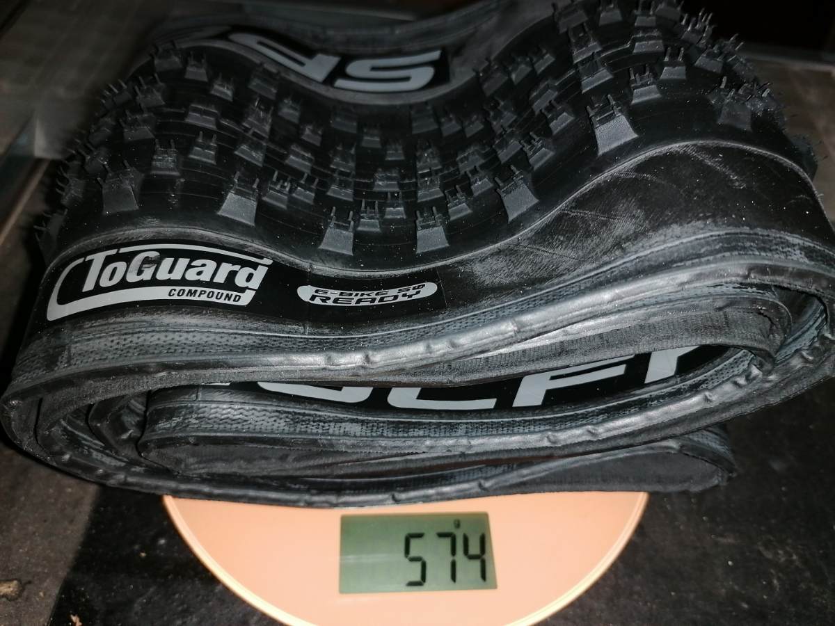

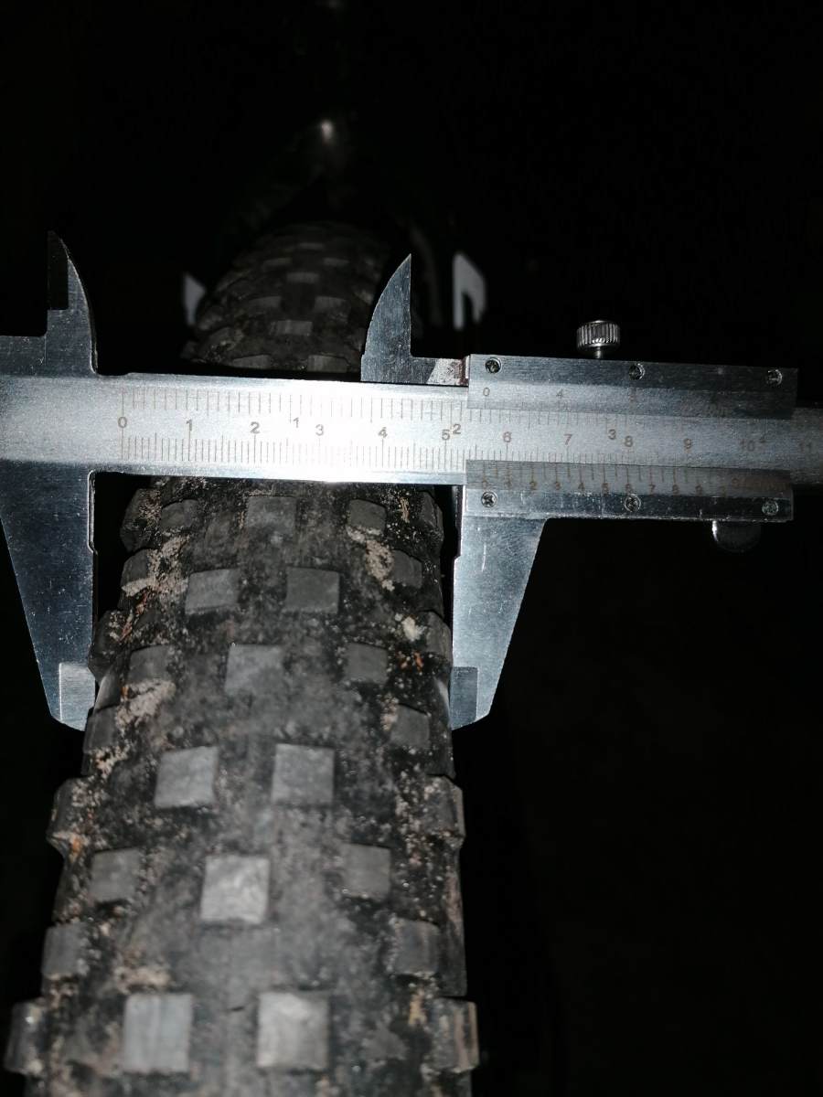

Lezia Napisano 30 Grudnia 2022 Napisano 30 Grudnia 2022 @bogus Zważyłem oponę Wolfpack Speed 2,25 i wychodzi 574g (wybrana najlżejsza z 3 sztuk - pozostałe miały ok 590-600g) Zmierzyłem oponę zabudowaną w rowerze na obręczy DT Swiss XM401, 23mm wewnątrz, ciśnienie 1,9 i wychodzi 56,2mm mierzone po zewnętrznym bieżniku ( 55mm po balonie opony).
Mod Team bogus Napisano 30 Grudnia 2022 Mod Team Napisano 30 Grudnia 2022 Dzięki! Czyli waga nie odbiega znacząco od tego co podaje producent. Nawet jest lżej niż być powinno. Szerokość też przyzwoita jak na obręcz 23 mm. Możesz jeszcze napisać jak ten Speed toczy się na asfalcie, czy jest głośny? Jak ze zużyciem bieżnika?

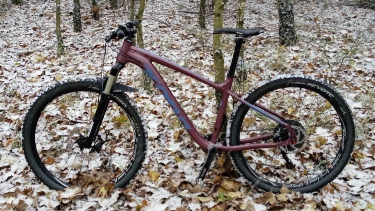

Lezia Napisano 30 Grudnia 2022 Napisano 30 Grudnia 2022 Mogę się jeszcze wypowiedzieć co do trwałości opony. Opona ze zdjęcia była założona na wiosnę i przejechała ok 3,5k. Uważam, że zostało jeszcze ok 50% opony, ale że na wiosnę czekają mnie błotne zawody będę ją za chwilę wymieniać. Nigdy mnie nie zawiodła, dobrze trzyma na zakrętach ( porównuję do Conti). Łatwo wskakuje na obręcz i od razu się uszczelnia. Wlałem mleko Trezado i wiem o 2 przypadkach, że mleko zadziałało (szkło na chodniku podczas dojazdu do lasu). Nową udało mi się kupić w znajomym sklepie za 200zł. Tak że na chwilę obecną mam zestaw, który myślę, że zostanie ze mną na dłużej.

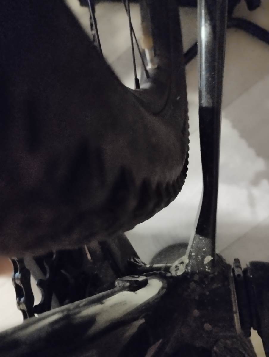

TheJW Napisano 30 Grudnia 2022 Napisano 30 Grudnia 2022 Jeśli ciągle mowa o Scale, to ja raczej nie o wygląd, a o miejsce na te kapcie bym się martwił... Na 2,4" może tam być ciut przyciasno. Nawet przy bardzo sztywnych kołach może się okazać, że boczne klocki będą tarły o ramę, bo ta konstrukcja jednak pracuje przy depnięciu. Wiem co mówię, jeżdżę na tej ramie od 4 lat. 😜
KNKS Napisano 30 Grudnia 2022 Napisano 30 Grudnia 2022 Popieram, SCALE to starsza konstrukcja. Nie była projektowana pod 2,4 na 30mm obręczy.
adamsanders Napisano 30 Grudnia 2022 Napisano 30 Grudnia 2022 Tyle mam miejsca, około 10mm na stronę w najwęższym miejscu. Opony mam najmniej 54 a max co będą to 61mm co daje zmniejszenie prześwitu o około 3.5mm na stronę. Dobrze liczę? Nie mówicie że to mało 😕

TheJW Napisano 30 Grudnia 2022 Napisano 30 Grudnia 2022 Aaaaa, bo 950-tka jest Alu! Ja na HMF jeżdżę 4 lata, stąd moje zaskoczenie, że chciałeś tam oponę 2,4" ładować. Patrząc na zdjęcie wydaje się, że jest tam jednak trochę więcej miejsca niż w karbonowej wersji, w miejscu bocznych klocków dodatkowe poszerzenie, także nie powinno być problemu. Ale to tylko na podstawie zdjęcia, więc też się za bardzo nie sugeruj...;) Może jutro na ustawce będzie ktoś na Alu to sprawdzę, bo u mnie obydwa węglowe.

Mod Team KrissDeValnor Napisano 2 Stycznia 2023 Mod Team Napisano 2 Stycznia 2023 Ja myślałem o wersji Cross na przód i Speed na tył, czyli krok dalej, ale i pewniej w trudniejszych warunkach Oczywiście max. 2.25", bo jak pisał już TheJW - miejsca w karbonie mało, oj mało (przy fabrycznie założonych WTB Ranger 2.25" miejsca na nic szerszego nie ma - w każdym razie ja bym nic nie kombinował)... Poza tym na obręczy 25 mm to raczej nie ma co się bawić w 2.4" - ja nawet gdybym miał dużo miejsca w ramie, to nie zakładałbym na nie większych balonów.

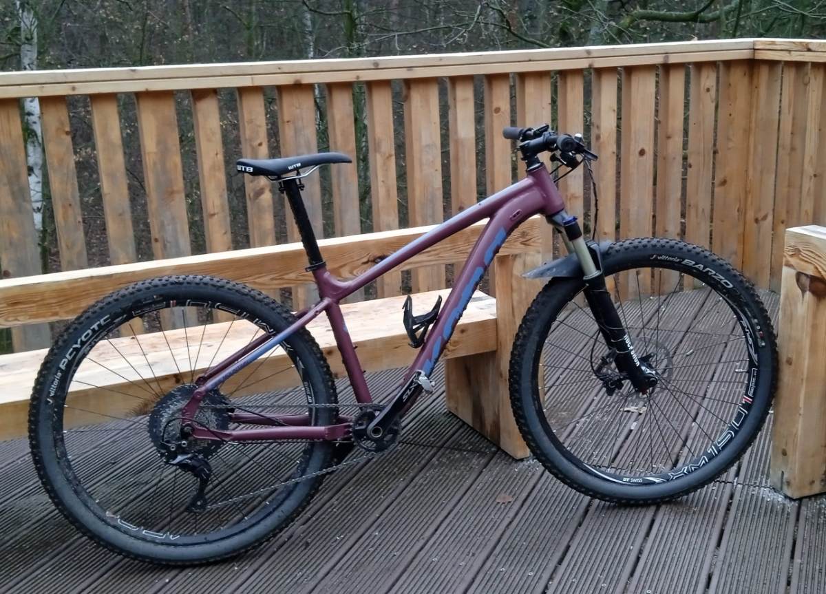

Alsew Napisano 2 Stycznia 2023 Napisano 2 Stycznia 2023 2 godziny temu, KrissDeValnor napisał: Poza tym na obręczy 25 mm to raczej nie ma co się bawić w 2.4" - ja nawet gdybym miał dużo miejsca w ramie, to nie zakładałbym na nie większych balonów. Nie przesadzaj. Obręcz 25mm do roweru XC gdzie i tak jeździ się na ciśnieniu w okolicach 1,7-1,8atm to bardzo dobry kompan dla opony 2,4 cala. Nawet bym powiedział że szersza obręcz to tylko jak masz kasę na karbon bo w alu to zbędne gramy. A że tak zapytam... A dlaczego nie 2,4 przód i 2,25 tył ?
adamsanders Napisano 2 Stycznia 2023 Napisano 2 Stycznia 2023 Masz może jakieś fotki jak to wygląda od przodu i od tyłu? Interesuje mnie tylko aspekt wizualny w tym przypadku.
Alsew Napisano 2 Stycznia 2023 Napisano 2 Stycznia 2023 A kolega będzie na swój rower patrzył czy Ca nim jeździł? 🤣
Mod Team bogus Napisano 2 Stycznia 2023 Mod Team Napisano 2 Stycznia 2023 Jeździł, ale jak cieszy oko to tylko na plus 😉
Alsew Napisano 2 Stycznia 2023 Napisano 2 Stycznia 2023 No to sorry ale nie bardzo rozumiem tą estetyczno-oponiarską rozkminę dla gryzipiórków... Raz ma być szeroko, raz ma być lekko, a na końcu ma być poprostu "ładnie". Osobiście jeżdżę na oponach Vittoria TNT 2,35 przód i 2,25 tył i moje oko to cieszy 🤣
adamsanders Napisano 2 Stycznia 2023 Napisano 2 Stycznia 2023 Różnica marginalna, jakbym nie wiedział to ciężko byłoby mi strzelić która szersza. Wygląda to bardzo ładnie. Czy mi się wydaje czy ten rower jest bardzo długi? Albo geo ramy taki efekt daje.
Alsew Napisano 2 Stycznia 2023 Napisano 2 Stycznia 2023 W przypadku Vittoria faktycznie nie ma dużej różnicy, większa jest różnica w wysokości balona niż szerokości opony co trochę to zdjęcie maskuje. Ta rama ma bliźniacze geo z nowym Scale na 2023 rok. Taki trend w xc, dłuższa rama krótszy mostek i duża baza kół. A żeby kompletnie cię zaskoczyć, to są koła 27,5 gdzie opona pokroju 2,35 idąc twoim tokiem myślenia powinna wyglądać ordynarnie 😋

Alsew Napisano 3 Stycznia 2023 Napisano 3 Stycznia 2023 W jakich czasach Ty żyjesz? Oponę 2,35 nazwać "plusową" to można było 25lat temu jak królowały 26x1,95😉 Opony 2,1 jakie masz w rowerze montowano do XC 10 lat temu... obecnie opony 2,25-2,4cala to standard w rowerach XC, a "plusy" zaczynają się od 2,6. @bogus Vittoria TNT 2,35 przy ciśnieniu 1,7bara i na obręczy DT 22,5mm ma 58mm mierząc po balonie. Na oponie jest napisane 584x57.
